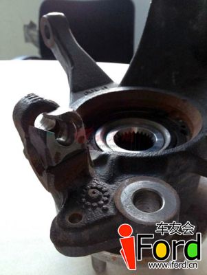

球墨铸铁羊角,不该断裂的转向节
  【凌云翼虎断裂的转向节】
  “翼虎断轴事件之所以备受瞩目,除了翼虎本身关注度高外,转向节断裂也是吸引人的关键因素。”与凌云一同做客大众网的山东省著名汽车专家陈工向记者解释道,“转向节是汽车转向系统的重要部件,因为汽车在行驶中受到的力较为复杂,因此对转向节材质的要求也更高。对于这个部位,允许变形但绝对不允许断裂。”
  转向节是汽车转向桥上的主要零件之一,能够使汽车稳定行驶并灵敏传递行驶方向,转向节的功用是承受汽车前部载荷,支承并带动前轮绕主销转动而使汽车转向。在汽车行驶状态下,它承受着多变的冲击载荷,因此,要求其具有很高的强度。
  【凌云翼虎断裂的转向节】
  “一般SUV车型转向节多采用锻钢材料,因为锻钢的强度、韧性都比较好。采用铸铁材质转向节的一般都是小轿车。” 陈工在采访中进一步向大众网记者解释。
  “球墨铸铁材质本身的强度不错,但是其韧性表现不如锻钢,受到应力作用容易产生断裂。并且这种断裂是没有征兆的。一旦高速出现断轴,后果不堪设想”陈工向记者介绍。“SUV车型采用QT400-15球墨铸铁转向节的确实比较少,翼虎是我目前见过唯一这样设计的(车型)。”
  据记者了解,翼虎与福克斯基于同一平台研发,两车底盘部件在一定程度上共享。由于车型定位不同,两车的整备质量差距较大。福克斯最高整备质量1391公斤,翼虎(四驱)最高整备质量则达到了1756公斤,两者相差365公斤。但是,在前悬架部分两车采用的都是麦佛逊悬架系统,且转向节均为球墨铸铁材质。
  “长安福特针对翼虎采用球墨铸铁转向节有两种可能”针对翼虎转向节的材质选择陈工向记者解释道。“1、设计缺陷,主机厂设计之初没有充分考虑铸铁件存在应力断裂的可能;2、降低成本,球墨铸铁转向节的成本要大大低于锻钢转向节。”

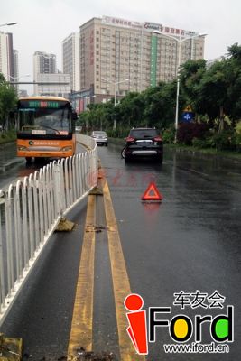

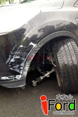

  去年9月22日,维权车主凌云驾驶着自己的福特翼虎由深圳家中向白龙路方向行驶,车辆行至民塘路与白龙路交接信号灯位置向左转弯时,左前半轴突然断裂,方向失控,向左碰撞到路中间的护栏。随后车辆左前轮爆胎、轮毂损坏,并向右偏滑行约10米后停止。
  【翼虎断轴现场,轻微刮花的保险杠】
  当天下午,事故车被长安福特深圳易达4S店拖走,次日4S店将事故提交至长安福特方面,随后厂商代表赴深圳进行勘察处理。而此时距离凌云”购买翼虎仅仅过去六个月,车辆行驶里程总计5502公里。
“如果不是易达将事故责任推到我身上、拒绝进行赔偿,我想我也不会进行维权。”对于维权的初衷,凌云颇感无奈。
  正是在“先断”与“先撞”上的分歧,造成凌云、长安福特、深圳易达三方在事故处理上无法达成一致。而10月8日长安福特方面给出的“对本次车辆半轴断裂的结论为非产品质量问题导致,判断为交通事故中外力碰撞造成”的鉴定报告,则直接导致了凌云在广州车展的现场维权。
  【翼虎断轴现场,轻微变形的路间护栏】
  “长安福特鉴定报告中第三、四条与第五条本身就是自相矛盾的,如果我的车是因为受到外力断轴,那么与护栏碰撞的保险杠不可能只刮花。” 在向大众网记者展示事故当天监控视频时凌云解释道。“长安福特方面坚持认为是因为台风的原因造成我驾驶车辆撞向护栏,所谓导致断轴的外力指的就是台风。出事当天确实台风过境,但实际(天气情况)根本算不上是狂风暴雨。看过当天的道路监控视频,你就会明白事实与长安福特的结论有多大出入。”

  在持续维权无果之后,2013年10月下旬凌云分别在深圳、上海两家第三方机构对事故车转向节进行了检测。检测结果显示,长安福特翼虎转向节材质为球磨铸铁,标号“QT400-15”,“事故部件为脆性断裂”。
  【凌云翼虎转向节金相测试采样图,图像显示样本畸形率较高,且有大面积空白】
  与凌云一同接受采访的山东省知名汽车专家陈工表示,“QT400-15是强度相对较低的一种球墨铸铁材料,通常适用于小型轿车,一般SUV车型转向节多采用锻钢材料,因为锻钢的强度、韧性都比较好。如果采用球墨铸铁转向节,标号通常要高于QT450,从检测机构提供的金相检测图来看,采样图畸形率较高,有大面积空白,材料孕育不均匀,在应力作用下很容易引发断轴。”
