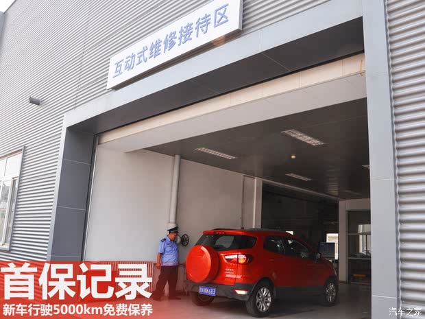

首次保养经过:
    跑完了高速测试,我们的翼搏就直接去4S店做新车首次保养了,建议大家不要超过厂家规定的新车首次保养公里数,因为发生过不少此类事件,超出规定后厂家会拒绝提供免费的首次保养。长安福特规定翼搏的首次保养公里数要在5000km以内,所以请车主们要注意了。
    通常情况下,首次保养只会更换机油和机油滤清器,福特也不例外,更换的是原厂机油和滤清器,如果你对机油有特殊要求,还可以在4S店内加钱更换更高级别机油,补个差价就可以了。但我的建议是,对于自然吸气的发动机来说,使用原厂推荐的机油就可以了。如果是福特的2.0T增压发动机的话,建议还是使用更高级别机油吧。
    在保养过程中我发现了一个问题,翼搏的传动轴外部有大量的锈迹,这对于一辆5000km的新车来说是不太正常的,而且同为底盘部件,其他的部位并没有出现锈迹。不知道是我们这辆车个别现象,还是普遍存在此类问题,希望已经购买翼搏的朋友能关注一下,如果有此类问题请在博客中与我们联系。
