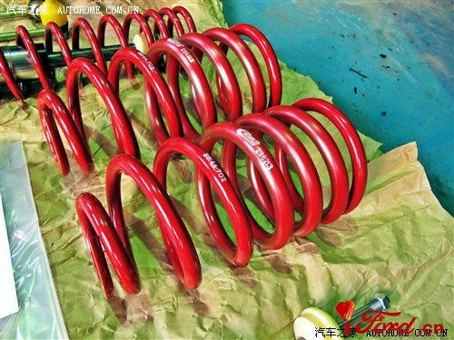

☆ 短弹簧
       短弹簧相比原厂弹簧要短一些,而且更加的粗壮,安装短弹簧,能够有效降低车身重心,减少过弯时产生的侧倾,使过弯更加稳定、顺畅,提升车辆弯道操控性。而原厂减震器的阻尼设定偏向舒适,所以短弹簧和原厂减震器在配合上不是很稳定,它不能够有效的抑制短弹簧的回弹和压缩,行驶在颠簸路面时,会有一种不适的跳跃感,长此以往,减震器的寿命会大大减短,而且还有可能出现漏油的情况。当然以上这些状况都是相对而言,日常行驶的话不会有这么严重的损坏,而且尽量不要激烈驾驶,毕竟原厂减震器承受不了高负荷的压力。
           『换完短弹簧后,轮胎上沿与翼子板的缝隙一般在两指半左右』
       更换短弹簧是降低车身高度最实惠的改装方案,对于那些预算不多的车友是个不错的选择,当然,一分价钱一分货,短弹簧对操控性能的改善很有限,而且还有很多弊端,所以在购买时一定要明确自己的目的,不然到时候安装完达不到预想的效果,造成不必要的浪费就悲催了。

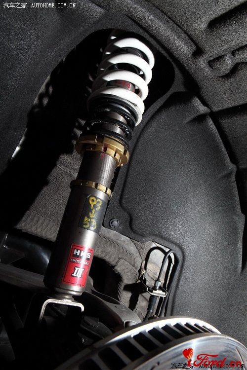

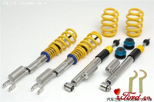

☆ 绞牙减震器
    绞牙减震器具备软硬、高低、阻尼可调等功能,可以根据个人的需求,在一定范围内调整出个人所满意的设置。最早源于赛车,参赛车辆为了适应各种赛道,需要更改弹簧和减震器的设定,如果更换的话太过麻烦,同时会增加成本。绞牙减震器就很好的解决了这些问题,在不需要更换弹簧和减震器的情况下大幅的改变车辆的操控性能。
       更换绞牙减震器属于专业级改造,对于车辆设定的自由度很高。想要调试好绞牙减震器需要反复的测试和体验,最终达到车主想要的效果,即使是同款车型更换同款产品也会有差异,而且个人对于操控的需求也有非常主观的感受。

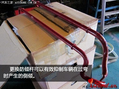

☆ 更换防倾杆
       大家都知道,车辆在过弯时会产生横向的滚动力,力值过大的话就有可能导致翻车,而防倾杆能够有效的抑制滚动力,减少过弯时产生的侧倾,从而让车辆在过弯时更加的稳定。
       在日常的驾驶中,如果更换弹簧和减震器的话就没有必要再更换防倾杆,因为弹簧和减震器就足够抑制驾驶时产生的侧倾了。而如果您不想改装弹簧和减震器,保持原厂的舒适性,又想提升弯道操控性的话,那么就可以选择更换防倾杆了。

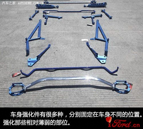

☆ 加装车身强化件
       大家都学过能量守恒定律,在汽车上同样适用。更换完弹簧和减震器,虽然提升了操控性,但是却不能有效的吸收行驶颠簸和震动所产生的力,这样多余的力就会传到车身,从而引起车身薄弱部位的变形,长此以往造成不可修复的形变,影响车辆稳定性。安装车身强化件能够有效解决这一问题,加强车身薄弱部位承受各种外力的能力。
       车身强化件有很多种,常见的前顶吧(BAR,英文的含义是栏杆),后顶吧,前下底吧,井字架,后下底吧等。现在有些车原厂就会按装一些拉杆,来强化车身相对薄弱的部位。

■ 减震器的改装:
       减震器(避震器)的作用简单说就是拉住弹簧,使弹簧运动时的振动幅度减小,将多余的回弹力吸收,减少车身振动的次数。所以说减震器是服务于弹簧的。减震器的基本参数是阻尼值,一些原厂车型减震器只具备拉伸阻尼,用来吸收弹簧回弹的振动,而改装减震器在压缩过程时也可具备阻尼值,可以配合K数更高(更硬)的弹簧工作。
       一般原厂车所装配的减震器为了使车辆达到较为舒适的行驶感受,都会使用较低的阻尼设计搭配较软的弹簧,但这种调校的结果就是在激烈驾驶时车身的摆动与侧倾十分严重,高速稳定性也不是很理想,显而易见,改装阻尼值大的减震器和更硬的弹簧可以减少重量转移现象,使整体操控性能大为改善。
       减震器在工作过程中会受热(从吸收弹簧运动的能量而来)产生高温,达到一定热量后减震器内的油液失效,简单说就是变稀,失去应有的阻尼值。因此更高级别的竞技型减震器会多带一个氮气瓶来控制减震液的温度,保持减震器性能的稳定。

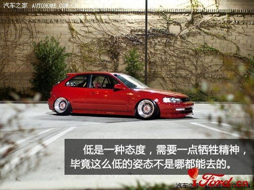

☆ 1.越低越好:
       近年来改装圈盛行“爬地风格”,“态度”一词被车友们无限重复使用,低是一种态度,态度就是低。这种改装也许很难被理解,但不少车主也的确是这样改的车。这里不是想评论这种改装的对与否,但就对悬挂系统来说,先不说极低的底盘高度对通过性能的影响。拼命降低车身高度后实际会影响到减震器、弹簧与万向节和其他悬挂部分关节的寿命,另外过大的负倾角设定不但无法提高弯道操控性能,反而使行车变的危险,难以控制,轮胎偏磨提早报废也是预料之中的事了。

■ 关于绞牙减震器的调校:
       绞牙减震器的最大特点就是高低可调(高端产品还具有多路阻尼可调设计),我们先来看看车身高低带来的影响。当车辆静止时,底盘四个角的离地距离对该位置上的车轮负重有着很大的影响,打个比方,将左前轮悬挂升高,就增加了对角线上右后轮的负重,同时另外对角线上的两只车轮的负重会减小。因此改变底盘高度就可以控制车辆的前后配重,当然,配重的调整是有范围限制的。
       以一台转向设定为中性(既推头甩尾特性均不突出),前后配重为50:50的车辆来打个比方,降低车头高度,会使车头负重增加,加强了入弯时转向不足的特性,而当车辆加速出弯时由于重心会向后转移,车辆会得到一个较为均衡的转向特性。相反的,降低车尾高度,会使后轴负重增加,当减速入弯时可以平衡车身负重,减少转向不足特性,甚至出现转向过度,而加速出弯时,由于重量进一步向车身后方转移,大大降低了前轮的附着力,可能出现转向不足的情况。当然这与车辆的驱动形式也有着很大关系。
        对于多路可调(压缩与回弹阻尼均可调节)式减震器来说,调校的方法也更为复杂。更为高端的减震器还带有高速与低俗分别可调阻尼设计。以压缩阻尼设定为例,车辆行驶过坑洼或赛道路肩时减震器会产生高速压缩,而加速、刹车与转向时产生的为低速压缩,多路式可调减震器可以依据车手要求分别进行调整。针对不同赛道设计,路面情况进行调节可以大大提高赛车的操控性能。但对于民用车辆来说,这些极为细致的调节设计是有些不切实际的,往往车主在购买绞牙减震器时会直接调整至一个固定状态,最多也就是改装初期会偶尔玩玩调节功能,多数人使用一段时间后就不再进行调节。所以并不是最高端的产品就是最好的,专业竞技型绞牙减震器不适合日常使用。

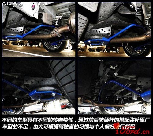

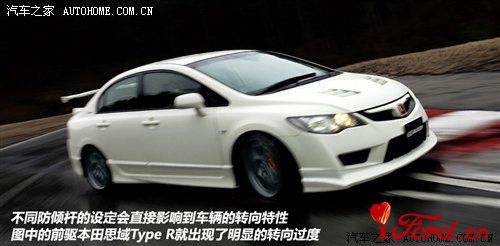

■ 防倾杆的改装:
       如果单单依靠弹簧与减震器来控制车辆在转向时产生的侧倾,那么就有需要非常硬的弹簧设计与阻尼极高的减震器与之搭配。这样一来,悬挂系统就失去了吸收路面震动的功能,车子会变得异常活泼(跳动),得不偿失。因此目前大部分汽车上都安装了防倾杆(也称稳定杆)。防倾杆结构很简单,是一条U型金属连杆,负责把两侧悬挂链接起来。作用是当车辆转弯时,弯道内侧悬挂被拉伸,外侧被压缩,防倾杆此时起到一个抗扭作用以减少拉伸与压缩幅度,从而控制车辆的侧倾幅度。
       防倾杆的直径与长度决定了它的抗侧倾性能。在改装时,我们需要注意的是防倾杆的设定不光影响车辆的侧倾幅度,不同设定的防倾杆对车辆的转向特性也有着十分大的影响。防倾杆越强,在转弯时压在外侧车轮的重量会越大,相当于加强了重量转移的速率,此轴上的外侧车辆将可能是第一个达到极限的车轮,一旦超出轮胎的抓地极限,转向不足与转向过度便会产生(问题出在前轮变产生转向不足,后轮产生转向过度)。大部分原厂车型的防倾杆设定都偏向转向不足,因为这种特性对驾驶技术的要求相对更低,符合人们遇到危险后收油减速的本能。
       这么说改装强度更高的防倾杆反而会提前达到极限,那岂不是得不偿失?防倾杆的结构虽然简单,但要想达到理想的效果,却需要考虑到更为复杂的问题。拿国内最为常见的FF车型(前置前驱)为例,对于操控性能来说,这种设计的车型已属最差(当然也有少数调校得当操控性能出众的案例,这里指结构设计而已),发动机、变速箱、传动系统与车手重量全部集中在车头,严重的天生不协调,此时增强后轴防倾杆的强度,便可以有效改善FF车型弯中转向不足的特性,使转向特性更为活泼灵敏。
       所以防倾杆同样需要具有针对性的改装,不同的车型具有不同的转向特性,通过前后防倾杆的搭配弥补原厂车型的不足,也大可根据驾驶者的习惯与个人偏好进行搭配。
