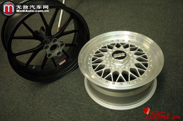

       提起BBS,只要是对汽车轮毂有一定认识的人,都一定听过这个名字,亦有不少朋友知道BBS品牌由德国BBS以及日本BBS分别持有。在与德国BBS达成协议之后,日本BBS为独有的金色“BBS”商标的持有者,专门生产BBS锻造合金轮圈。日本BBS是BBS唯一一家许可的锻造轮圈生产厂,除了为世界上顶级汽车品牌如宾利、阿斯顿马丁、雷克萨斯LF-A以及IS-F、本田NSX以及斯巴鲁翼豹STI、三菱Evolution等,代工锻造铝合金轮圈之外;日本BBS在赛车界亦取得辉煌成绩,DTM、NASCAR、各级别方程式以及GT赛事,更从1992年开始受法拉利一级方程式车队采用其镁合金锻造轮圈。日本BBS如此辉煌的成绩,绝非一朝一夕就能取得,要想脉络清晰地整理出日本BBS的发展史,就必须从日本BBS品牌持有者,Washi Beam Ltd.开始说起。

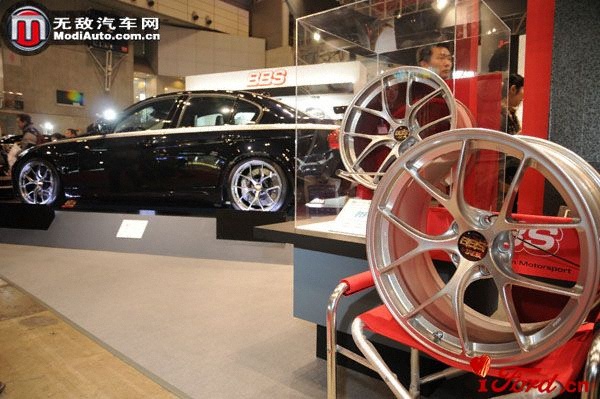

图:在2012年度东京改装展上,日本BBS展示了其引以为豪的F1赛车用镁合金锻造轮圈。

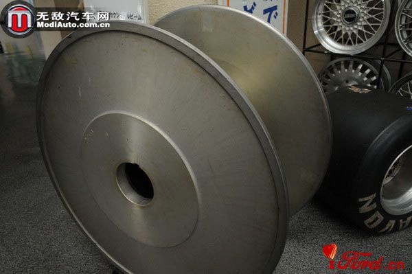

       在1971年,出生于日本福井县的小野太郎先生,以1亿日元的资本,成立了Washi Beam公司,与德国Karl Mayer公司达成合作协议(公司的另一个名称是Washi Mayer,与合作方各取一词组成,但在与Karl Mayer分道扬镳之后便很少对外使用。但在日本国内,Washi Beam还是被称作Washi Mayer居多),从事21-40英寸直径之铸造纺织机绕线轴的生产。Washi Beam的纺织机绕线轴因为价廉而大受服装制造厂的欢迎。然而后来的1973年,德国Fuchs制造的锻造铝合金绕线轴开始进口到日本国内,锻造绕线轴的硬度比铸造品更高而重量更轻,因而更为耐用,而且因为质量轻滚动惰性小而减轻了纺织机的负荷,即便价格较高,但性能表现更好,算起来的折旧成本还是比Washi Beam的铸造品更低廉,产品优势明显,因而逐渐取代了Washi Beam在市场上的占有率。Washi Beam的生意额大受影响,公司出现财政困难,小野太郎先生为此头痛不已。更为不利的是,以当时日本锻造机的锻造水平,根本无法达到锻造绕线轴所需要的压力。
图:Washi Beam的铸造绕线轴

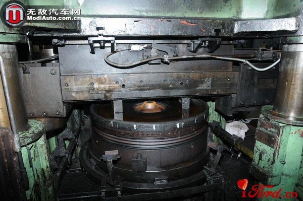

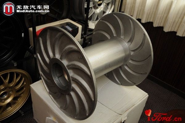

       某一天,小野太郎先生乘坐有轨火车,被一位穿着高跟鞋的女士踩到脚,觉得比男人皮鞋踩到脚要痛上一百倍不止。小野先生一边忍受疼痛,一边思考:因为高跟鞋鞋跟的面积小,所以即便女性的体重比男性轻,但鞋跟达到的压强(单位面积压力)比鞋跟面积大的皮鞋要大,这个原理能不能运用到锻造绕线轴上呢?经过反复的研究,通过改造二手的1000吨锻压机,不分昼夜与节假休息地进行尝试,终于实现了区域锻压的技术:将一个圆形物体切分为辐射角是15°的24个扇形,(15°x24=360°,即一个圆形)以每一个扇形为一个锻压单位区域进行1000吨的锻压,即经过24次锻压,就可以完成整个圆形物体的锻压。24次1000吨锻压,相当于一次性以24000吨进行锻压,以多次小吨数锻压的方法,克服了锻压机吨数不足的瓶颈。在这个过程中,Washi Beam的工程师们克服了温度控制(多次锻压要在同一温度环境下进行),裂痕控制(锻压前与锻压后的区域边界有可能会撕裂),锻压后分子结构要均匀(防止应力集中而导致损坏)等问题,并且解决了锻压机冲压的速度、角度等工程问题,于1974年成功以区域锻压技术制造出日本国内第一颗锻造的绕线轴。
       “日本不存在1万吨以上的锻造机,为什么Washi Beam可以制造出3万吨锻造机级别的绕线轴呢?”皇天不负有心人,权威机构对Washi Beam的“蚂蚁搬家”锻造而成的绕线轴进行检测,其各方面性能完全不输竞争对手。这个检测结果传开后,航天器制造厂以及铝合金配件厂纷纷向Washi Beam下订单,Washi Beam锻造铝合金绕线轴受到市场如潮般的欢迎,宣告Washi Beam成功从铸造生产厂向锻造生产厂转型。21以及40英寸直径的绕线轴,因为性能优秀而价格更为低廉,将之前几乎将Washi Beam逼入绝境的德国对手赶出了日本市场,Washi Beam重新夺回市场。而在1980年代初,Washi Beam遭遇到另一个哭笑不得的转折点。由于Washi Beam的绕线轴过于耐用,购买了Washi Beam产品的客户,再次购买的频率降低了,甚至再也不需要更换新品也能正常工作。这直接影响Washi Beam的业务量。小野太郎先生开始思考转投另外一个领域,既能够发挥Washi Beam在圆盘形物体锻造方面的技术优势,又是未来的朝阳行业……
图:这是第一批以区域锻压制作的绕线轴,可以在圆盘上看到辐射状的纹路,这就是区域锻压的痕迹。

图:区域锻压的核心部分,中间的圆台可以旋转,从而实现分次锻压圆盘形物体的设想。

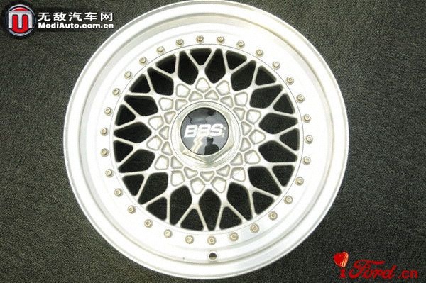

图:这就是Washi Beam制造的第一款锻造摩托车轮圈以及第一款锻造汽车轮圈。
图:第一款汽车用锻造轮圈,三片式设计的RS,到今天仍然是许多玩车人最爱的款式。

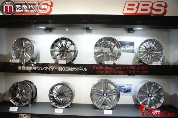

图:时至今日,日本BBS为世界上知名汽车厂商提供OE服务,这里的8款轮圈也只是冰山一角而已。

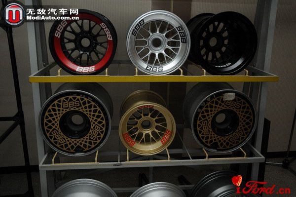

       1991年,应法拉利一级方程式车队的要求,为F1赛车制造世界上最轻的锻造轮圈,日本BBS尝试挑战使用镁合金进行锻制。镁合金的密度仅仅是铝合金的三分之二,但由于镁合金强度较低,因此需要以更多的物料才能达到铝合金的性能,所以在此消彼长之下,铸造镁合金轮圈的减重空间相当有限。不过若以锻造技术,则可以令镁合金的分子结构更加紧密,可以用比铸造品少得多的物料便能达到相同的性能。不过当时世界上并没有工厂能够制造出锻造镁合金轮圈,因为镁合金比铝合金更脆、延展性更差,形象的说法就是好像石灰石一样,以当时的技术工艺水平无法锻造出轮圈。但Washi Beam借鉴了区域锻造技术所获得的大量数据以及工程方法,夜以继日地研究,终于在1992年成功研发出世界上第一颗镁合金锻造轮圈,并且因为其优越的性能令优秀车手如车王舒马赫留下极其深刻的印象。截止至2010年,Washi Beam已经为一级方程式提供了超过25,000颗锻造镁合金轮圈。
图:这些全是由日本BBS制造的锻造镁合金赛车用轮圈。

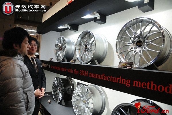

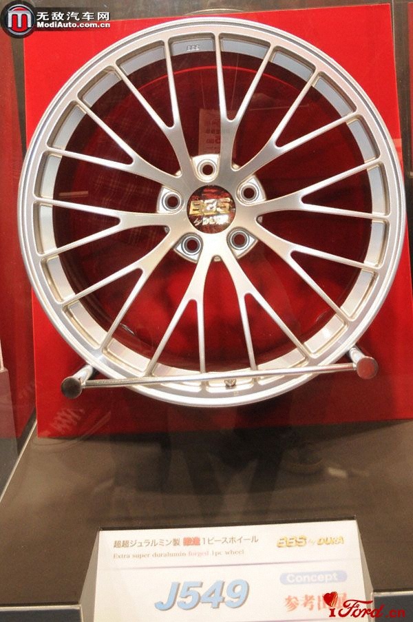

       2007年,德国BBS宣告破产,母公司由比利时公司“Punch International”收购(2011年再度宣布破产之后,目前接管母公司不详),Washi Beam则在这个动荡中获得了金色招牌的独家使用权以及BBS锻造轮圈的全部业务,令日本BBS品牌与德国BBS品牌无论从运作还是产品线上都完全独立。Washi Beam这个日本BBS商标的持有者,以金色BBS字样与德国BBS区分开来,以表明日本BBS轮圈全部以锻造工艺制作,以及所有BBS锻造轮圈,皆出自日本BBS。目前,Washi Beam的主要业务是,为车厂进行轮圈代工,以及生产后市场改装用轮圈,毫无疑问,为原装车服务的前者,其份额占据了Washi Beam的主体位置。但Washi Beam在后市场改装用轮圈的款式开发方面同样精彩,在2011年后半年更开发出以A-7000系列超硬铝合金锻制而成的RI-D成品以及J549试作品,还有为小型车开发的轻型锻造轮圈等等,显示出旺盛的进取心。
图:以超硬航空铝合金锻造而成的RI-D,因其极具轻量化的性能,能够大幅度降低非簧载质量,提升车体的反应。
图:同样以A-7000航空铝合金锻制的J549,回归BBS经典的密集Y形爪形设计,达成比RI-D更轻的重量!
图:东京改装展上展出了其他概念轮圈,受到了观众的重视。
