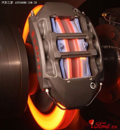

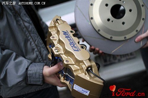

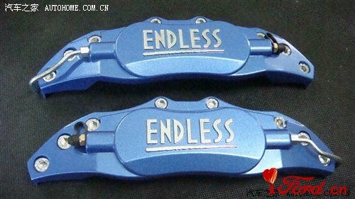

● 改装误区2:盲目跟风,乱用多活塞刹车分泵与竞技型产品
    通过选用摩擦系数更高的刹车片与高性能轮胎的改装,已经可以使制动性能得到大幅提升,改装刹车分泵的作用更多的是为了搭配性能更高的刹车片、刹车盘来应付热衰现象,所以更适合赛道行驶,因为通常街道行驶很难或者说几乎不会出现对制动系统形成如此之高的负荷情况。分泵的改装也是制动系统中最贵的部分,通常每套的价格都要上万元,漂亮的大卡钳(南方习惯形象的称为鲍鱼)是吸引很多车主不惜代价购买的原因。多活塞设计可以使制动力度更加平均地传递至刹车片,不仅使制动力量得以增强,尺寸更大的刹车片也可以起到提高散热效率的作用。
『改装刹车分泵的作用更多的是为了搭配性能更高的刹车片、
刹车盘来应付热衰现象,所以更适合赛道行驶』
针对刹车分泵的改装建议:
避免短板效应,均衡提升制动系统才能获得理想效果
    我们要知道在制动系统的改装中,很多钱都是花在了对抗热衰现象上,如果只是分泵性能出色,刹车片、刹车盘以及刹车油其中有任何一项禁不住高温的考验,出现热衰现象,那其他项目的改装也都等于白费,所以在改装分泵后,对整个制动系统也都提出了更高的要求,若只是单独更换刹车分泵,并不会有性能上的实质提升。
    在得到了更强劲的制动性能之后,我们会发现原车的悬挂系统已经承受不住如此强大的制动力度,车辆的动态稳定性变差,点头现象更为严重,车尾的动态也有可能因此变得躁动不安。这时换一套支撑性能更好的避震器就显得很有必要了,这也是为什么说改装是个系统工程,牵一发而动全局。

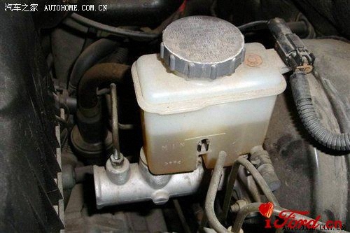

    最后也是很多车主在改装时最易忽略的一点,不少改装6活塞甚至8活塞分泵的车主在改装后反而觉得脚感变差,制动踏板行程变长,这是由于制动总泵与分泵不匹配造成的结果, 如果只加大每个车轮的制动分泵,加大的分泵推动刹车片的活塞越来越多,需要单位时间内供给的刹车油也就越多,但是我们不更换刹车总泵,总泵的供油是按原厂分泵设计的,无法供给新的大分泵足够的油。也就等于降低了制动力度,踏板行程自然更长,脚感更差,使改装的刹车分泵无法发挥应有性能,所以在改装分泵时一定要考虑到总泵的供给能力,对于供油量较小的总泵要一起更换。
『性能出众的多活塞制动分泵需要更加强劲的总泵来推动』

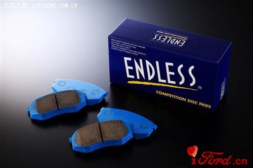

方案1.高性能刹车片优化制动性能
    不少车主都感觉原厂刹车力度不足,说白了就是刹车时感觉脚软,需要大力制动时总是有点心里没底。针对改善这一问题,其实我们不需要动辄花费数万元来对整套刹车系统进行改装,换装一套好的刹车片就能得到立竿见影的效果。市面上可以买到的高性能刹车片有很多,在选择上要遵循适用就好的原则:首先,衡量刹车片性能需要注意两个指标:摩擦系数与工作温度,这两个数值也是具有正比规律的,通常摩擦系数较强的刹车片,起始工作温度也相对较高。需要注意的是,一些摩擦性能很强的刹车片并不适用于街道行驶,极高的摩擦系数会使刹车变得异常灵敏,使行驶舒适性大打折扣,搞的车内乘客人仰马翻倒是小事,较高的起始工作温度会使低温状态下刹车性能无法发挥,对于日常行驶也就失去了意义。并且摩擦系数越高的刹车片对刹车盘的磨损也就越强,所以对刹车片的升级改装一定要适用就好,不要去追求极高的摩擦力与工作温度。

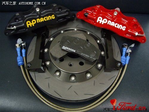

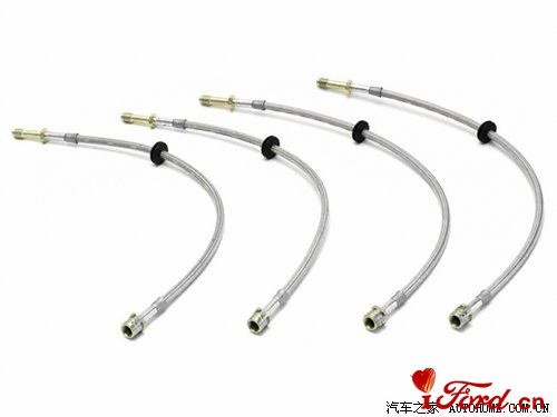

方案2.刹车钢喉提升脚感
对于注重刹车脚感的驾驶者来说,更换刹车油管也是一个极具性价比的升级项目,由于原厂刹车油管普遍采用橡胶材料制成,在强力制动时橡胶油管会因刹车油的压力过高造成膨胀,减缓了刹车油前进的速度,也就使得踏下制动的感觉不够实在。升级刹车油管在橡胶管外侧包裹了一层结实的金属丝,所以也称刹车钢喉。在更换刹车钢喉后制动踏板的回馈力度会明显增强,给人一种顶脚的扎实感觉。

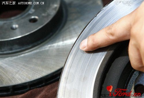

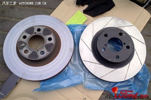

方案3.高性能刹车盘的改装

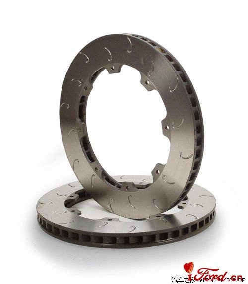

    接下来说说刹车盘,刹车盘升级通常分为原尺寸替换盘与加大盘。原尺寸替换盘的更换更为方便,由于使用同样的孔距与盘体直径,更换时只是一拆一装这么简单。高性能刹车盘通常采用开坑(划线)或者打孔形式,这种设计可以使制动过程中刹车片掉下的粉末顺着坑孔迅速排除,减少因粉末造成的打滑现象,提高摩擦力。并且大厂出品的刹车盘做工更加精良,在材料的强度方面也比原厂刹车盘更加出色,一副好的刹车盘也具备更加高效的散热性能。而加大盘由于盘体直径的增加,也增加了制动时所产生的力矩,起到增加制动力的作用,在换装加大刹车盘时需要搭配更大尺寸的轮圈以及分泵转接桥来配合。
『高性能刹车盘通常采用开坑(划线)或者打孔形式,这种设计可以使制动过程中刹车片掉下的粉末顺着坑孔迅速排除,减少因粉末造成的打滑现象,提高摩擦力』
    而更高级别的刹车盘采用分体式设计,称之为浮动式刹车盘,在结构上,浮动式刹车盘是两片式设计,与外面和刹车片接触的是一个部分,中间和车轴连接的法兰盘又是一个部分,两者之间用螺丝和弹簧片进行连接。首先这种结构可以使中间和车轴链接的法兰盘在制作时无需考虑摩擦性能等指标,中间部分的材料就可以单独选用。而刹车盘的材料对于摩擦系数和弹性屈服系数有矛盾的地方,摩擦性好的材料不一定弹性好,反之也一样。这样对于整体式刹车盘选材就是一个很大的考验,而浮动式刹车盘正因为分体结构,很好的解决了这一问题,并且使用不同材质可以减轻整个刹车盘的重量,优化整车的簧下质量,结果自然更加利于车辆的操控性能。
    另一方面也是最为重要的一点是,刹车盘无论怎么加工,安装到车轮以后都会不可避免地沿着车轮轴线产生摆动,就像是多么高品质的轮圈装上轮胎后也需要进行动平衡的道理一样。而受热膨胀后还会加剧这一现象的产生,一旦产生摆动现象,对于内外两个刹车片就产生极大的反作用力,影响制动效果,严重时还会导致车轮抖动。

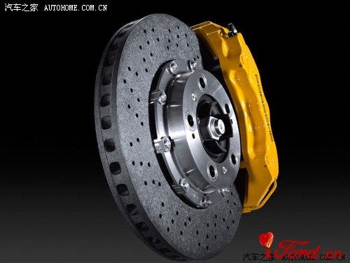

陶瓷刹车盘价格昂贵并且性能提升有限,不推荐使用
    而对于更为高端的陶瓷刹车盘,记得某外国媒体曾经对其进行过专业测试,而最终结果却让人大失所望。使用陶瓷刹车盘的奥迪RS4需要在原车价格基础上添加近6000欧元,但测试结果却未能令人满意,测试中在时速190公里时全力制动,连续10次测试最终结果却比使用原厂铸铁刹车盘的车型减少了仅1米的制动距离,要知道对于如此高速时制动得出的成绩(早已超出了国内道路上法规允许的最高时速),1米制动距离的减少几乎可以忽略不计,或者说这样的成绩根本不能说明问题。而在常规的每小时100公里至0的测试中,使用陶瓷刹车盘的车型竟然比使用原厂铸铁刹车盘的车型还增加了1米。当然这并不是说陶瓷刹车盘一无是处,至少在重量上,相当于传统铸铁刹车盘一半重量的陶瓷刹车盘可以减轻簧下质量,从而提高车辆的动态性能,并且这种材质的刹车盘使用寿命也很长,一些厂家更是用终身免换来进行宣传。
