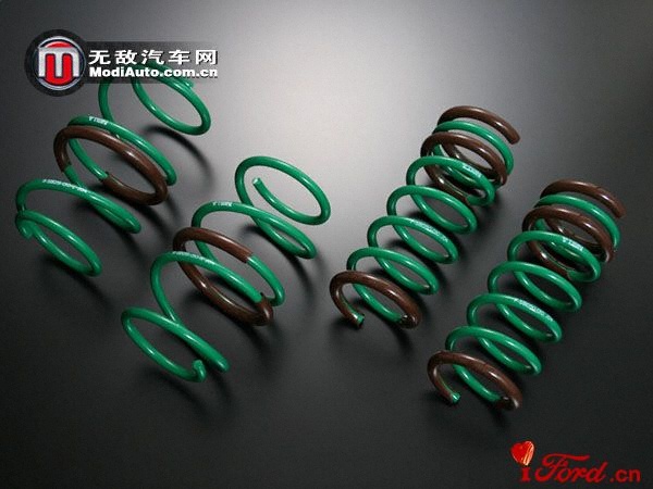

图:渐进式弹簧(左)和直卷弹簧(右)。

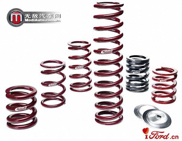

                                                                                       直卷弹簧
       直卷弹簧的最大特点就是弹簧系数K值是恒定的,K值不变直接带来的好处就是调节车高的时候容易掌握,更加适合竞技类避震选用。在比赛中,K值的恒定很重要,它除了可以提供更加迅速的反应,还可以使得与之搭配的避震机阻尼的调教来的更加精确。搅牙避震大部分都与之搭配,调教上会比渐进式弹簧容易且精确。直卷弹簧的加工难度较小,大家可以做一个小实验体验一下:用一根钢丝卷一段直卷“弹簧”和一段渐进“弹簧”,看看哪种“弹簧”容易制作。答案当然是直卷弹簧,将钢丝一圈一圈地缠绕在圆柱形的模具上,然后脱模就可以了。而渐进式弹簧,需要控制每一圈的缠绕直径和簧距,需要特殊的卷簧技术。当然并不是说加工难度大或小就代表了它的性能高或是低,只是它们的适用条件不一样而已。
图:直卷弹簧
图:采用直卷弹簧的绞牙避震
                                                                              渐进式弹簧
另一种就是渐进式弹簧,也称为可变弹性系数弹簧。它采用的是不等螺距不等圈径的设计,即两端圈径小,中间圈径大。弹簧中圈径大,刚性就会相应增大,对于螺距亦是如此。两端弹簧被压缩的力要小于中间部分,所以当小颠簸和冲击力小的时候只通两端部分就可以吸收掉,能保证一定的舒适性。而应对车身因为制动俯冲、转向侧倾等状况,就可以由中间K值较大部分来提供支撑,可以更好地抑制车身滚动(Rolling)。渐进式弹簧的K值随着压缩量的增加而增大,不等螺距弹簧受压缩时会产生局部线间接触,以使有效圈数发生变化,进而造成弹力系数K的变化。经由弹簧上下圈径的变化则是改变弹力系数K的最直接方法。原车或者原车升级套装基本上都是采用渐进式弹簧,兼顾舒适性但又兼顾了支撑力。
图:渐进式弹簧
图:采用渐进式弹簧的套装避震
