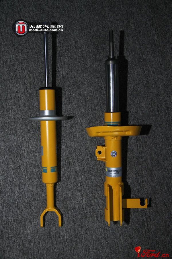

       一般来说,避震又可分为正叉避震和倒叉避震两种,然而正叉和倒叉都有着自己突出的特性,不能说谁就比谁好,每一种车型开发出来之前都有个明确的目标,以及作为何种用途使用,因而要看正叉和倒叉更适合用在什么场合。
       图:左为正叉避震,右为倒叉避震。从上图可见,正叉避震的避震芯较细,而倒叉避震的避震芯较粗,这也是区分正叉和倒叉的方法之一。
正叉避震
       正立式减震一般配置于比较舒适型取向的车种,操控起来比较轻松,不会像倒叉一样硬梆梆。但是配置正叉的汽车不见得操控性稳定性就会输给倒立式的避震,正叉的车子在弯道上的修正性可是优良于倒叉的车子,配置优良的正叉系统的车型调教起来也不会输给倒叉的汽车。
倒叉避震
        一般来说,倒立式前叉都是配置于要求高性能高操控性的车种上,倒立式前叉的优点是在直线上有着比正叉来得更好的稳定性,在于调教方面也比正叉更符合于使用者(车主)所要求的数值,在制造过程中也是比正叉来的更为严格,所以售价也较高。
倒叉相对正叉的好处有两个:
       第一个是对路面状况反应灵敏。质量越大的物体其惯性也越大,对外力作用的反应就越迟钝,因此有效减轻避震器簧下质量是提高避震灵敏度的有效途径,而倒叉正好做到了这一点,相比之下,倒叉能更快的把轻微跳跃的轮胎压向地面。
第二个是刚性好。倒叉把粗壮的外套筒和车架联结,使减震器横向受力状况大大改善,其抗扭曲能力极强,同时相当于车架直接刚性连接到轮子中轴附近。不过这个在事故中不算什么好处,因为较弱的正叉虽然受撞击后会弯曲,但它实际上可起到缓冲撞击的作用,也就是牺牲自己以保护车身主体不受结构性损坏。但倒叉却不然,虽然它是刚性好,但却把撞击力硬生生的传递到车架上,而车架损坏就基本意味着整部车报废,您愿意牺牲哪一样?
倒立叉也有毛病:
       首先就是造价较昂贵,再就是重量重。倒叉的动质量比正立的小,因此能更灵敏的适应路面的变化,但缺点是虽然动质量小了,总质量却比正叉的重,而且对油封要求很高,所以成本也高,还有重心等问题。所以我觉得倒立叉和正立叉都有着自己突出的特性,不能说谁就比谁好,而要看谁更适合用在什么场合。
