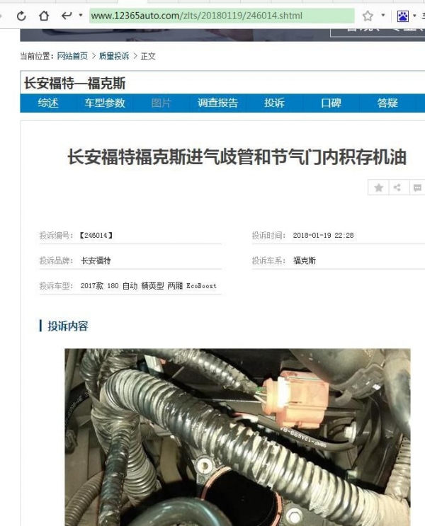

今天要说的是翼虎1.5T节气门下部有积油的问题,同样有这个问题的1.5T金牛座已经全部被4S以“特别服务”的名义叫回店里更换套件进行维修,但1.5T的翼虎、蒙迪欧、福克斯就被置之不理。

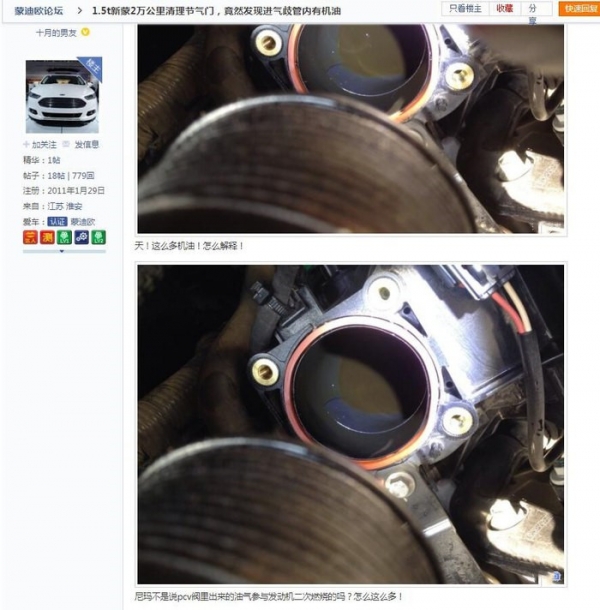

最初是四川仁寿一车主告诉我的,他的翼虎是2017 1.5T,他先发现问题,并且告诉我是蒙迪欧 福克斯 翼虎 金牛座1.5T的通病,
开始我将信将疑,因为我也知道进气管有油这事儿,

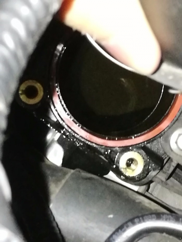

但我始料未及的是拆开一看这么严重,经过判断基本确定是机油蒸汽、水蒸气、汽油蒸汽经过曲轴箱强制通风PCV的冷凝在进气管里的。
先来说说这个故障的影响:
第一、积油窜进发动机烧掉,会在气缸形成积碳(为啥翼虎尾排管那么黑)!
第二、节气门下面中冷器粘了机油影响自身冷却效率,提升了进气温度。
第三、堵塞进气管、中冷器影响进气效率
烧机油的害处不用我多说了吧?!长福的技术员亲自告诉我“不要担心,积油就这么多,再多全进气缸烧掉了”,另外处在进气管的积油因为涡轮负压也会逐渐被吸入气缸燃烧,机油燃烧残余的大颗粒会磨损气缸!

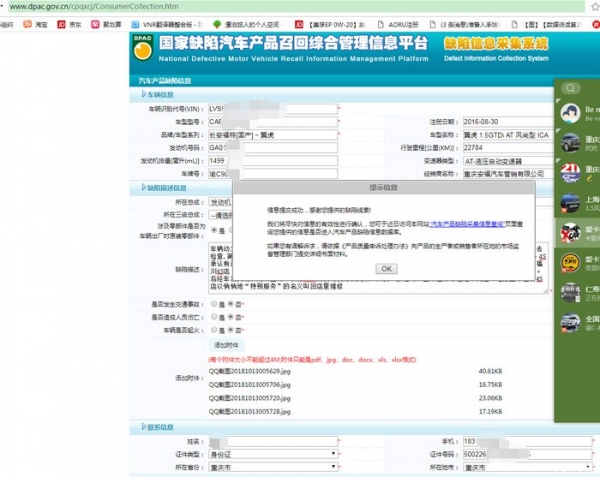

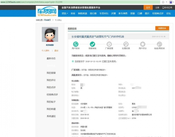

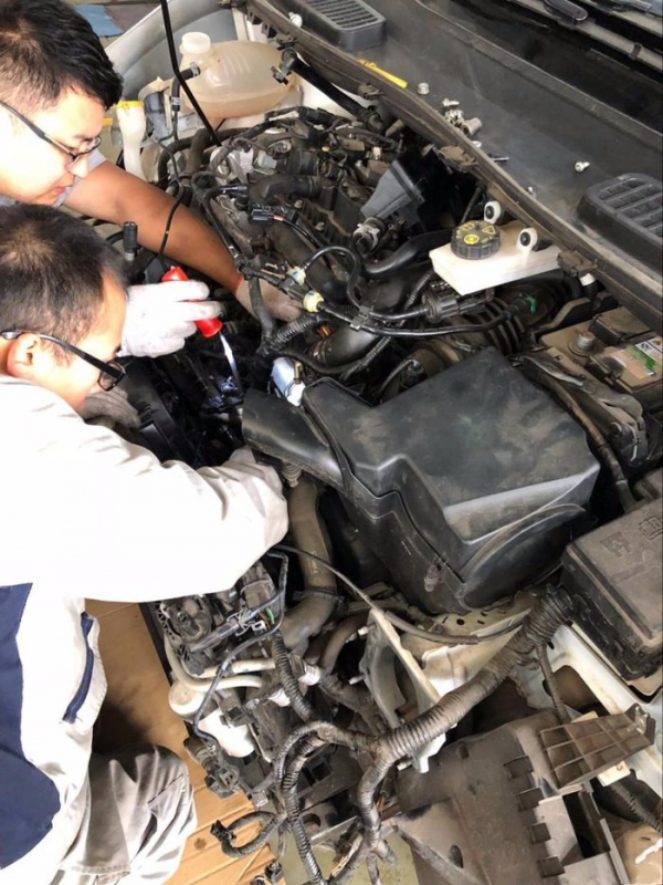

我这边去了两趟4S了,第一次打400厂家派了技术员来看(图片里三个人在发动机前面那张),我是住在重庆郊区,去的重庆来回三百公里!4S承认有问题,但是推诿说不影响,第二次打400让我就近到了三十公里外的4S,还是检查到有问题,但是不能给任何解决方案,让我回家等。4S和厂家并且告诉我金牛座发动机调校更偏高转数所以问题严重要更换,翼虎不用。我就想问问他们,我经常激烈驾驶,算不算高转,14天这么快又有积油算不算严重。
第一次去4S检查,打400厂家派了技术员来看,坐标重庆渝北区长安福特安福4S店(时间是2018年9月26日)
第二次打400让我就近到了三十公里外的4S,坐标重庆永川区长安福特福川4S店(时间是2018年10月10日)

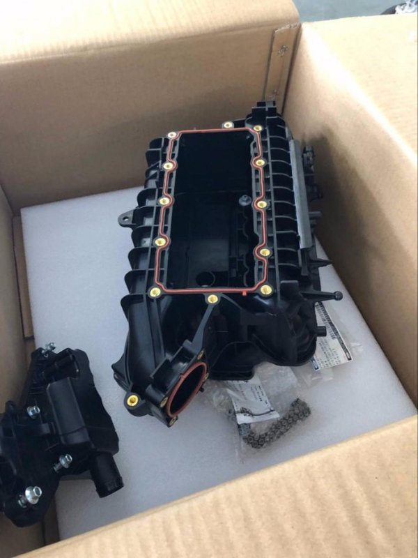

1.5T发动机需要更换的进气歧管(带溢流管,可以让多余积油回流到油底壳)、油气分离器等零件也是通用的。
这是我第一次去4S之前,自己检查拍的。

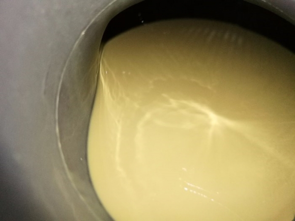

第一次去4S检查拍的积油
第二次打400让我就到了三十公里外的4S,坐标重庆永川区长安福特福川4S店(时间是2018年10月10日)
国庆出去四川旅游了一趟,离上次检查间隔了不到1000公里,14天,之前抽干净,又有了这么多积油!

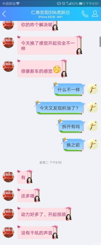

下面是车友的故障记录和维修解决现场(2018年10月9日)
这个案例证明了,除了偷偷以“特别服务”名义召回的金牛座,翼虎也是可以用相同零件维修的!当然也包括福克斯 蒙迪欧!

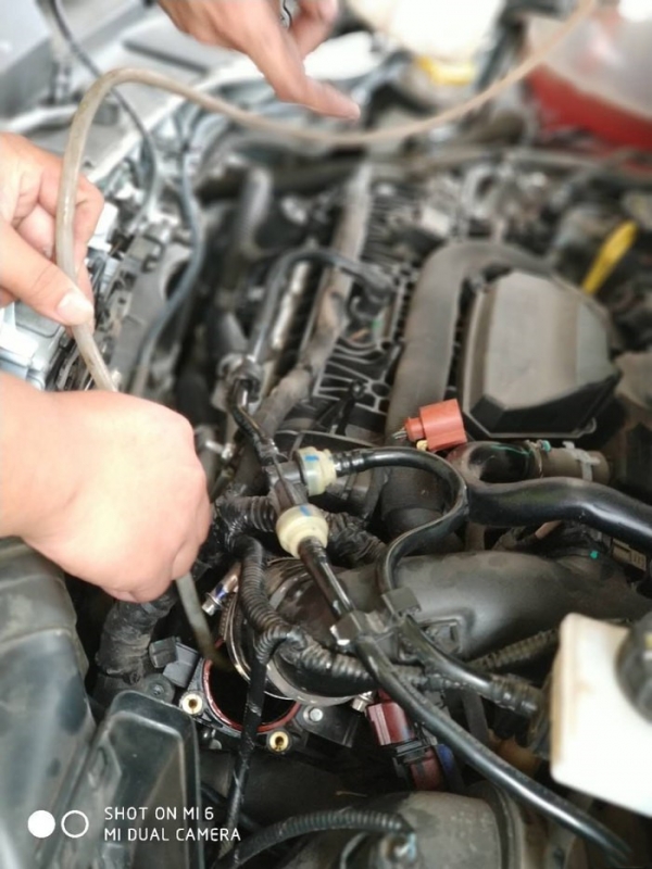

仁寿这位车友感觉到动力变差于是去汽修店检查,经验丰富的技工师傅直接帮他拆开节气门进行了检查

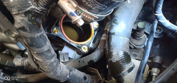

拆开节气门进行检查,可以看到积油

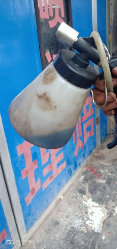

抽了很多出来!

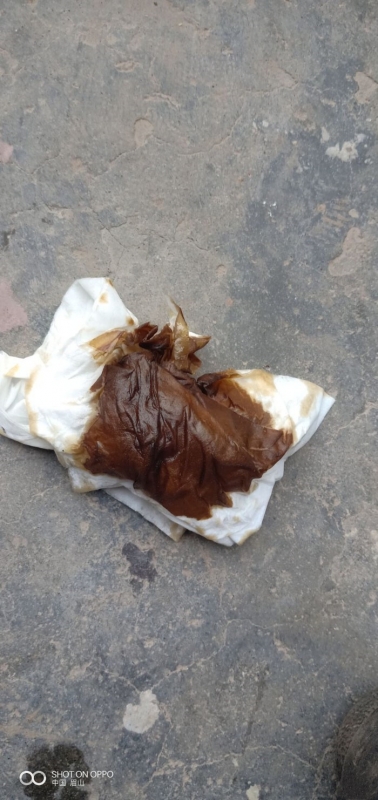

最后用纸擦干净进气管内残余积油

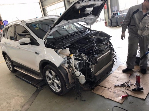

10月9日 仁寿车友的索赔零件到货 开始维修
更换零件后,清理干净积油,一切良好,动力也好很多了

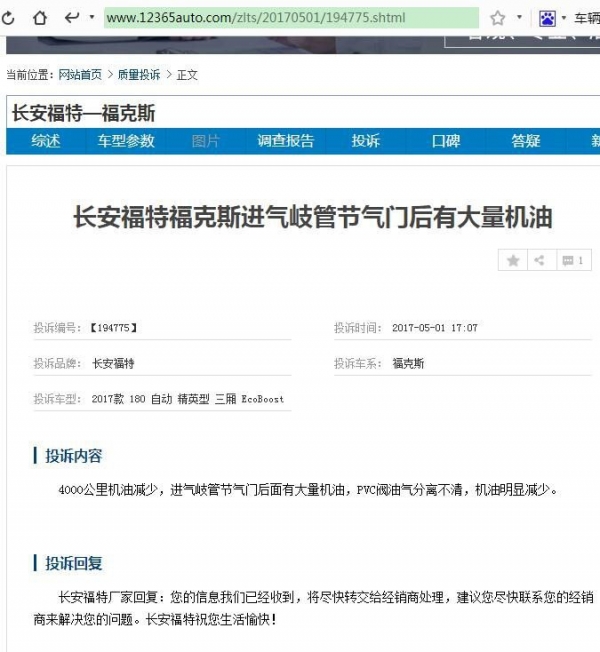

福克斯故障
福克斯故障
福克斯故障

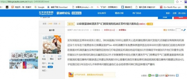

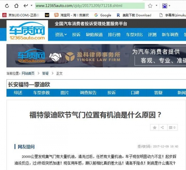

蒙迪欧1.5T故障
蒙迪欧1.5T也逃不掉!
蒙迪欧1.5T故障!

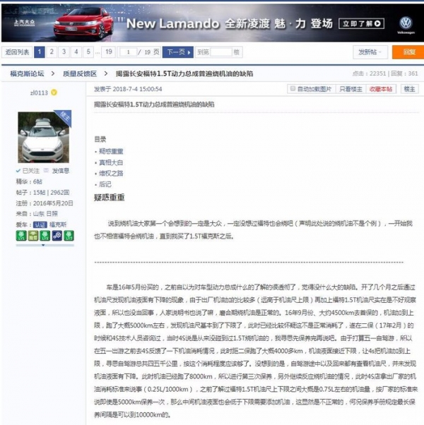

//www.xcar.com.cn/bbs/viewthread.php?tid=33004566

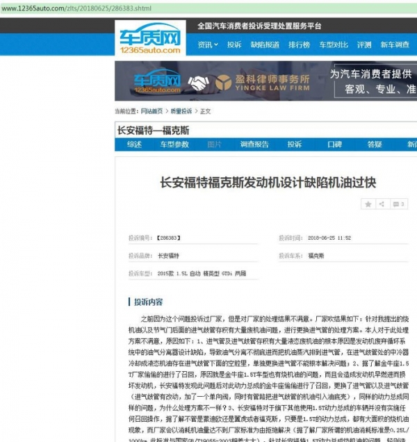

这篇帖子详细详细叙述了一位车主的遭遇  辛酸却无果的申诉之路!
《揭露长安福特1.5T动力总成普遍烧机油的缺陷》
福克斯1.5T车主投诉
