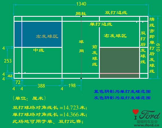

1. 场地:羽毛球场成长方形,如图所示
各条线宽均为4厘米,场地上空12米以内和四周4米以内不应有障碍物。球场中央网高1.524米,双打边线处网高1.55米。
