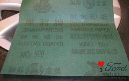

l6002000号砂纸,前者粗磨,后者细磨(购自淘宝)

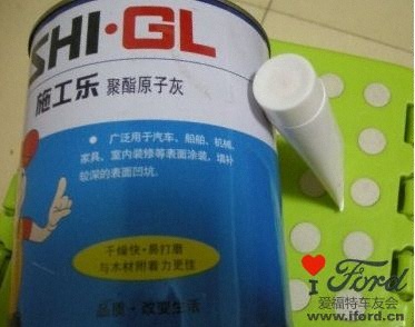

l原子灰(就是汽车腻子)及与之配合的硬化剂(购自淘宝)
(原子灰特写,很像稀泥)
(硬化剂特写,像肤轻松软膏)

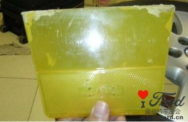

l银色自喷漆(购自淘宝)(这个TX们根据自己的轮毂买相应的颜色,我买的可能稍有色差)
l刮板(购自淘宝)(号称牛骨刮板,实际上是软质塑料,用于刮平腻子)

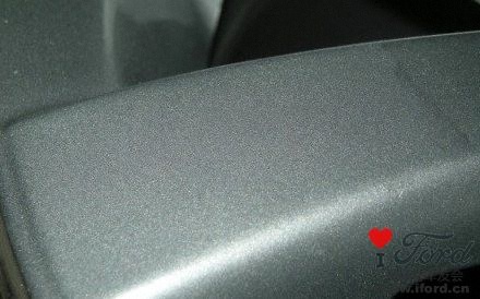

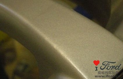

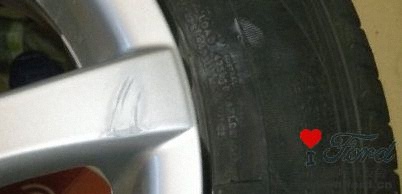

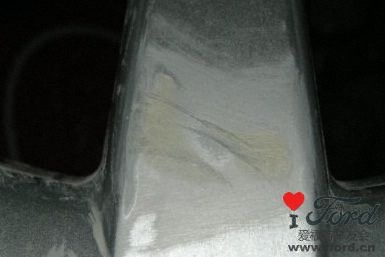

   受损处清理干净之后,接下来使用砂纸进行打磨,目的是清除受损处的残余漆面、灰尘、油污等。我的理解类似于粘自行车轮胎前的打毛处理。打磨时先用600号的砂纸进行粗磨,再用2000号砂纸细磨,如果刮痕较深且刮痕中有油污,应用刀片等工具仔细清理,最好用V型细锉刀锉干净。处理后的轮毂受损处如下:
(受损处1,此处较深,当时好心疼。)
   (受损处2,此处不是很深,但也需补腻子,直接喷漆效果不够好)

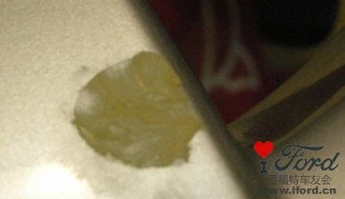

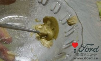

    根据受损程度调和适当数量的原子灰。先倒一点原子灰在小碗里,再挤一点硬化剂,两者比例是1002不用这么精确,大概查不多就行了。之后充分搅拌均匀(我用我家的不锈钢筷子搅拌)。
(最好使用玻璃碗,玻璃致密,腻子硬化了也好弄掉,瓷碗没有玻璃碗好清洗)

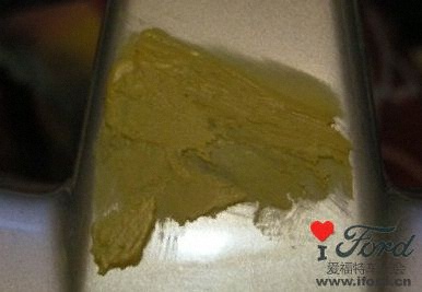

    调好原子灰后,尽快进行补损。考虑到原子灰的不断硬化,要先补较浅受损处,后补较深受损处。补损时,用搅拌棒挑一点放在受损处,用刮板刮平即可。以我的经验,不要贴着轮毂使劲刮,那样容易把伤痕沟槽内的腻子刮掉,应该让腻子在受损处覆盖上一层,不要太厚,薄一点干得快 ,且干燥后研磨更省力。
(受损处1补完腻子,主要是填平伤痕和砂纸打出的凹陷)

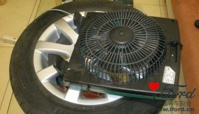

腻子补完之后,下来就等待着腻子干透了。这段时间看个电视,喝个茶,美呀。为了加快干燥速度,可以用小风扇对着抹腻子的地方吹一吹。

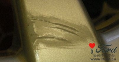

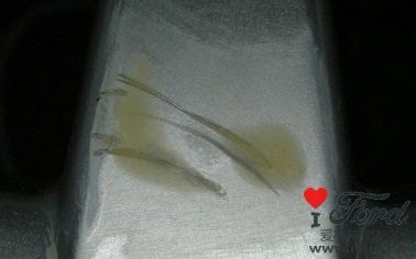

    腻子不太厚的情况下,一般需要等待1个小时以上腻子才能干燥,如果不着急,可以多等一会。等腻子干燥之后,就可以进行第二次研磨了。这次研磨的目的是清除多余的腻子,磨平待喷漆轮毂面,这次研磨一定要特别小心,不要把伤痕沟槽中的腻子磨掉了,否则还要重新上腻子等待,费时费力。因此研磨时,可以把砂纸剪成小条,用手指按着小心研磨。并且当用600号的砂纸研磨到接近原始轮毂面时,要改用2000号的砂纸细磨。这一步是最关键的,修补的质量好坏就取决于此。TX们一定要有耐性啊。
(二次研磨后的受损处1,发黄的地方就是腻子,伤痕沟槽内已经被腻子填满了,但是腻子较薄,所以看起来沟槽内似乎没有被填上)

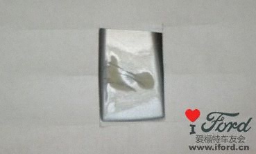

(挖洞,要想更精细,可用笔画一下洞的边缘再剪)下面把挖好洞的纸放在轮毂上,露出作业面。
(保护过的轮毂,露出作业面。对自己喷漆准确度不太自信,害怕喷到其他未受损部分的的TX们可以把保护面加大。我手稳,自信能喷得准)
