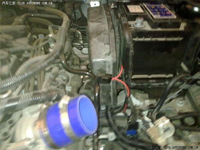

从大灯的角度看一下

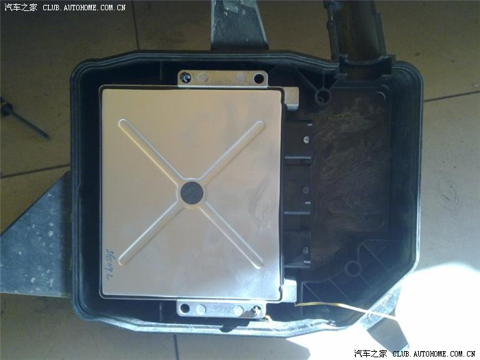

原厂电脑

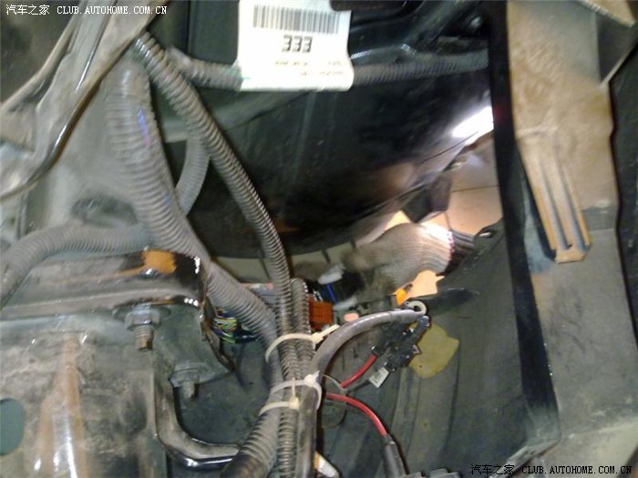

这时软管已经固定好,另一个兄弟正在加工新的电脑固定架,要把电瓶拆出,把原厂电瓶盒和电脑盒固定在一起

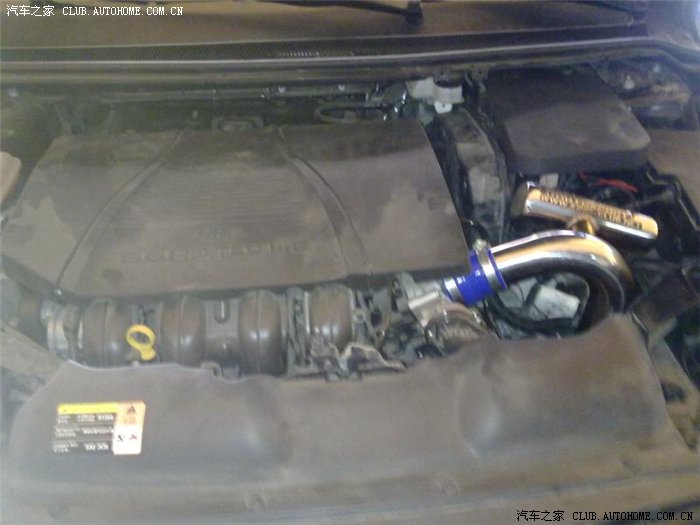

安装完成,看着大粗管

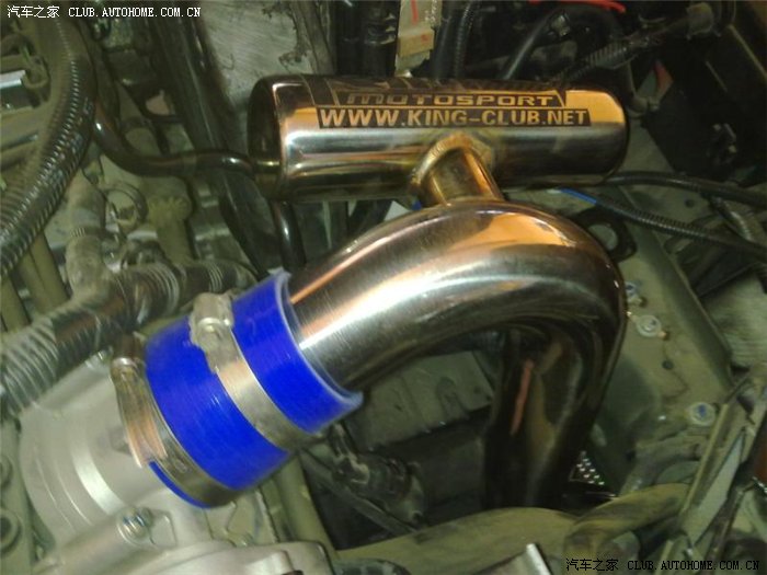

看一眼藏这的冬菇,很闷骚啊
安装完成,看到电脑的新家了吗
试车效果还是不错的,经过KC在马力机上的测试,只换这套进气系统可以提高12.6p马力,还是不错的的,加速顺畅多了,进过自己聆听吸气声集中在:1挡1500-2500转随后发动机噪音加大就听不清了,2挡3挡2000-3000转 “滋~滋~”速度上去胎噪增大听不清了,
4挡5挡声音就更小了,总之没有想象声音那么大,可能是因为冬菇头的位置离驾驶员比较远,要是KN的那种原装位可能还能在刺激点,不过也不错了,低调点好
这里KC特别提示,由于冬菇过低,尽量不要高速淌水,避免进水,后果很严重KC负责每5000公里的清洗在这谢谢KC的兄弟们,还有王政大哥、

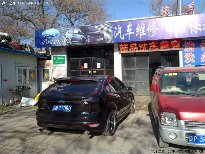

又突然,给北京的亮子打电话咨询宾川的事,他说有一个天津的哥们要出巨石中尾单出105D,考虑了一下,感觉还行,单出就单出吧
上图
约好时间杀到亮子这
