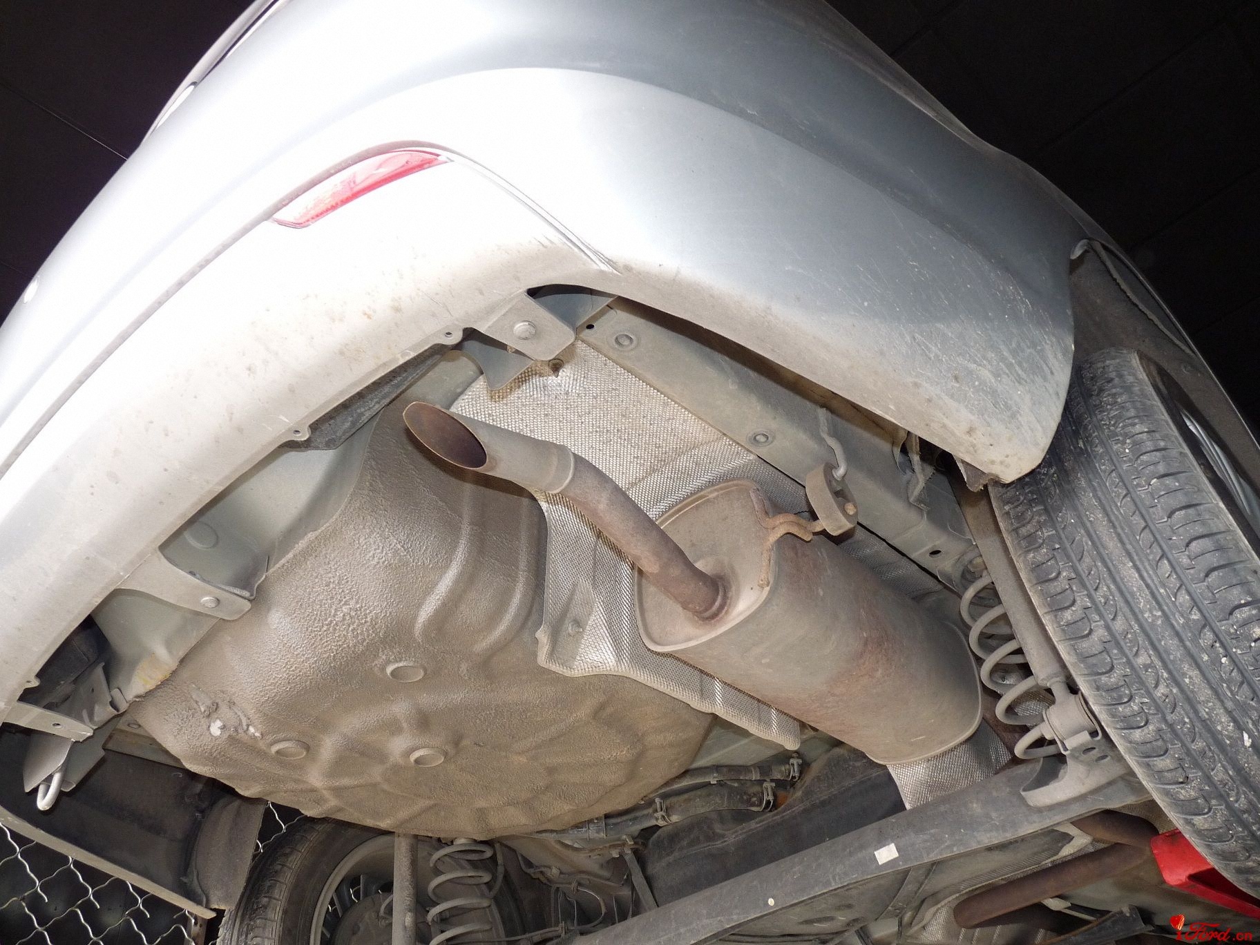

现在该把原厂的排气干掉了!可以看到原厂的排气管很细小,正因如此,嘉年华小扭矩起步很迅猛,但是中转速和高转速下相当疲软
拆这玩意可费了劲了。因为时间长了,好几个螺丝和螺栓都锈死了,神油喷多少都不管事,最后没办法,只能切了 - -!
如图,右边这根杆拆不下来了
干掉原厂排气管后,我们开始装小暴龙

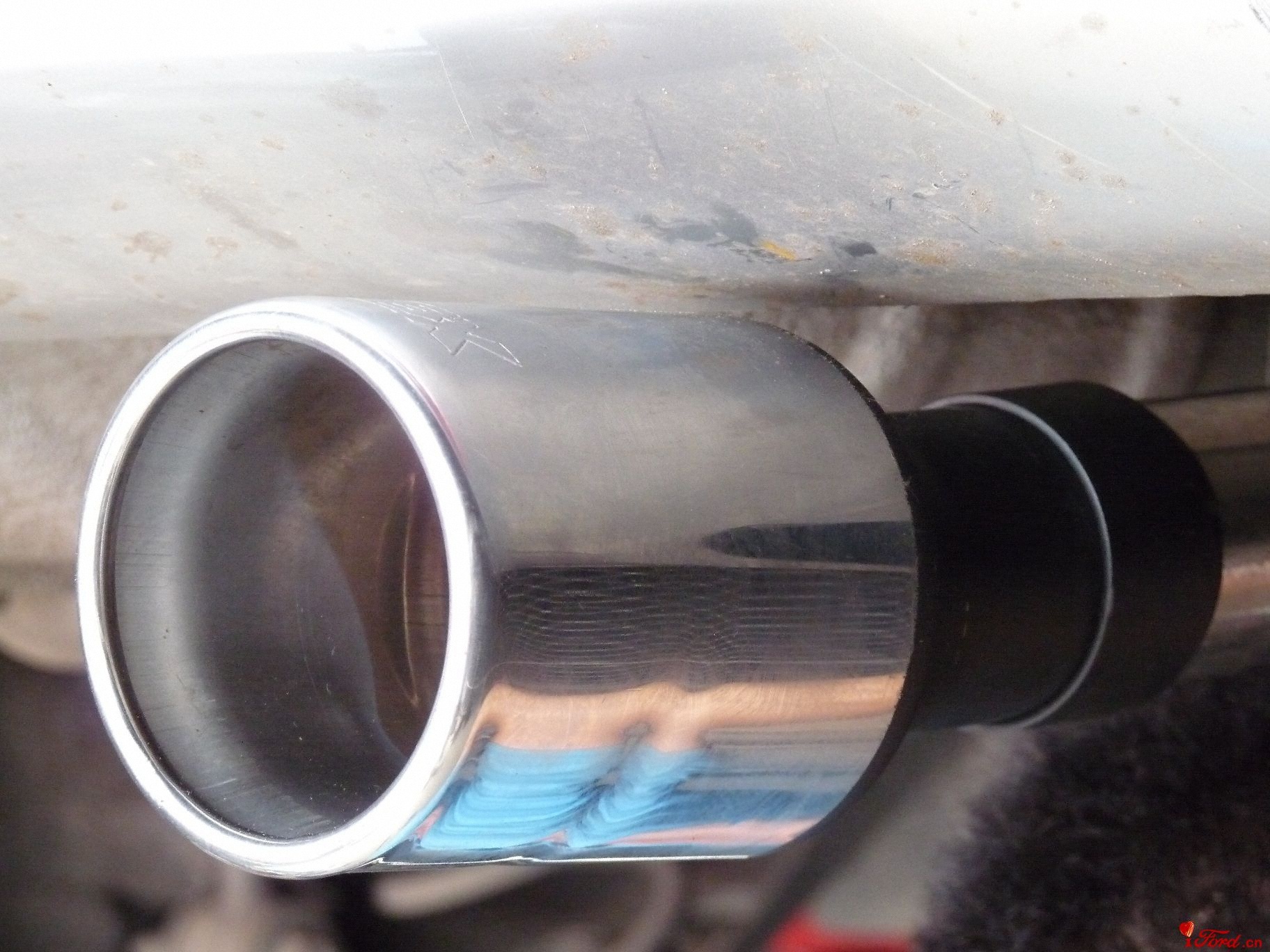

虽然说是原装位三厢的排气,但是中段依然略长,导致整体下沉。尾段末端又略短,尾喉无法伸出保险杠外。最后把中段切了一块,然后又切了段管焊在尾段出口上,虽然颜色不一样了,但是反正是在下面……看不见,忍了 - -b

这次排气改完之后,首先,M鼓的声音很空洞,像吹哨一样,或者可以描述成很性感 - -! 并没有爆炸力十足的感觉。声浪较小,不会给其他人造成困扰。如果再配上嘉年华强悍的密封隔音性能,在驾驶室里平稳驾驶时,声音很容易就被Radio的声音覆盖了。
在马力上,起步一瞬间的马力明显变缓了,因为排气变顺畅了,因此刚起步时产生压力的速度会变慢,以我人类的感官来感觉,马力迟缓大概有0.3-0.5秒吧……不过起步之后一旦形成回压,动力立刻充沛起来。中转速的动力略有上升,虽然提升较小,但是仍然有所感觉。平稳驾驶时,可以发现,同样时速下,转速有所下降。原本100km/h时转速大概在2600-2700转之间,现在只略大于2500转。由此可以推测最高时速也会略微上升。再高的时速下因为限速问题并未尝试,会在下次跑高速时进行测试。(哥们可是遵纪守法的好公民~~)
更改排气提升动力很有限,如果说谁谁因为改了排气,动力有明显提升,那是胡扯。通常状况下,通过排气提升的动力能有2-3%就比较不错了。不过更改排气后车子动力分配可能会有明显区别,还需要时间来磨合。
