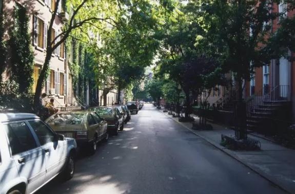

    2停车避强光夏季烈日暴晒,车内温度上升很快,车辆中很多塑料和橡胶制品以及电子元器件在高温下易老化,皮革坐椅、饰件等吸附的粉尘颗粒会散发异味,车漆长期暴晒后也会起皱发旧。停车避光不仅是为了上车后车内人员可以有更好的体感温度,更是为了车辆安全。利用树阴、遮阳板等都是可以有效避光的措施。

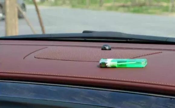

    3防患于未“燃”     烈焰烘烤大地之时,同样是汽车出现自燃现象的高发期。导致汽车自燃的一个重要原因就是,高温将加速汽车线路老化,导致线路老化短路而起火。所以做一个整车线路的检查还是很有必要的。
    同时切忌将打火机放置在靠近前风挡的位置,长时间暴晒可能引发爆炸危险,车内一些酒精含量高的香水也存在爆炸的危险。

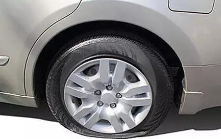

    4轮胎检查夏天地面的温度将明显升高,长时间行驶与地面造成的摩擦会让轮胎温度持续升高,胎压上升会造成轮胎安全隐患。因此检查轮胎将非常必要。
    首先检查是胎压,需要进行适当调整。一般来说,夏季胎压的减小量控制在10%就行。
    其次是检查轮胎的磨损及老化情况。主要是轮胎是否出现细微裂缝、是否出现鼓包,磨损是否到了极限标志。
