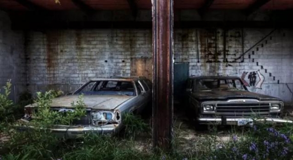

       随着人们生活水平的不断提高,汽车再也不是奢侈品,而是可以出现在大众百姓家了,有些条件好的家庭甚至会拥有多辆汽车。但是也许他们并不知道,车辆过长时间的停放将是百害无一利的,因此车辆在经过过长时间停放后,一定要经过充分的检查和保养后再进行使用。
    1、蓄电池电量不足是车辆长时间停放后最为常见的问题之一,如果车辆停放超过半年,蓄电池电量几乎就会由于车辆的自放电而被耗尽,从而导致车辆无**常启动。而且当蓄电池处于较低电量时,蓄电池的损坏将会加剧,这样将会降低蓄电池的容量及实用寿命。
    2、一般情况,机油在发动机内的常规质保期为1年,但由于发动机中的机油会被掺杂其他污染物质,因此如果车辆长时间停驶就会加速机油的氧化和变质,特别是水分进入后将会引起机油的乳化。
    3、刹车系统长时间闲置最容易与空气中的水蒸气、氧气发生化学反应导致锈蚀,影响刹车性能,如果锈蚀严重还有可能直接导致刹车系统损坏。
    4、由于车辆长时间停驶,车辆的轮胎就会在一侧被长时间压迫,从而将可能导致车辆轮胎产生不可逆的形变,这样的轮胎如果被使用,将会影响车辆的驾驶安全;而如果车辆长时间停放在户外,车辆的轮胎同样会受到外界污染物的侵蚀,使得轮胎的橡胶产生老化、开裂等现象。
    5、车漆脱落一般会出现在南方湿气比较重的区域,车辆长时间停放后表面会富含大量水蒸汽,如果车辆漆面有破损,就会水汽就会与裸露的车身发生化学反应,让车体本身产生锈蚀,从而导致车辆漆面的脱落。
    其实,如果没有特殊原因,还是尽量要让车辆在一段时间之内行驶一段距离,以保证各个系统的正常运转,尽量不要将车辆停放超过一个月。而如果受条件所限车辆停放超过一个月,最好在使用车辆前进行细致的检查和保养,以确保车辆的各项性能指标都可以应对正常使用。
