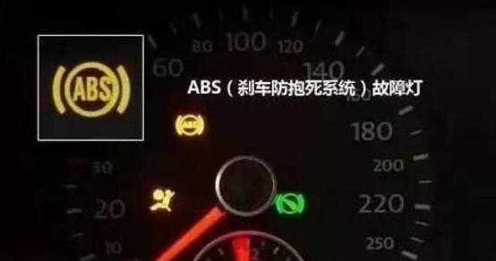

        大家都知道ABS对刹车系统的重要性,而且ABS也属于机械部件,既然是机械部件就有可能出现问题。正常情况下,打开点火开关之后,所有的指示灯都会点亮,当然也包括ABS指示灯,这是由于系统进入了自检程序,当自检完毕后,如果没有问题,指示灯就会熄灭,只需要很短的时间。ABS指示灯也是这样的。
如果ABS系统出故障了,ABS指示灯会有以下几种情况。
        1.ABS指示灯一直没亮过,就是说打开点火开关的时候也没亮。
        2.ABS指示灯不熄灭或者一直处于闪亮状态。
        3.在行车过程中ABS指示灯突然点亮。
        这几种情况都说明ABS系统出现了故障,虽然不影响普通的制动系统,车辆还能正常的制动,但是,ABS已经出现了问题,会影响紧急刹车时的制动效果。所以,在ABS指示灯点亮之后,建议低速行驶,不要再采取紧急刹车,以免发生意外。因为ABS的主要作用就是防止车辆在制动时发生侧滑或者跑偏,还是尽快到维修店去检修为好。

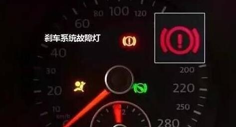

        还有另外一种情况,就是ABS指示灯和刹车制动系统指示灯同时点亮,那就说明可能整个刹车系统已经失去了作用,车辆可能丧失了制动功能。此时的车辆必须立即停止使用,就不是建议了。然后检查刹车油是否足够,如果低于最小值,说明刹车管路漏油了,这是最糟糕的情况,只有报修,让专业人员来处理。如果刹车油没少,还处在正常范围内,说明只是ABS出了问题,普通的刹车系统还能用,这种情况也应该及时到维修店去检修。
