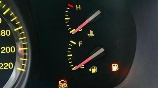

    开车时,最为难的情况莫过于,走着走着车没油了,那你就没什么悬念的被扔在了路上。面临这种状况,应当怎么处理呢?在没多少油的时候就要开始计算啦!
    1、封闭电器:车辆上的导航、收音机,音乐,空调等都关上吧。这些电器的功率都比较大。这会影响到车辆的油耗。特别开着空调,感受最为真切!
    2、经济时速行进:一般来说,经济时速是在90公里每小时。可是车和车也不一样。有些排量不那么大的车辆,经济时速也许就会略微低一些。大排量的就略微高一点。
    3、车窗适当封闭:在经济时速的状况下。假如在经济时速的状况行进,那么开窗户无疑会添加风阻,风阻大,车辆受阻力大,需求更大的动力。这样一来,费油是必定的了!

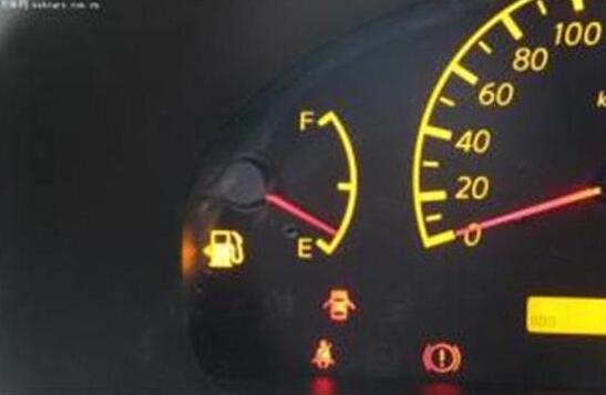

    为何别等提示灯亮了再加油?
    一般来说,油泵都是在油中冷却的。油少了,油泵得不到极好的冷却。长时间下来,就会形成损耗。长时间阻挠汽油从油箱流到引擎,也许会致使车辆无法发动。
    还有,假如经常是油箱底部的油工作的话,那么滤网和抽水机也许被沉淀物堵塞,那修理起来可比加油贵许多啦!
