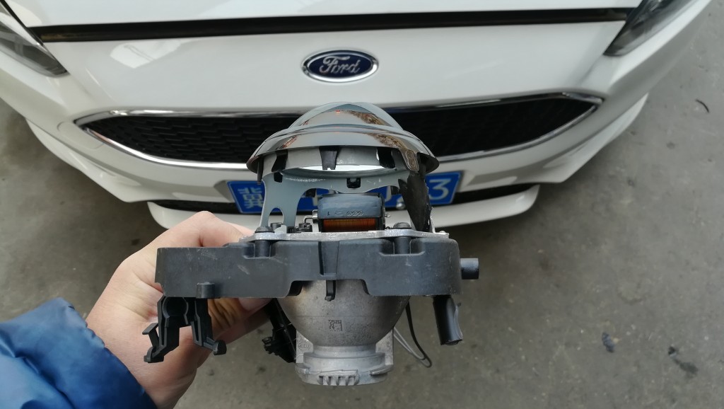

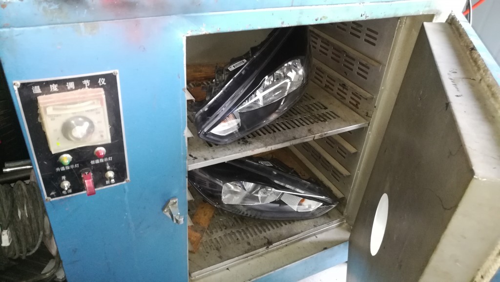

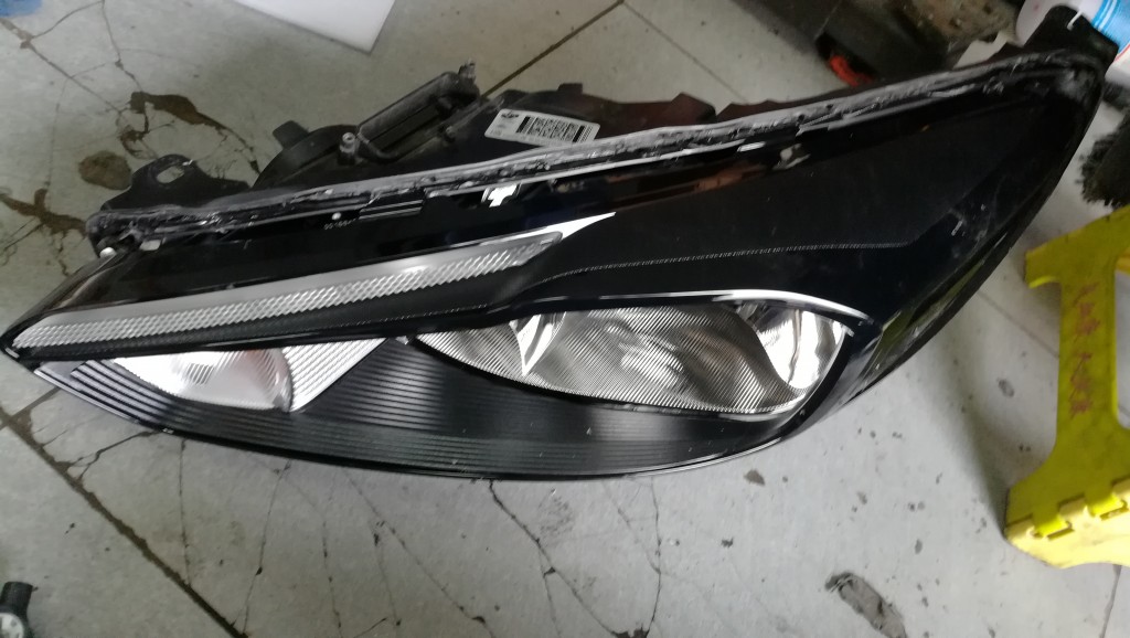

福克斯的大灯很好拆卸,不用拆杠,固定螺丝取下大灯就直接拿下来了,放进烤箱加温。

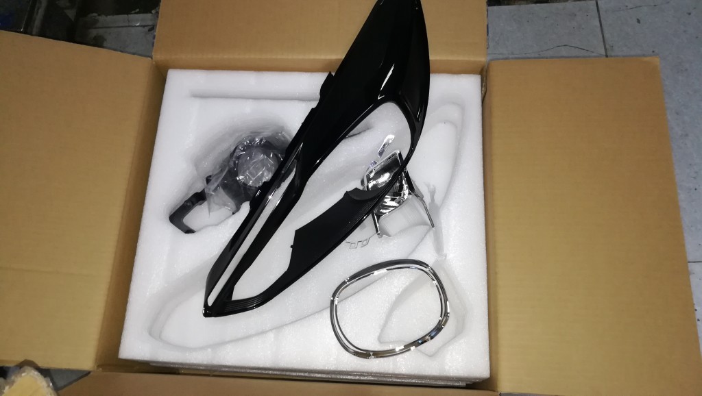

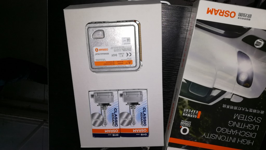

介绍一下改装配置:德国进口海拉五双光透镜+进口欧司朗4300K氙灯套装。海拉五为奥迪A6L大灯原车拆下的,现在假货横行,某宝上高仿透镜数不胜数,所以本店一律用拆车透镜,当客户面现拆,品质保证,假一罚十。之前跟车主沟通说不想用色温太高的氙灯,怕雨雾天穿透力不佳,所以推荐了欧司朗4300K色温的氙灯套装,性能稳定。外观件采用了配套的15新福克斯ST款专用易改套件,增加美观度。

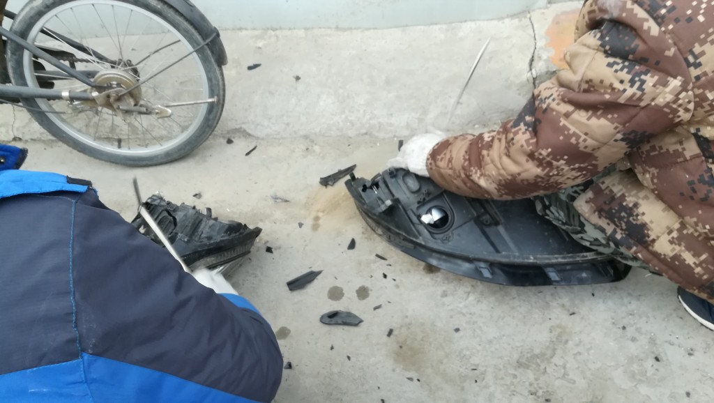

15新福大灯也是硬胶的,开起灯来比较费时,并且考验伙计的功力。

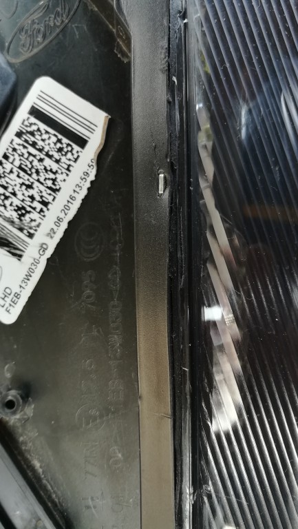

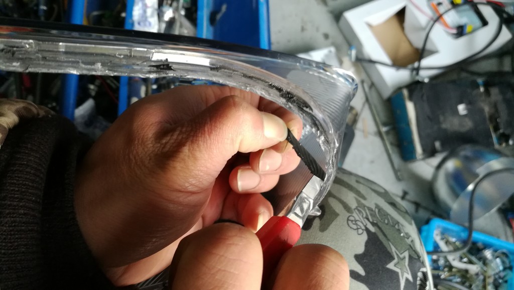

残胶清除干净,保证密封效果。
填胶,看伙计的手法像不像抻面?

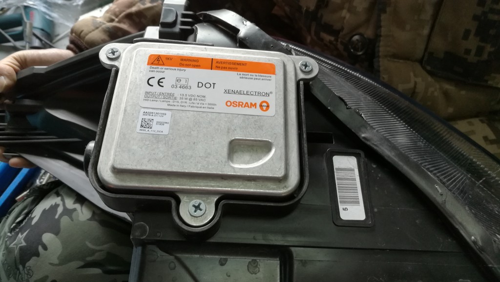

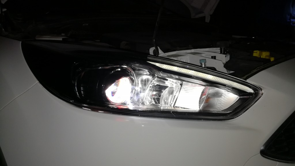

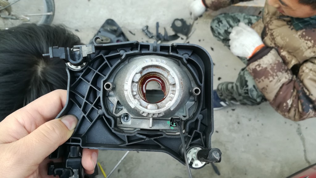

由于用的专用易改套件,所以透镜定位固定很方面,没多长时间就装好了,封灯打钉,为了密封更好。大灯轮廓很整洁,欧司朗安定器固定在灯壳下面,原装位,这工艺做的漂亮吧。

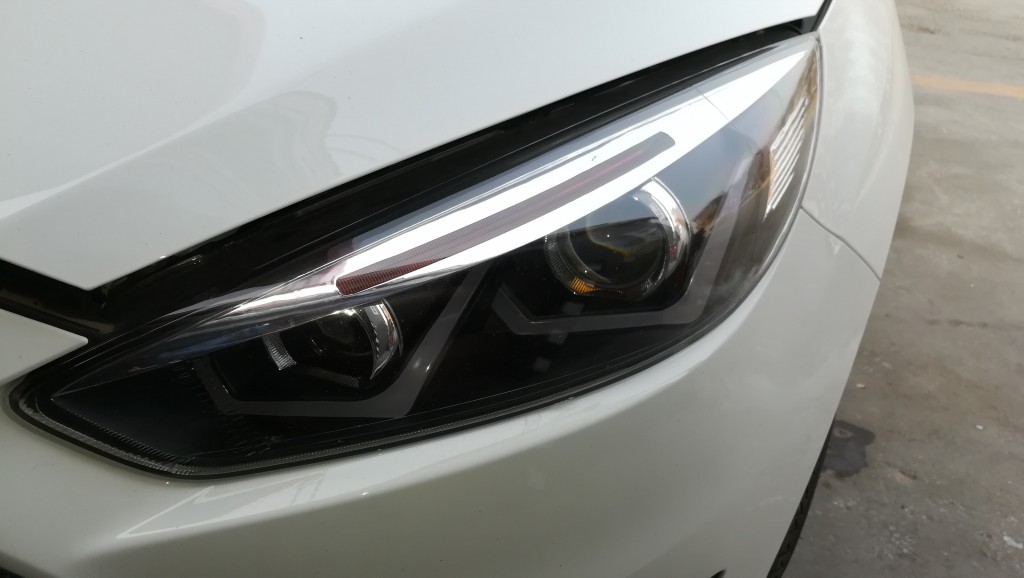

红色恶魔眼+熏黑套件真是绝配,看着有没有一种很凶的赶脚?

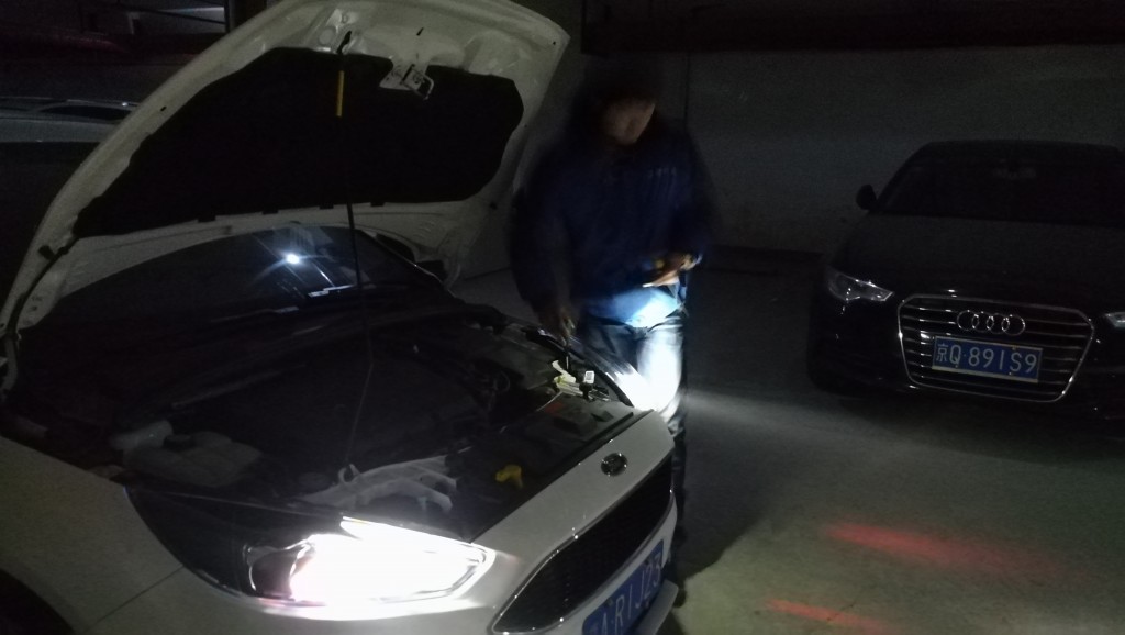

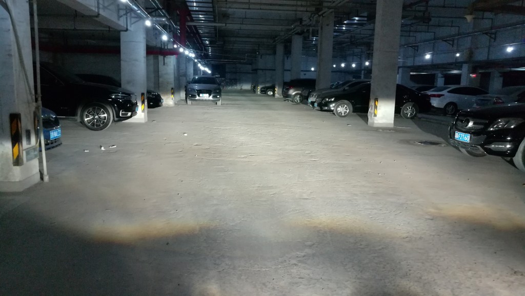

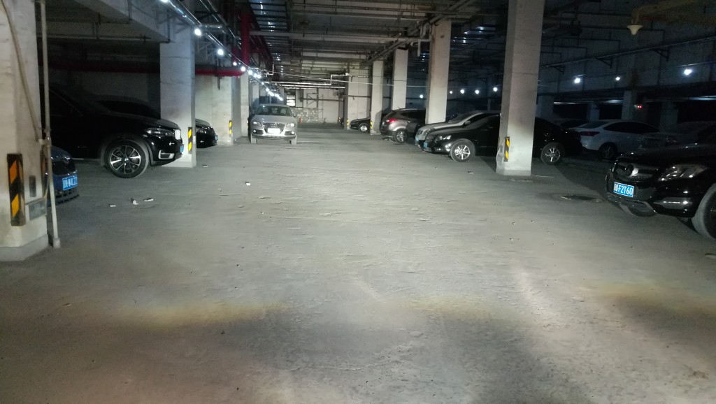

地库调光,亮度明显提升2--3倍,近光照射距离40米,效果不错,车主很满意。
