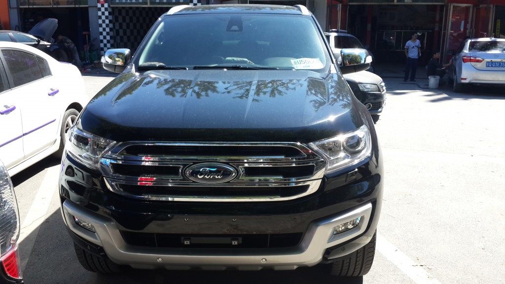

    平时店里琐事太多,好久没有发帖子了,今天把图片整理了一下,有些新车型的改装案例发出来和车友们分享一下。这台福特撼路者是9月份来店里的,高配车型,原车大灯自带氙灯,但是透镜光型太一般了。车主之前开的经典福克斯就是找我们改装的灯光,这次依然把新提的车交给我们,多谢信任!
         闲话不多说,上图:
威猛的大汉(撼)

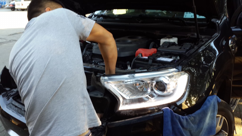

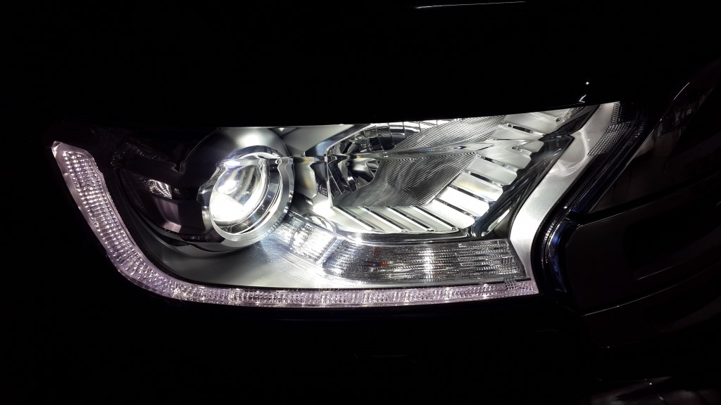

原车大灯,马上就要拆下来了。

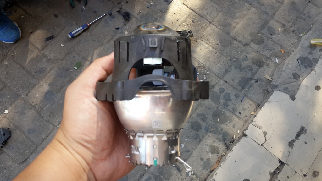

原车大灯配套的是欧司朗D3S氙灯和小糸安定器,总体来说性能不错,就是透镜比较垃圾,光型一般。

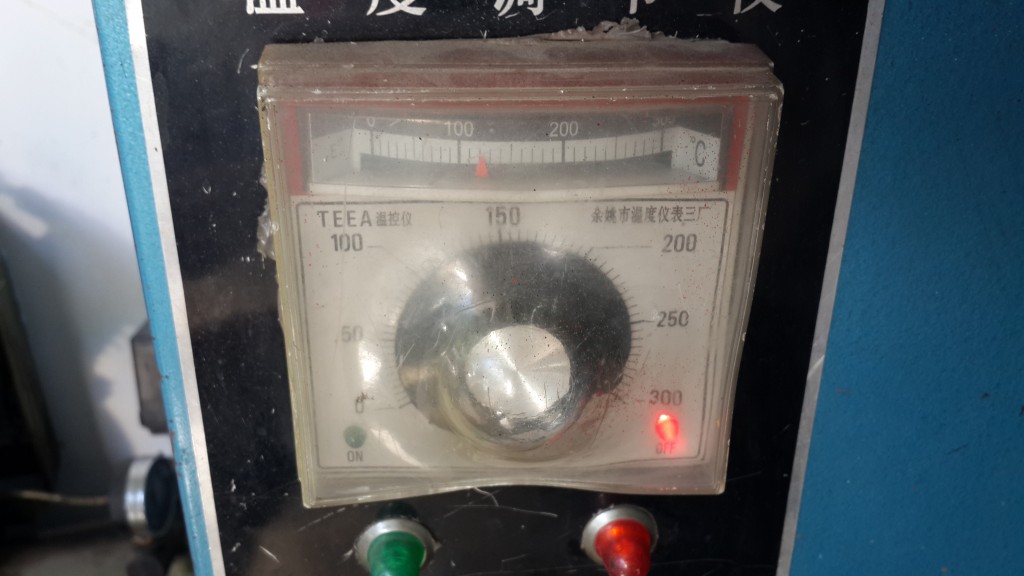

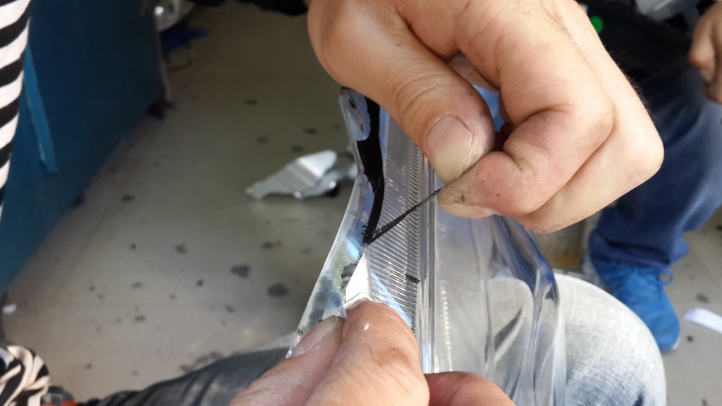

大灯拆下来,放进烤箱均匀受热,便于开胶。120°走起!

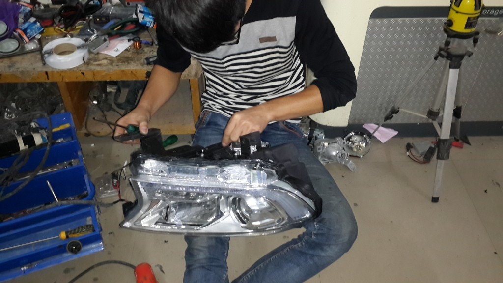

20分钟后,开始劈灯,撼路者大灯也算是硬胶灯,打开时比较费劲,好在伙计们技术娴熟,一会儿的功夫就打开了一只。
原车灯壳和透镜特写。

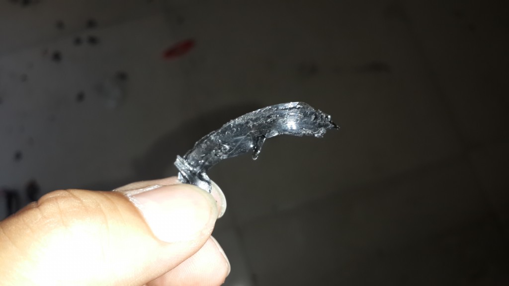

清胶过程,原车灯残胶必须清除干净,不然影响密封。这就是所谓的硬胶,像猴皮筋似的。。。

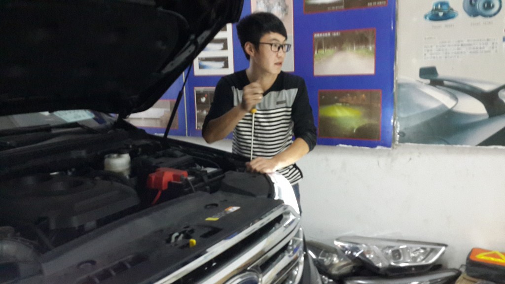

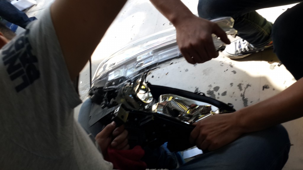

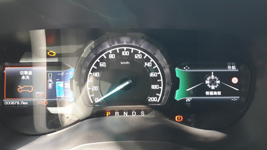

伙计干活中,我近距离体验了下这辆刚跑了600多公里的撼路者,线条硬朗饱满,这车真大。。。

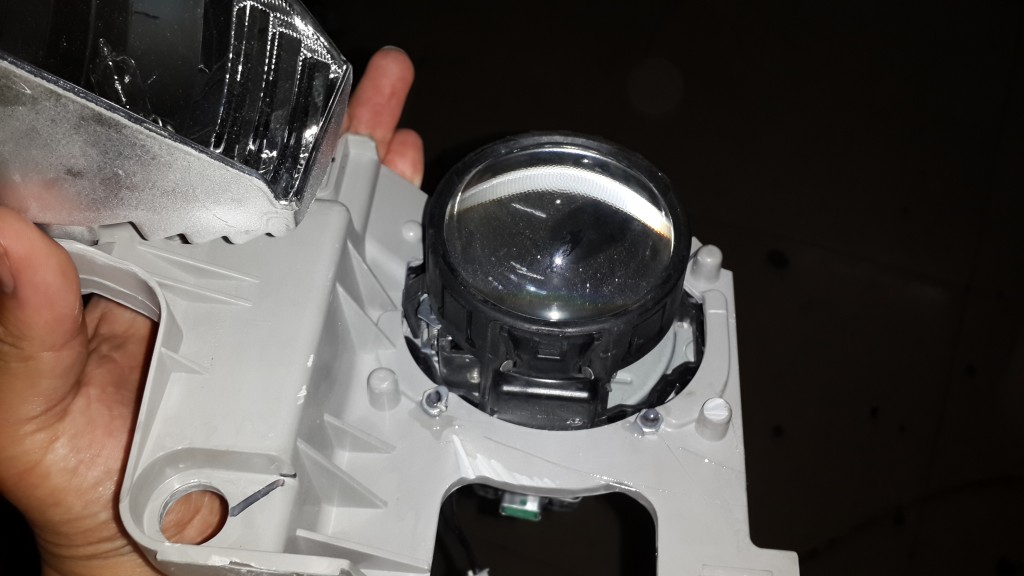

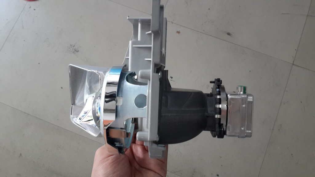

主角登场!德国海拉六双光透镜,海拉透镜系列最新的一款,原配车型奥迪Q3顶配,远光很强悍。原车大灯的透镜支架可以继续利用,所以把海拉六固定在支架上就可以装车了,这点还是比较简单的。
封灯安装,为了密封更严,打了一圈气钉,干净的大灯壳轮廓,活儿干的不错吧?

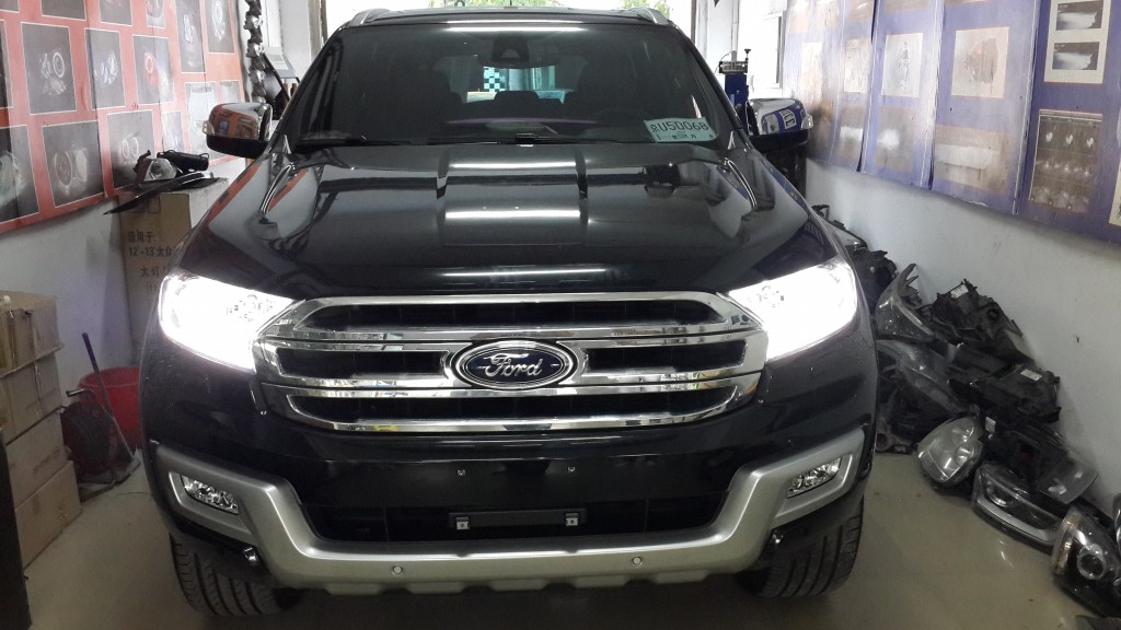

安装完毕,改完后外观与原车灯无异。按规定高度调试灯光,不论近光还是远光都比原车灯提升很多。大功告成!
