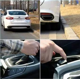

    1.开双闪/平路靠边停挂P档/拉手刹
    开启双闪指示灯,将车辆靠边停好,注意一定在平坦路面上停车,防止溜车。挂P档并且拉紧手刹若更换左侧轮胎,则尽量贴近右侧停车,若更换右侧轮胎,则要离开路边些距离,以便操作。
