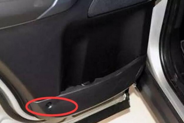

    2、门板下排水孔
    这个排水孔是没有软管疏导的,因离地面近,通常会被路上的淤泥杂质堵塞。那么车门内部就会产生积水,防水膜起不到作用,积水过多会造成车窗升降机、音响等设备出现故障。

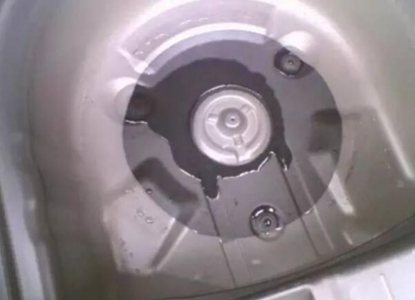

    3、后备箱排水孔
    这个排水孔隐藏在备胎的下面,距离地面近,汽车在水中行驶,那些水很容易顺着排水孔渗透到车里面,所以很多时候这个排水孔都是要封住的,只有放水的时候打开。

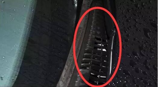

    5、机舱排水孔
    它在风挡下空调进风口处,是车上最常堵塞的排水孔。因靠近空调进气口,机舱内很容易繁衍细菌,积水进入空调滤芯上不多,纸质滤芯会吸收很多水分,但进气口处的空气质量仍然不好。
