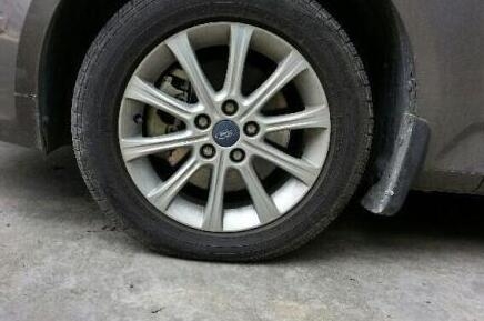

    日常比较关注车的状况的车主会在行长途前会检测胎压,发现不够胎压还会加够胎压再出门,但是发现轮胎是瘪的?这样的胎压是不是没有加够?
    有点瘪的轮胎
    其实你所谓的瘪只是你自己认为的这样的汽车轮胎其实是正常的,大家只要根据车辆用户手册上写的胎压加就好了,千万不要根据肉眼观察,那是自行车充气的方法,不是汽车的!

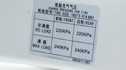

    我们的胎压究竟是根据什么来加的?
    胎压
    大家可以在自己的车门,油盖上,车辆用户手册上见到自己轮胎所需要的胎压。
大家不要根据肉眼判断根据自己的胎压规定来添加。长时间胎压过低会损伤胎壁,而长时间的胎压过高会有很大的行车安全的隐患。
    大家可能听说过夏天减胎压,冬天加胎压的说法。但是如果你不是长期在极寒的地方的话这些唬人的话完全可以当做耳边风,过低过高的胎压都不如原厂设置的好。
