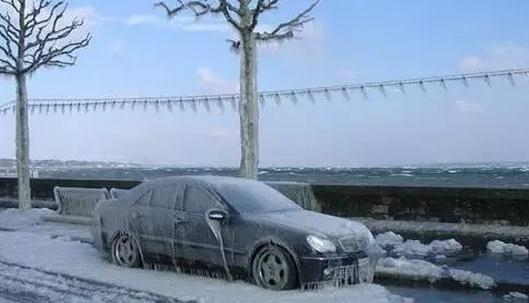

    下雪天最大的困难不是开车,而是一大早发现车子上面全是雪,车身上的雪先不说,单前风挡上的雪就不得不处理,否则影响视线车子都没法开。那么车身上的雪是自己将它除掉,还是让它自然融化?又该如何处理呢?
       车上的雪用不用及时清理呢?
       雪后一定要将车上的雪及时清理干净,否则积雪容易结冰,冻住窗户、喷水孔等处。
       车身上洁白的雪看上去很漂亮,但是冰雪中实际上却含有大量的酸性、碱性或盐类等腐蚀性物质,特别是空气质量较差的地区雪中含有的有害物质更多。若不及时清除,就会侵蚀车漆,使外部亮釉失去光泽。因此,车主最好能在雪停后立刻洗车,即使天气预报显示未来的几天内还会下雪,也不要拖着不洗车。为减少腐蚀物质对车漆的伤害,如果未来几天没有降雪天气,车主可以在洗车后给车辆打蜡或封釉保护漆面。

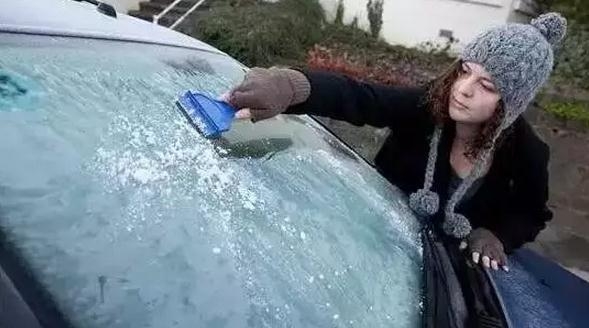

       雨雪天最大的苦恼不是开车,而是将车停在室外,每次开车前要清除车玻璃上的积雪。不要上来就开雨刮,正确的做法是:先启动车子,打开热风,吹车前窗玻璃;然后用刷子或毛巾将雪除掉。如果有结冰现象,残留物可以用冰雪铲或塑料刮片等工具清除。等到雪基本除净,风挡上的冰雪融化后,车主才能正常使用雨刮器。
       用工具清除冰雪时,尽量沿同一方向移动,千万不要来回刮擦,以防止残留在玻璃上的坚硬物划伤玻璃。
