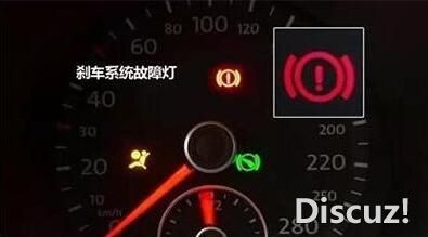

    2、“一脸懵逼”--刹车系统故障灯
    如果刹车系统故障灯亮起,请先确定手刹是否完全松开。如果松开手刹依然亮,观察刹车油壶是否缺油,如果缺油请先将刹车油补充到标准刻度线(切记不同标号刹车油不可混加),检查刹车油液位是否正常或刹车片是否过薄。此时制动力如果没有减弱,可以谨慎驾驶,尽快前往最近的维修店进行维修,毕竟刹车的好坏最直接关系着人们的行车安全。

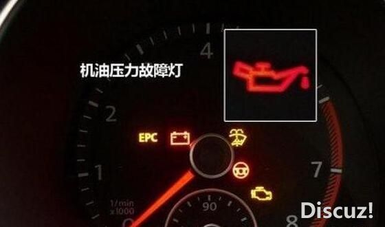

    3、“阿拉丁神灯”--机油报警灯
    这个长得像阿拉丁神灯一样的指示灯,就是机油报警灯。
    如果机油报警灯亮起,那说明你的车辆一定已经缺少了大量的机油,如果继续行驶会导致发动机失去润滑,产生严重的磨损。为了避免对发动机造成过大损失请尽快添加同型号机油(尤其是涡轮增压发动机,缺机油对涡轮增压器及发动机的损伤都是非常大的)。
    如果添加机油后故障灯仍未消除,请不要启动车辆,尽快联系救援。

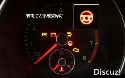

    5、“方向盘”--转向助力报警灯
    现在大部分车辆仍然使用液压助力系统,这就需要我们经常检查助力油是否有缺损,转向助力报警灯点亮代表转向助力系统出现故障,此时转向助力可能会被削弱或彻底消失,在行驶中随时可能会出现助力突然消失或时有时无的情况,因此非常危险。此故障无法自行检查或维修,需要到专业的维修站进行维修。车主可以谨慎低速行驶到最近的维修站或等待救援。

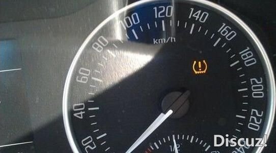

    6、“括号感叹号”--胎压报警灯
    该指示灯用以显示车辆轮胎的胎压状况,颜色以黄色为主,现在大部分新车出厂时都配备了胎压监测功能。如果胎压报警灯亮起,请及时停车检查是否有扎胎或亏气情况。正常情况下该指示灯处于熄灭状态,当其亮起时,可能是轮胎胎压不足,或者是出现了破损情况。应立即下车检查轮胎是否正常或是被扎导致漏气。如果继续不管不顾继续行驶下去,随时可能有爆胎的危险,因此请车主重视,尽快进行维修或更换备胎。
    现在有些车配备了防爆轮胎,如果防爆轮胎出现扎胎情况,请不要惊慌,你完全可以安全的开到附近维修店(防爆轮胎设计在轮胎出现扎胎或亏气的情况下能够让车辆在80Km/h以下速度安全行驶80KM)。

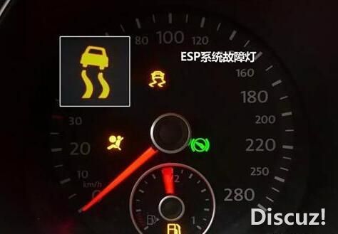

    8、“西班牙语”--电子车身稳定系统指示灯
    该指示灯是显示电子车身稳定系统的工作状况的,其颜色通常为黄色,通常情况下,该指示灯为熄灭状态。当指示灯常亮时,可能是电子车身稳定系统已经关闭,通常是由于车主的误操作而关闭。

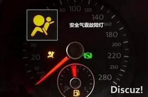

    10、“玩个球啊”—安全气囊故障报警灯
    安全气囊是我们买车时比要的考察项目,而安全气囊的故障则会带来很大的安全隐患。由于安全气囊线非常纤细,很有可能会因为座椅的前后移动或轻微剐蹭而断裂,这时安全气囊灯则会亮起。如果气囊故障灯亮起我们需要尽快到专业维修店进行检查,以免在发生安全事故时,安全气囊不能正常打开,造**蟮纳撕Α�
