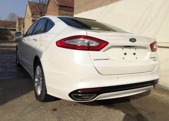

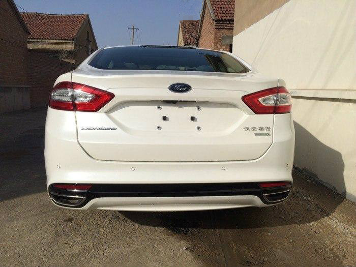

      蒙丢丢提车有大半年了,2.0T豪华版的动力是相当的充沛,平常在市内开的时候只要油门踏板轻轻一点,发动机的动力就源源不断的输出,车子提速很快,等红绿灯只要排在第一位基本都能让别的车吃灰。跑高速的时候在没有感觉的情况下时速就达到100公里,所以提醒大家上高速时一定要留意看看时速表,以免吃罚单。

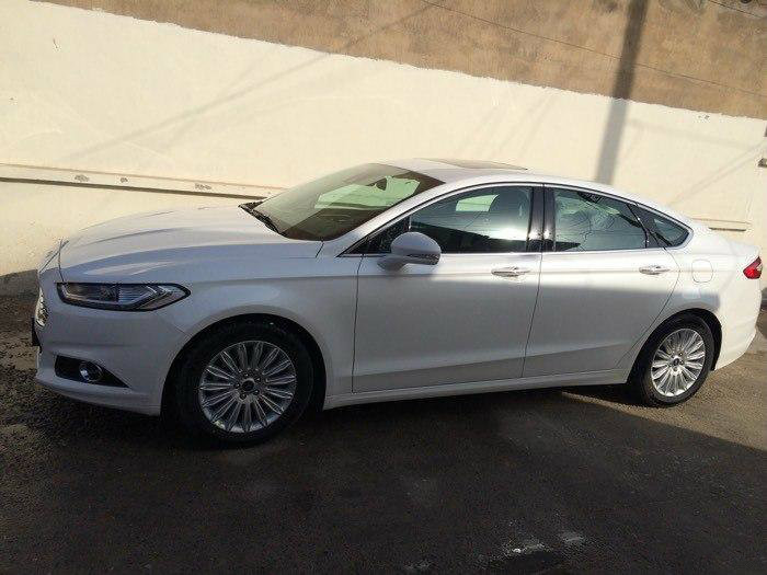

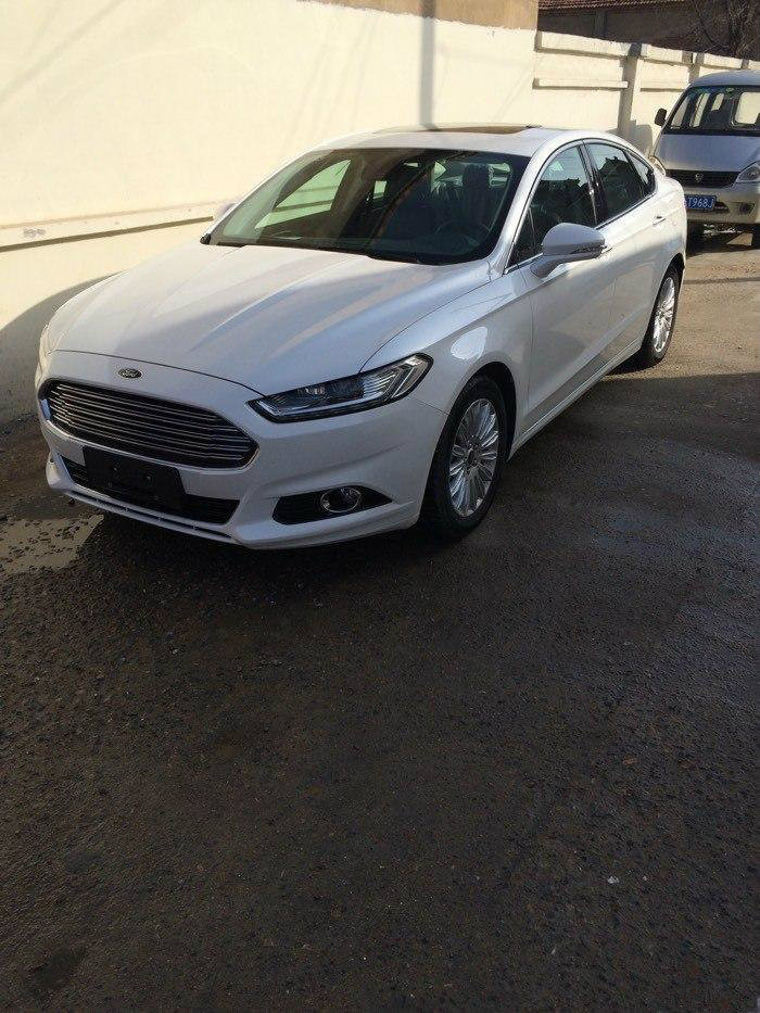

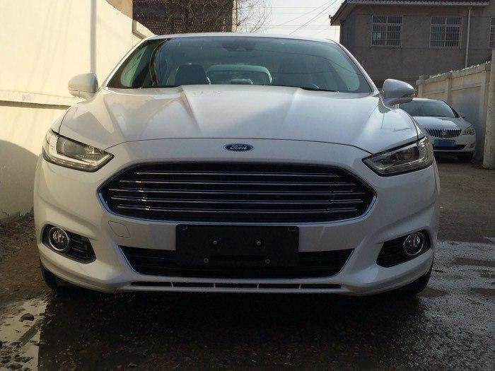

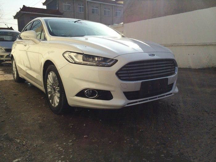

     (提车时的一组照片)

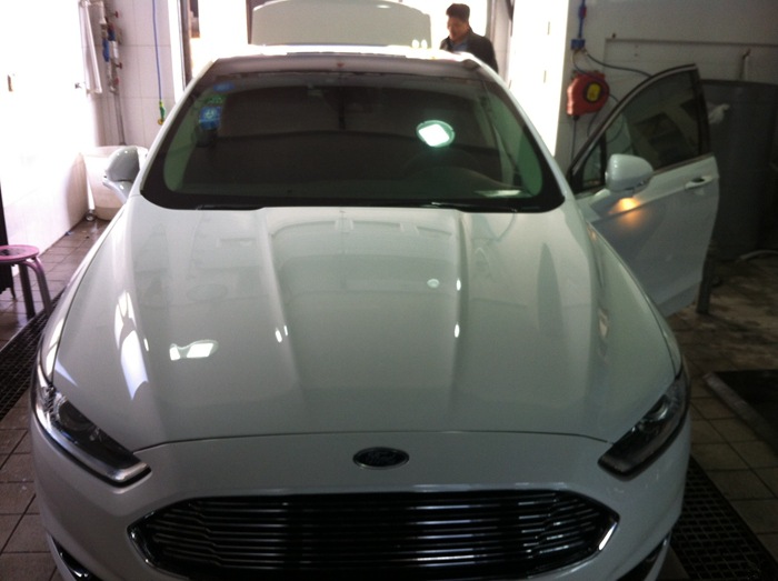

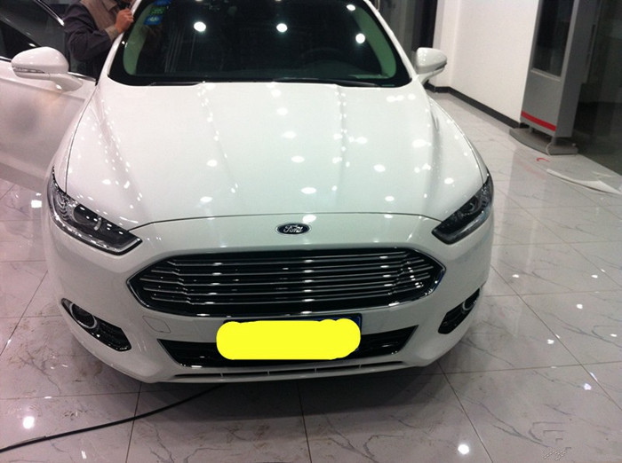

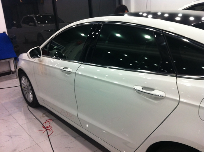

     车子开到装潢店,师傅先用清水冲洗车身,将漆面的泥土,粉尘,细沙粒等彻底清洗干净;同时,用专用洗车泥进行车漆表层清洁处理。看看蒙丢丢洗白白的样子,一次最最彻底的清洗,酸雨、鸟粪、沥青等形成的顽固污渍是平时洗车很难处理的地方,在镀膜之前也必须清洗得一干二净;

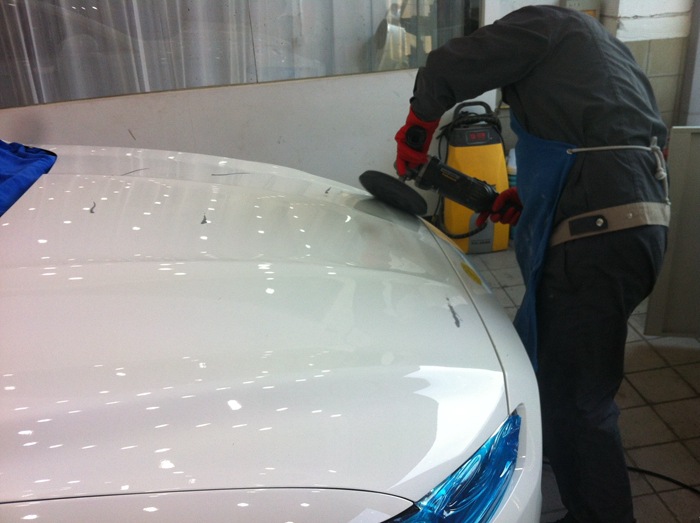

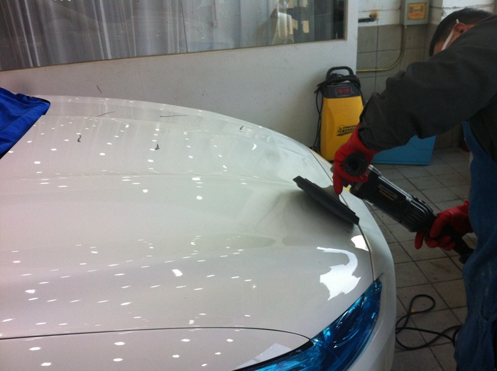

     第二步 抛光&去眩光:
     用高速抛光机4500转/分的速度配合微量研磨剂、兔毛轮做研磨处理。开始研磨时研磨的压力要根据漆的强度高低和漆面的厚薄来决定。再用低速抛光机配合波浪海绵加微量研磨剂,去除研磨剂留下的光环。
     第三步镀膜并清洁:
     用喷枪喷涂(钛镜釉镀膜),需要用专业的喷枪喷涂,喷涂手法和喷漆一样,没有喷漆的要求高,喷涂匀即可,装饪条和倒车镜、雨刮器片如果是粗糙面用报纸胶带包裹起来,光滑部位如玻璃不需要包。等膜彻底渗透漆面,干透以后用纳米擦巾将车漆面残留的膜等清理干净。注意车缝部位。
     最后,将车开到空矿处晾干,验收。

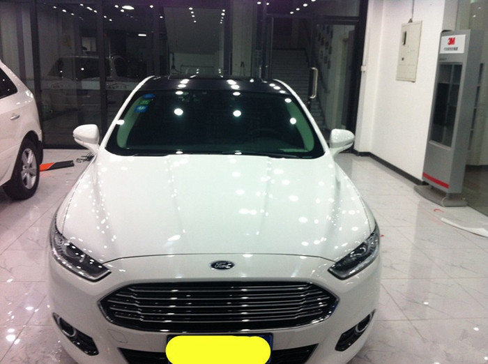

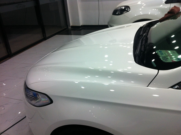

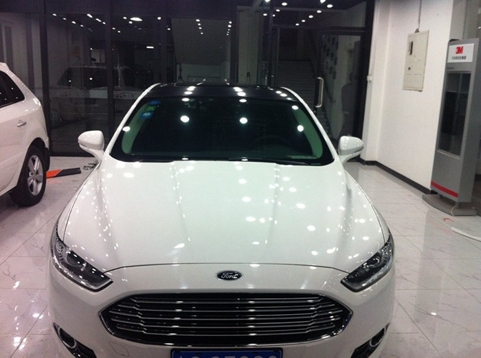

     镀膜之后的蒙丢丢,简直焕然一新有木有!

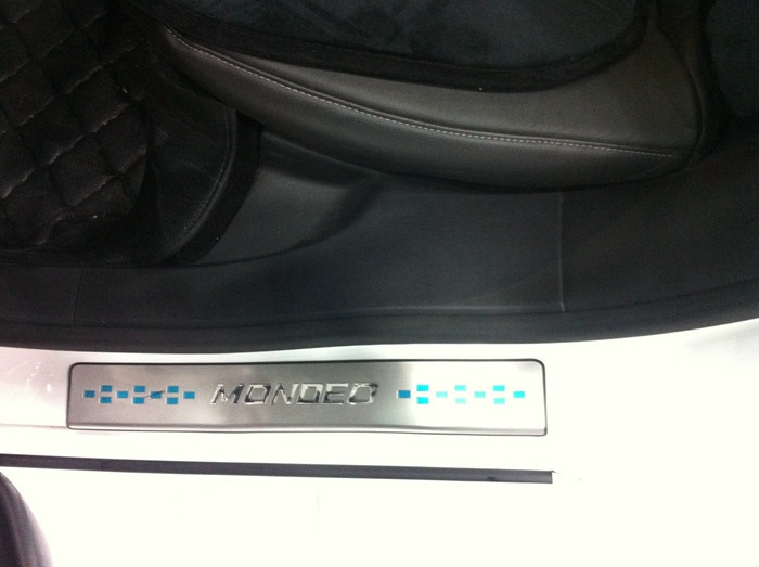

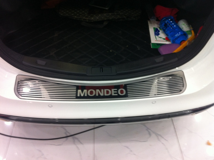

     网上淘来的后备箱护板、迎宾踏板也在装潢店免费装好了,给力!!
