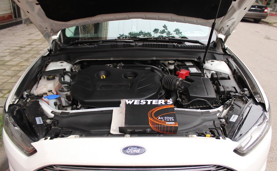

新蒙迪欧提车已经一年了,行驶了12000多公里了,10000公里才在4S店过了二保,与首保项目一样,还是更换了机油和机滤,通常10000公里需要更换的空气滤芯,在二保时师傅取下来吹了吹又给装回去了,因为当时空气滤芯和空调滤芯这两个玩意开价是300多,问我要不要换,我果断让吹吹再装回去,自己买了换,这不再跑了2000多公里才来动手DIY,自己干丰衣足食这还是有点道理了,两个空滤网上淘回来才几十,自己再花个把小时时间搞定更换,绝对的经济养车。不说了,看图:
    更换空气滤芯:

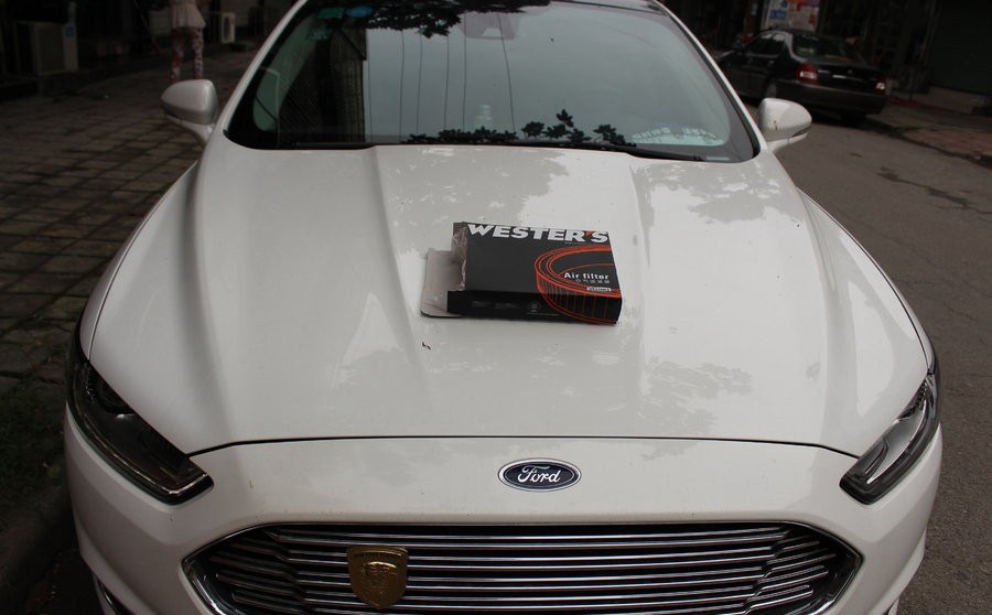

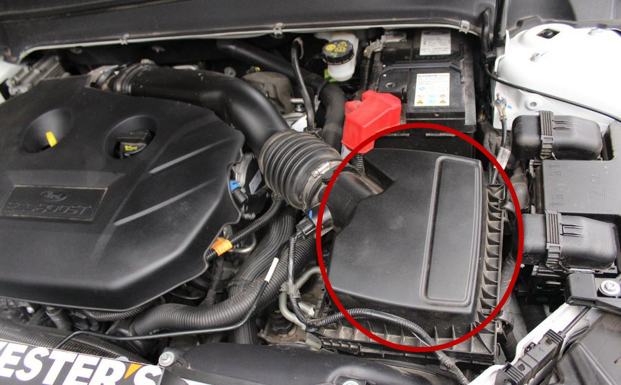

    1、掏出空气滤芯,打开引擎盖,准备动工;

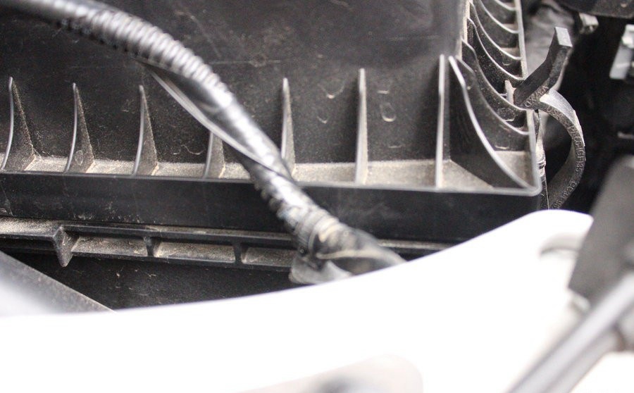

    2、找到空气滤芯位置,下图划红圈的地方就是了。

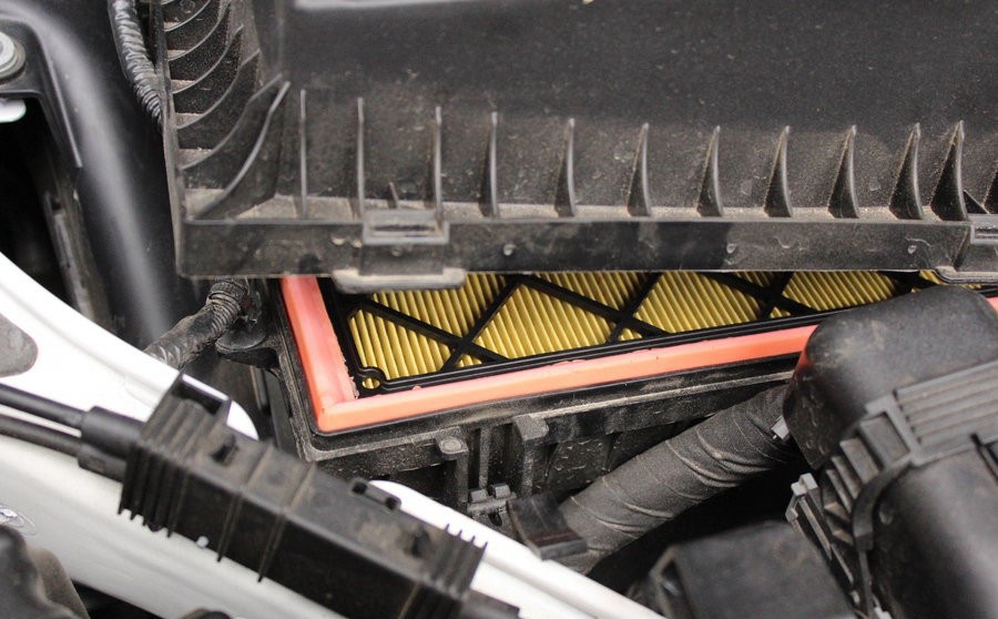

    3、掰开几个卡子,打开上面的黑盖子,空气滤芯露出真身,粉红色杠杠、蛋黄色格子那个就是空气滤芯本尊。

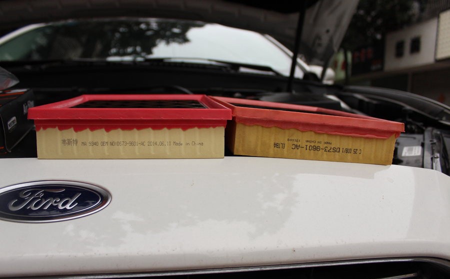

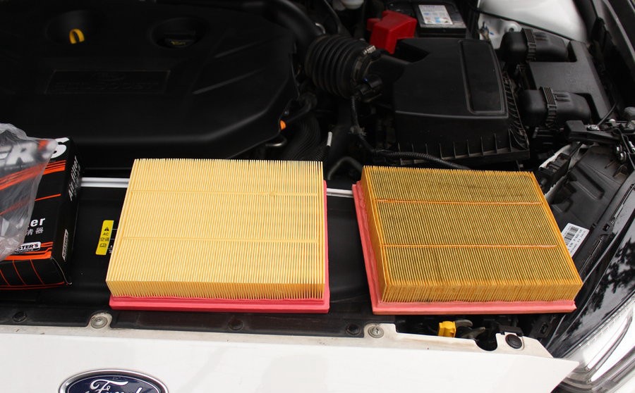

    4、取出旧空气滤芯
    新旧一对比,果然旧的够脏

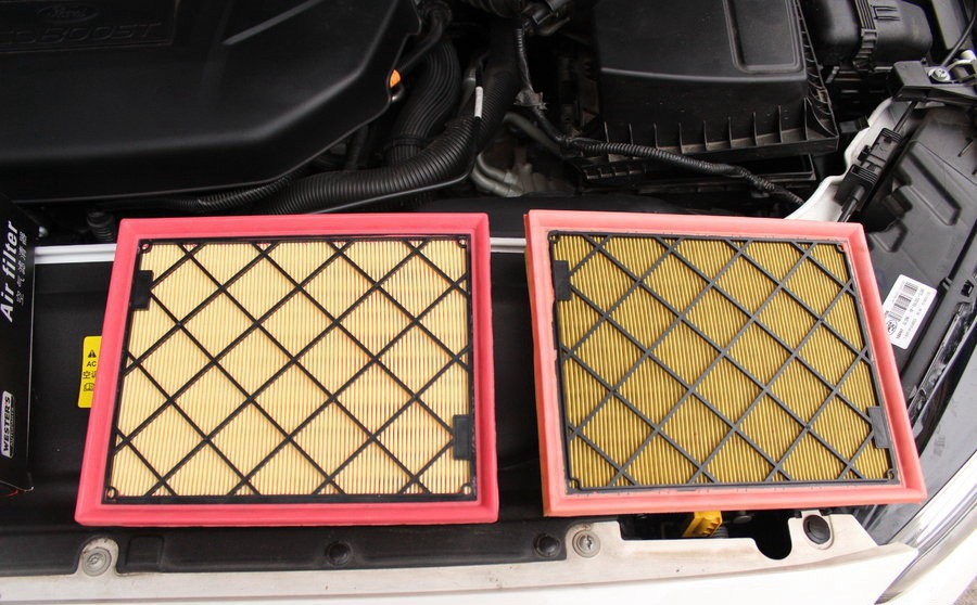

    5、将新的空气滤芯装回原位,这时需要注意方向。在取出旧空滤的时候都有看到,有这个塑胶格子的一面是朝上的!
    6、装上去,盖上盖子,扣上即大功告成!

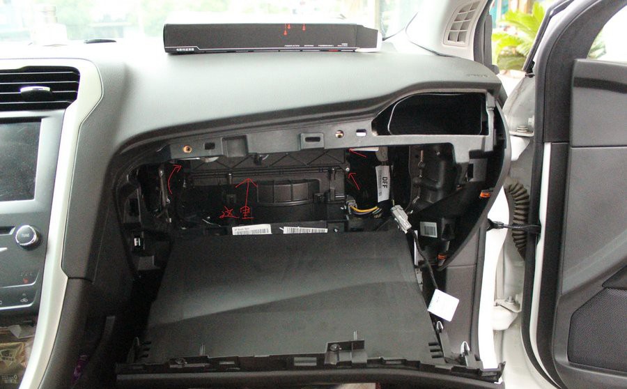

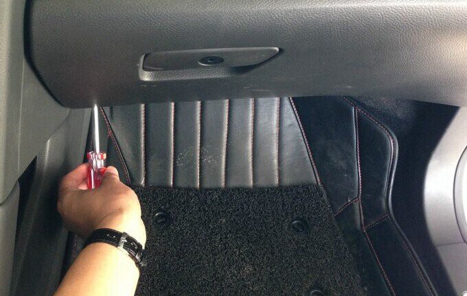

    2、空调滤芯位置在副驾储物箱后面。首先得把储物箱拆咯。用到的工具十字螺丝刀、 7mm套筒。
    3、拆饰板。都是塑料的,动作慢点轻点避免掰坏:从下往上+往外用巧劲掰开

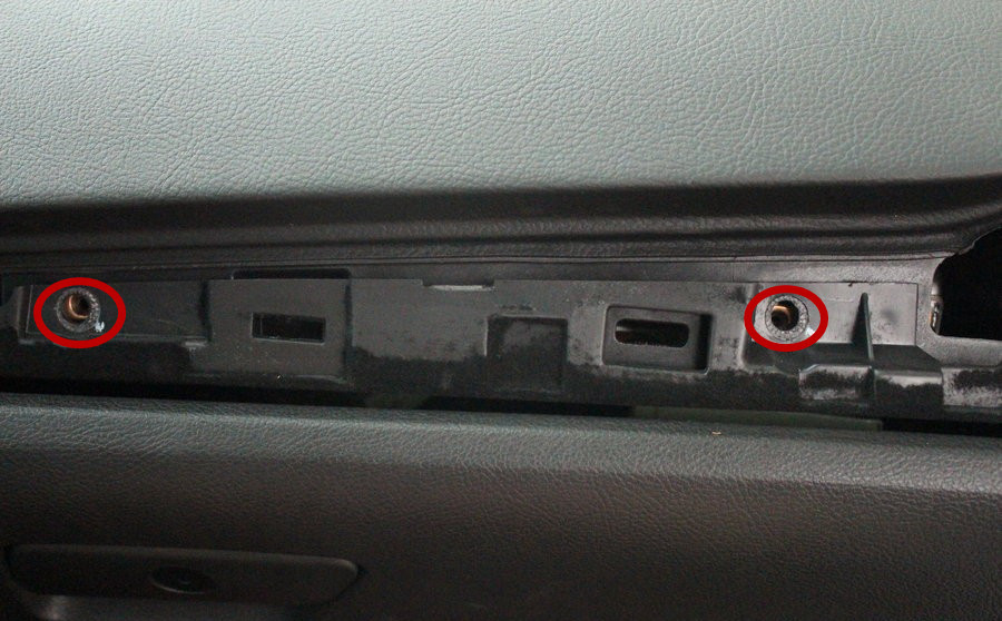

    4、拧开4颗螺丝,如下图的还好拧,另外有一颗在角落里的拧下来就有点难度了...
    5、螺丝全部拧下就可以再次开掰了,还是那个套路:轻、慢、巧劲
    注意!拆开右边有个插头造成别弄断了,我没把它抠开,线拔不下来,所以盖子揭开后下面用了个小凳子先顶着,避免把线扯断。

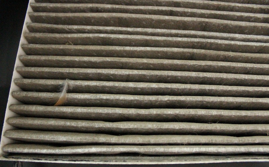

    6、下图标出了空调滤芯的位置,有两个螺丝、一个卡扣固定,把螺丝卸下,左边的卡扣掰开就可以取出来了

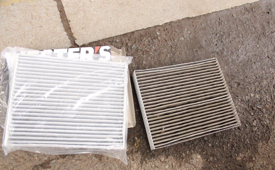

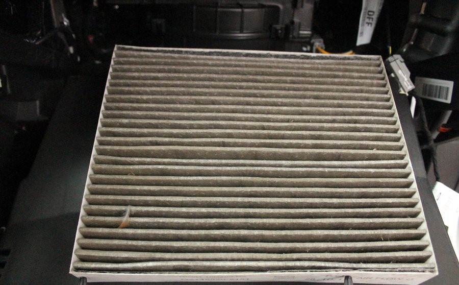

    7、旧的没什么顾虑,往外用力一扯就出来了,真的很脏!
    对比一下一目了然...
    8、接下来新的塞进原位,一步一步按拆下来的复原,再次完工!
