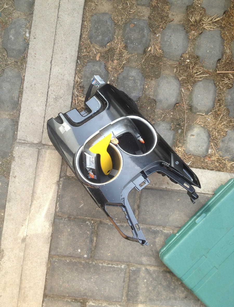

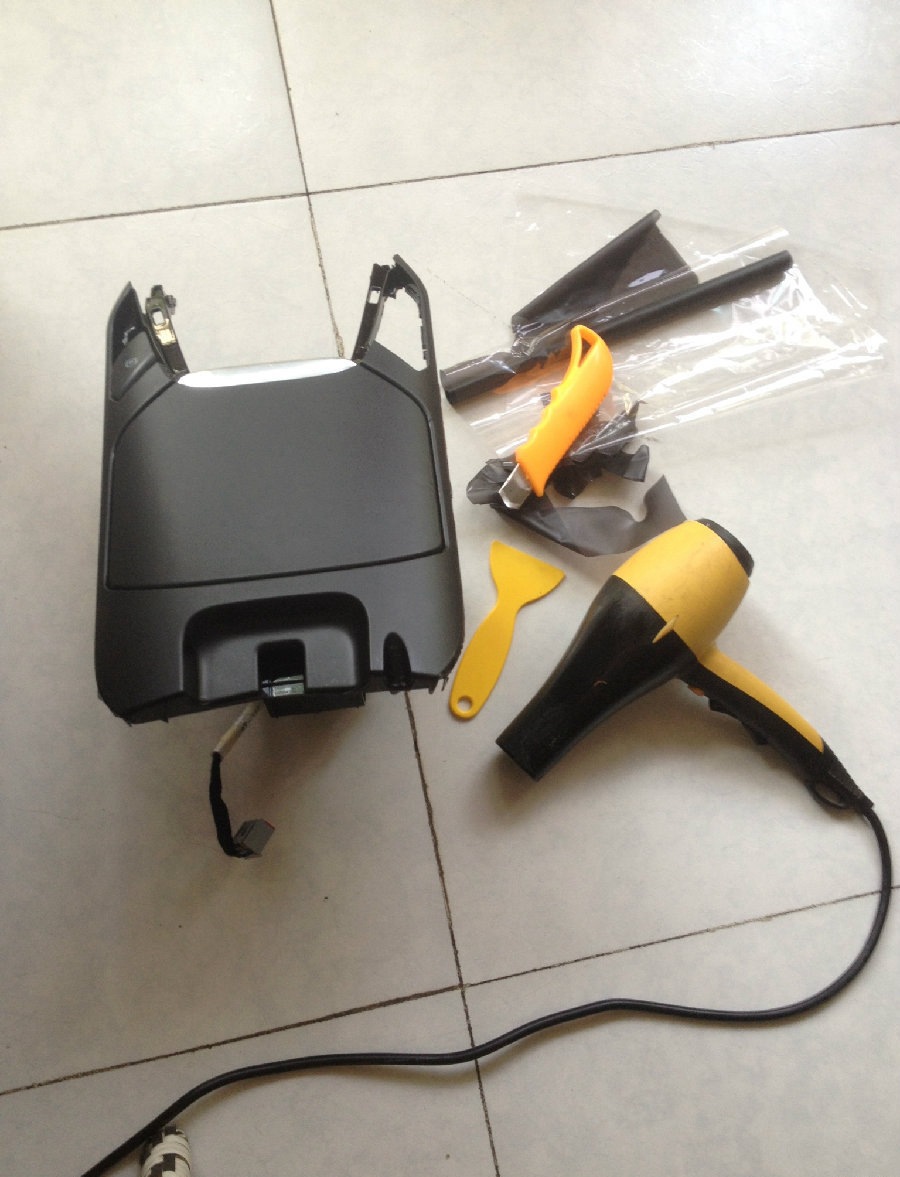

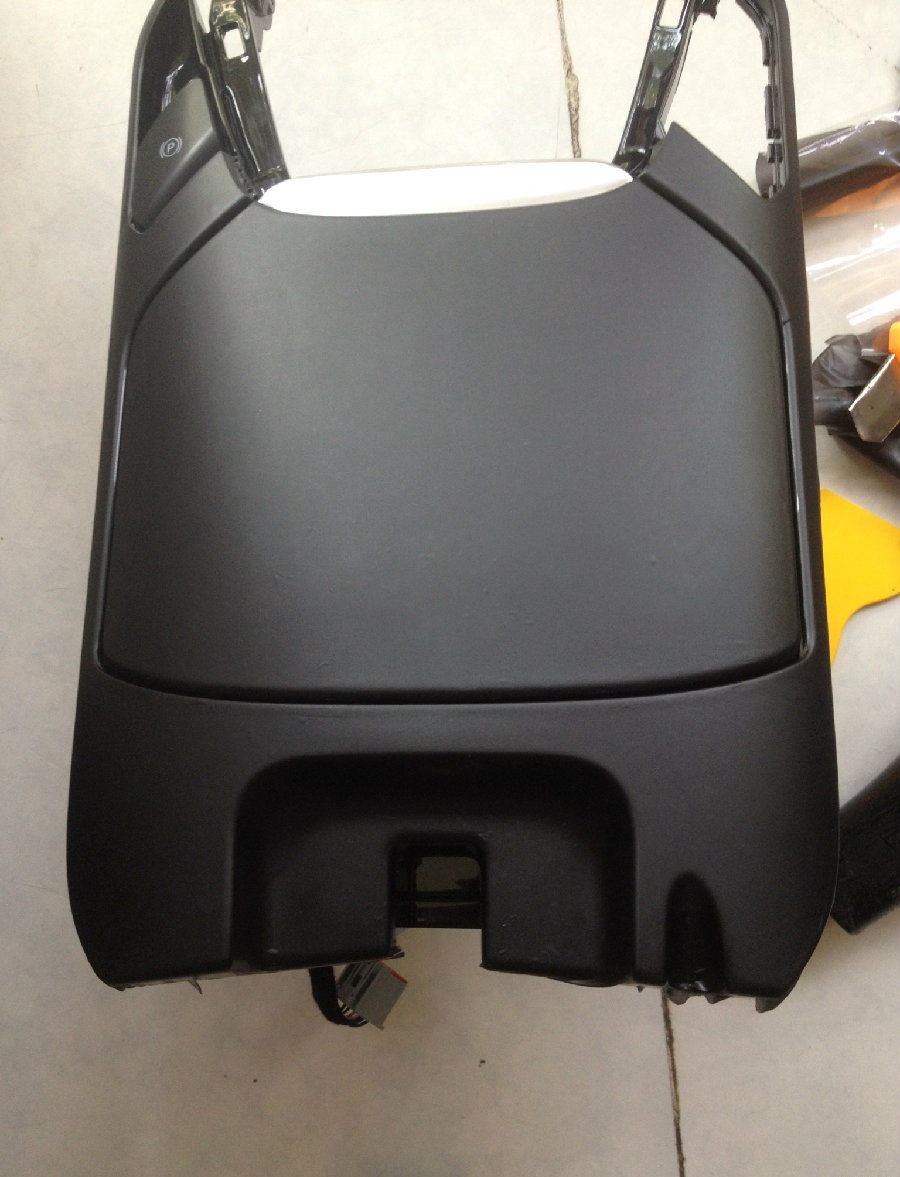

    DIY之前准备工作:水杯架,用之前尾灯贴膜剩下的膜把水杯架整个贴上(贴上之后再装比装上之后再贴更方便)。

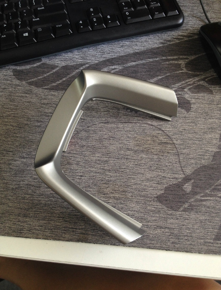

    还有这个边框配件,换之前也要准备好。没有它水杯架的盖子就放不平,这个东西比水杯架还难找,我等了好久才找到。
    这东西其实与1.5T原装的是有色差的,1.5T的是银色,而这个2.0T配置的颜色却比较深。

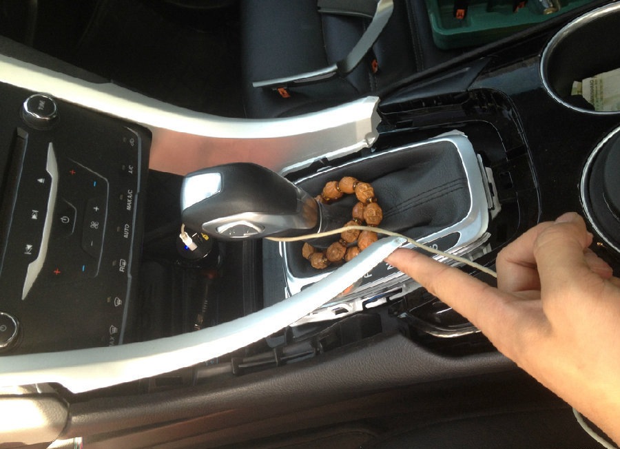

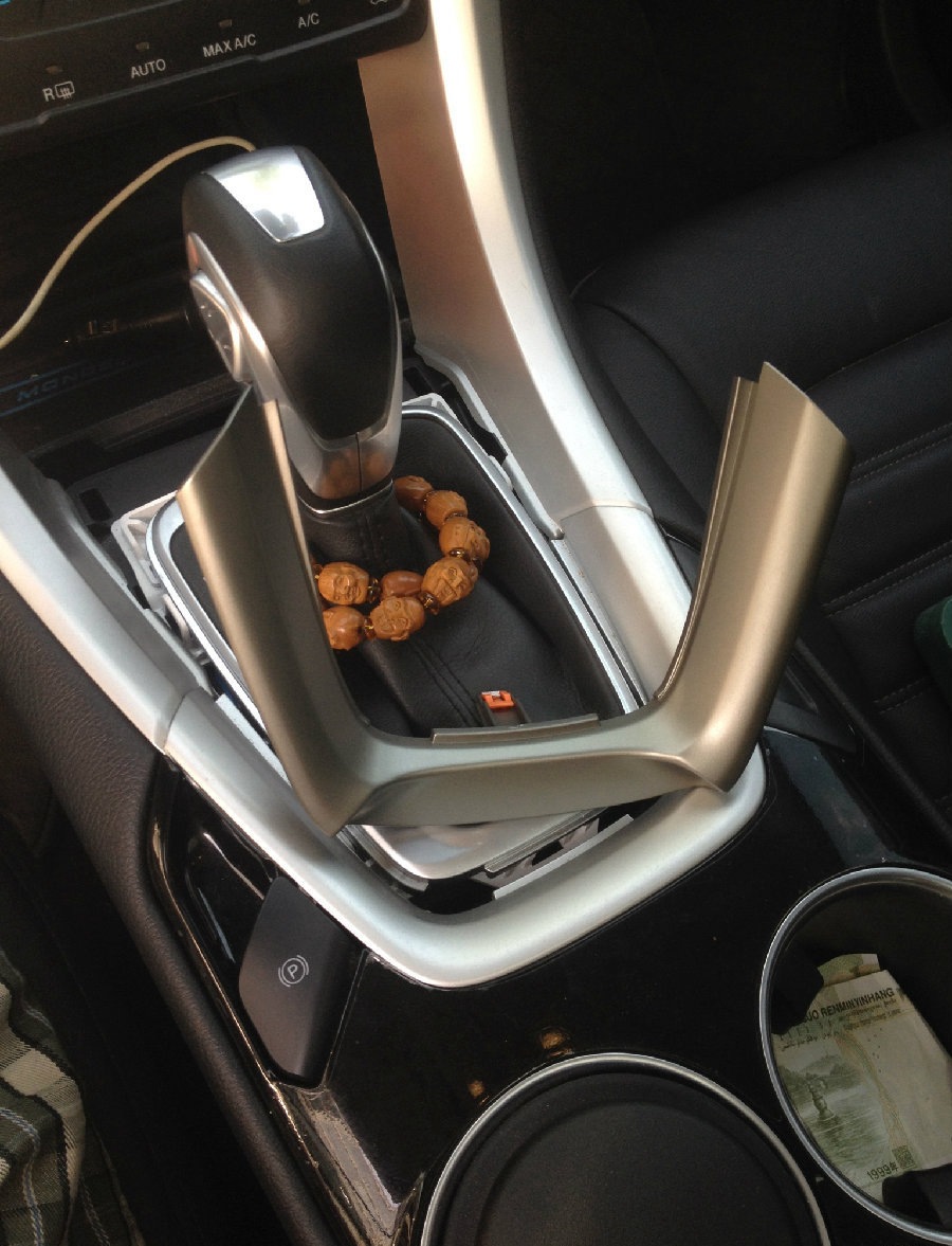

    第一步,接顺序把挡把周围塑料盖撬开
    第二步,原银色边框配件撬下来

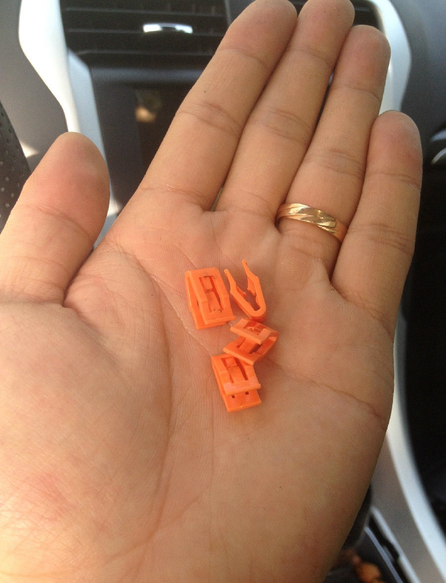

    第三步,把原银色配件上的黄色卡子拆到准备好的深色配件上安上

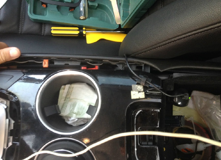

    第四步,把水杯架两侧的板子撬开
    第五步,撬起有固定作用的银色边框

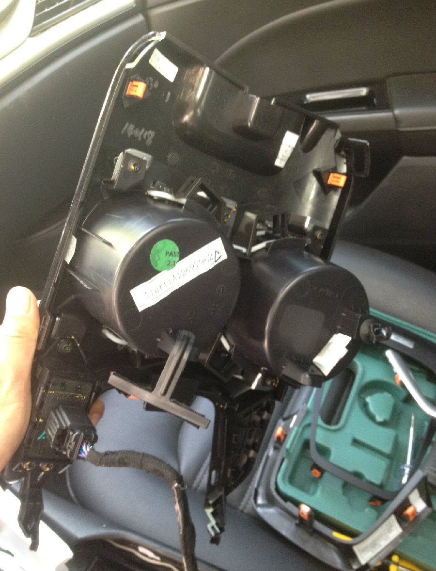

    第六步,都撬开之后整个水杯架就可以拿出来了。

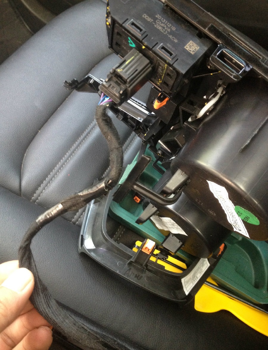

    第七步,将手刹的插头拔掉,然后插在新的水杯架上
    第八步,接上手刹插头
    第九步,新水杯架塞进去

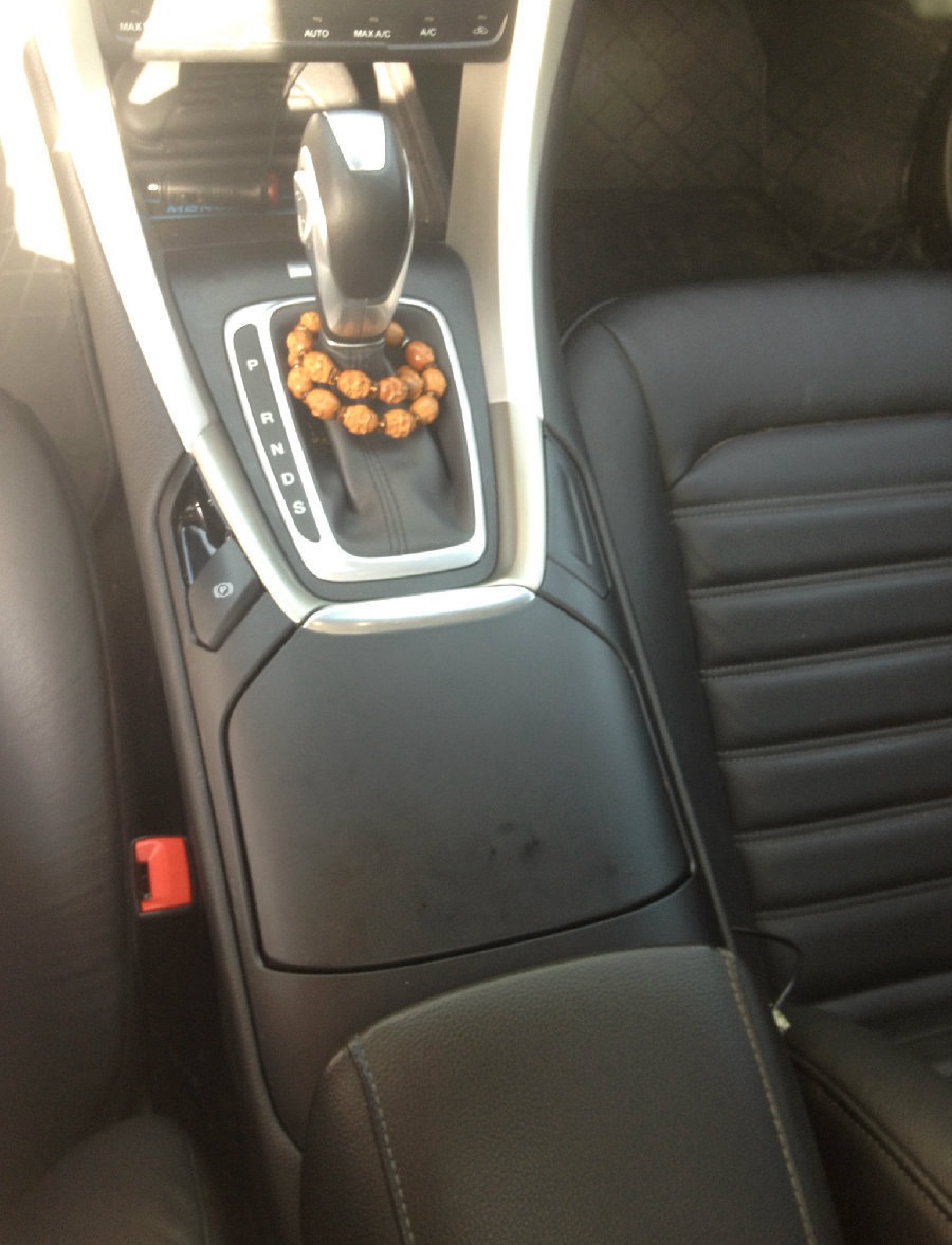

    全部搞定,完工图!是不是漂亮许多!!
    永别了,两个大窟窿!以上,关于此处改装,如果各位还有什么不明白之处,欢迎垂询!
