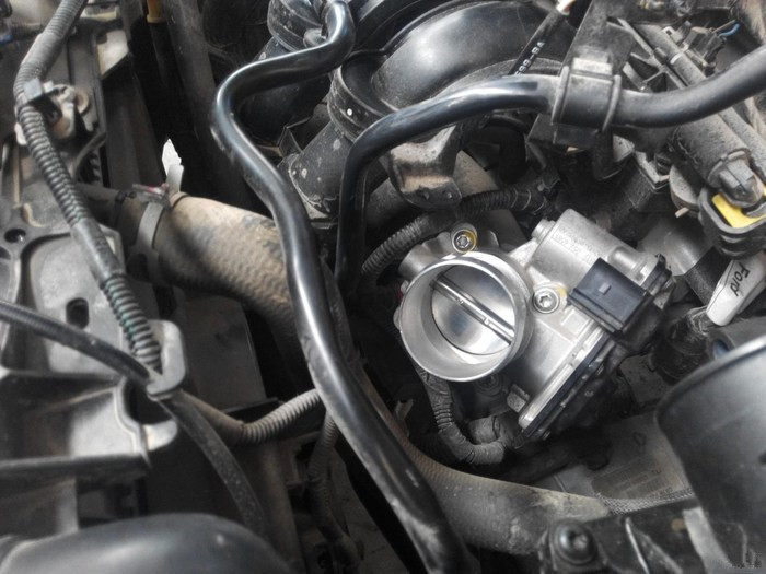

     此次四保除了机油机滤、空滤和空调滤芯的更换,4S店师傅还建议做了节气门清洗,就在空气滤芯后面,拆下来用清洁剂喷匀,然后用抹布擦洗干净,动作不复杂,收费近200。OK,,这个项目看来以后也可以自己做了。

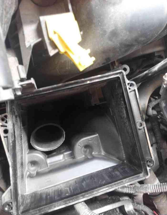

      空气滤芯位置,拆滤芯更换的动作论坛也有好多DIY分享的,我也决定效仿,确实很简单。

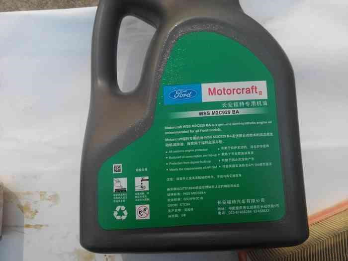

     油箱盖板下面就是油箱,从这个位置往机油箱添加新机油。

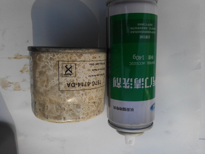

     此次保养清洗洁气门的清洗剂和换下来的旧机滤。
  清洗剂一瓶自己买单,用不完带走!
     福特翼搏专用机油4L装,一次保养加不完。价格还不便宜,自费的有剩余也别忘了带走,备用。
      这是节气门清洗过后的效果,还可以。只是下次我也可以自己做了,省钱!
  机滤的位置,不脏,用气枪吹一吹做个简单清洁就OK。

  4.更换空气滤芯、清洗节气门,再更换空调滤芯。
