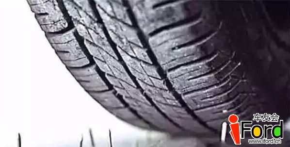

  有句话讲,“常在河边走,哪能不湿鞋;我们在路上行驶的过程中,车胎被扎进了钉子怎么办?不拔,就怕钉子越扎越深,废了轮胎;拔,可能会导致轮胎漏气,所以到底应不应该拔?

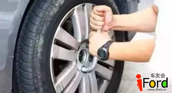

  一定不能拔,最妥善的办法是,如果您的车里装有备胎,最好及时换使备胎,如果没有存储备胎,最好下车及时检查轮胎是否出现漏气?

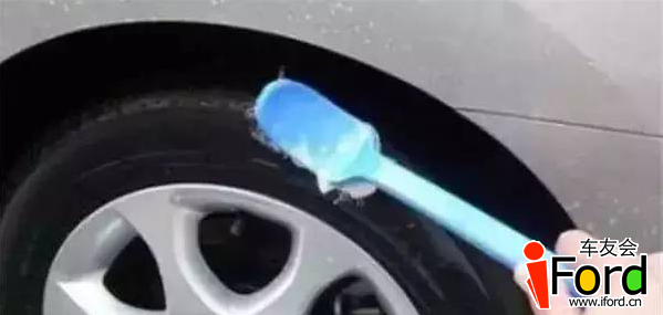

  在找到钉子后,拿肥皂水抹在钉子周围,看看是否有气泡冒出,如果有,则证明有漏气现象,需要马上补胎,如果没有气泡,则没漏气,因为轮胎是真空胎,长期下去,钉子还是对轮胎有伤害的。
  如果发现轮胎被扎,首先将车低速行驶到最近的维修店,进行检修,不要自己擅自将钉子取出,否则容易出现爆胎等安全隐患。
