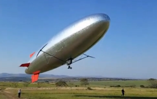

  5月27日,一架太阳能飞艇在南非试航成功。这架由中国企业达天飞艇公司作为设计及制造商,与挪威、英国、法国、美国、南非、德国、日本等国家科技人员合作。动力完全来自其背部安装的太阳能板转化的电能,是飞艇中的“新能源”成员。
  在庞大的飞行器家族中,飞艇的存在感并不像飞机那么强,但是研究飞艇的科研人员依然渴望将新能源应用其中。对于主要在平流层“活动”的飞艇来说,太阳能无疑是最好的选择。
  不过,与飞机不同,飞艇表面少有平面,外形更接近庞大的气球,飘浮的动力来自气囊内轻于空气的氦气。正是这样的外形特点,在飞艇身上安装太阳能电池是个极大的挑战。
  5月27日试飞成功的飞艇,被国内参与设计的公司达天飞艇公司称为全太阳能飞艇CA-21R,属于该公司的CA系列飞艇产品。“这架飞艇与以往的太阳能飞艇不同,没有依靠油电混合动力,而是完全利用太阳能供电飞行。”上海达天飞艇制造有限公司董事长助理许璐告诉《中国科学报》记者。

  此次在南非试飞成功的全太阳能飞艇CA-21R属于试验品,整体长21米,直径4.62米,高6.5米,最大时速32公里/小时。“其太阳能面板使用的是半柔性的,实际使用面积12平方米。设计滞空时间24小时,实际飞行时间4个小时。”许璐介绍道。

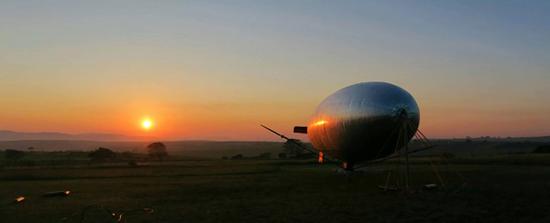

  因为动力全部来自太阳能电池,所以在遭遇恶劣天气或遇到天黑的情况时,全太阳能飞艇利用储能电池储存的能量工作,“这在短时间是可以保证的,但也要考虑存储电池组容量和重量。太阳能电池的重量与飞艇之间的关系是由飞艇系统的能耗决定的,即太阳能电池的铺设面积必须满足飞艇最大的用电量。”许璐说道。
