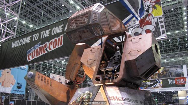

MegaBots模拟了人类的外形,但移动时依靠的是轮子而非双脚

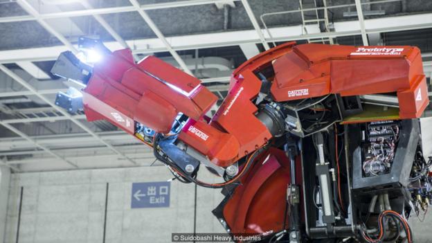

Kuratas机器人的轮子解决了设计和制造人工四肢时的一些问题

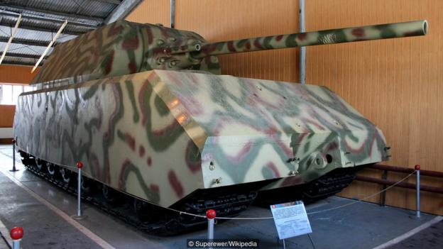

德国的超重型坦克“八号坦克鼠式”在履带分担重量上存在问题

  当你建造的东西越来越大时,它也自然而然地变得越来越重。施加到物体表面的力量会由接触面积分担。当你制造出一个双足的机甲系统时,它的大部分重量会集中在两条腿上。这会导致“高跟效应”,即所有的重量集中于很小的面积上。“当一位女士将所有体重放到高跟鞋的细跟上时,鞋跟会穿透很多东西,”韦斯曼说道。
  第二次世界大战时,德国人在开发超重型坦克的过程中也遇到了类似的问题。八号坦克鼠式的重量达到188吨,一开始在加固混凝土建筑中它的操作一切正常,但在第一次野外测试时,它就陷入了泥土之中。

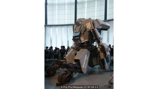

  无论是日本水道桥重工开发的“Kuratas”,还是MegaBots公司开发的“Mark 2”,都宣称自己是机甲。尽管它们都模拟了人形,但都没有采用双足运动的方式,而是使用了轮子。模拟人形虽然在负载和能量分配上具有优势,但从工程角度却很难做到。
  为每个关节装上发动机或许是解决之道,而为了支撑身体其他部分,还需要更多的发动机。这些发动机重量都不轻,意味着压在关节上的重量又增加了,使机甲更加难以保持平衡。已经有人对“气动肌肉”展开研究,但这一方法也有问题。“你可以用这些气动肌肉打造多达5个关节,”Sethu说,“但当你试图从中建立一个双足系统时,它会在电子学、排线和接线等问题上失去控制。”
