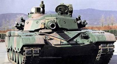

  上世纪时,中国为了研发第三代坦克,在120毫米与125毫米之间进行了选择,最终因采用自动装弹机,选中了俄式125毫米坦克炮结构,我们又重新研发,采用了西方制造标准,其性能较之于原因,有了相当大的提高,已今已成为我军的主力坦克炮,也算与国际接轨了。经过不断改进,其性能已相当可见,曾在极限试验中,击穿1050毫米的装甲。

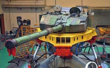

  后来国外兴起了研发更大口径坦克炮的热潮,中国也曾经进行过140毫米坦克炮的研发,甚至有试验型号的照片曝光,甚至一度流传,中国已拥有世界最强的坦克炮。
  可是2014年时,中国宣传出口型VT-4坦克时,其设计师冯益柏向记者表示:“我们曾经发展过140毫米火炮,但随着电磁炮和电化学炮等新型火炮的出现,目前已被搁置。我个人认为,目前125毫米火炮的威力足以满足现在的需求。”也就是说, 中国坦克不会列装世界最强的坦克炮了,且态度坚决,相关研究直接放弃了。

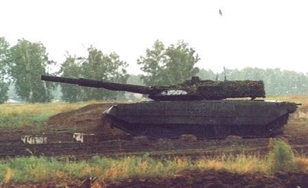

  火力,机动,防护三大性能为坦克称雄战场的基础,其中又以火力为第一要务。自从坦克诞生以来,提升火力一直是坦克不断追求的目标,表面上最明显的变化就是坦克炮口径与身管倍数的不断增大,还有弹药也在不断变化。

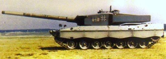

  当120毫米与125毫米已经成为主流之后,各国就开始试图研发更大口径的坦克炮,140毫米成新目标,也先后取得了不少成果,但是“光听到打雷,却不见雨”,新坦克炮研发的好消息不断,却没见那国军方表示要列装它。究其原因,主要为取舍问题。
