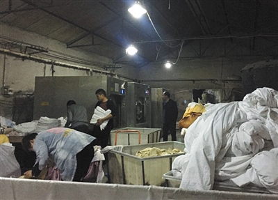

3月17日深夜,南沟村的洗涤厂灯火通明。分拣、洗涤、熨烫都挤在一个脏乱的小车间内。

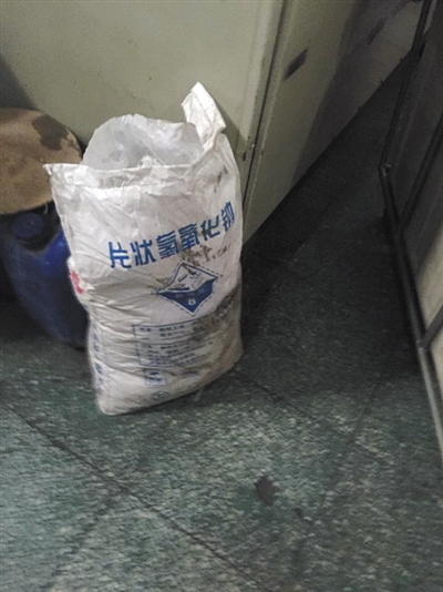

大灰厂村洗涤厂,一袋25公斤的火碱堆在洗衣机旁。

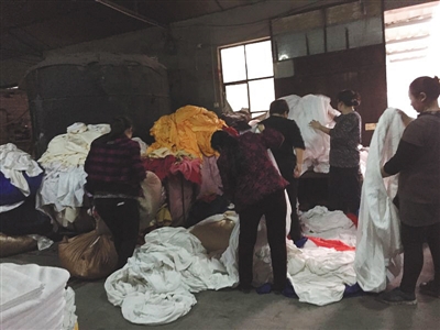

3月17日上午,南沟村的洗涤厂,工人在地上分拣布草。

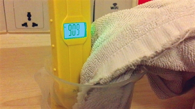

4月8日,7天酒店(刘家窑地铁站店),浴巾的PH值达9.09。

  地面上的布草很快被进行分拣。所谓分拣,就是将床单、被罩、枕套、毛巾简单分开。
  分拣员周岩(化名)是个老员工。他无需抬头就能熟练地将床单被罩准确地扔进筐中。
  有些床单有明显的血渍、大片呕吐物,周岩视而不见,“只要分开就可以了”,他仍旧低头机械地扔着床单。

  3月17日下午,刚运送来的10余包布草待分拣。“都过来干活,洗完才能下班!”老板娘李清(化名)喊来厂内10几个员工。
  瞬间,10余包布草包裹被摊在地上,有床单被罩直接被仍在下水道旁,沾满油渍。为加快效率,有员工甚至穿鞋踩在床单上分拣。

  洗涤厂的机器24小时运转,员工每天工作也超过12小时,直至将当天收回的布草洗完为止。洗涤600套布草,一天需用一袋半火碱,将近40公斤。
  装机洗涤可是个力气活儿。在大灰厂村洗涤厂,这项工作由两个年轻小伙子来做。
  “这一锅装了79条被单”,洗涤工张庆(化名)将床单塞得瓷瓷实实。
  加进大半袋洗衣粉还不够,张庆又加入了1000ml片碱(火碱),“不加洗不干净,不脏的话加二三百毫升就行。”
  张庆说,碰到锈渍还要加草酸,污渍严重的话还要用到彩漂氯漂,“草酸、氯漂刚好最近用完了,老板还没补货,只好多用片碱。”

  “其实都没给他们认真洗。”南沟村的洗衣工杨宝路(化名)透露,清洗布草就靠强力洗衣粉、火碱加漂白液。“火碱的特点就是多脏的床单都能洗白了。”

  据公开资料显示,火碱又名氢氧化钠,为一种具有强腐蚀性的强碱。广泛用于造纸、炼铝、炼钨和肥皂制造业。
  强碱在网上可随意买到,咨询时卖家也不会询问用途,并称量大价格从优。而这些化工原料的使用也没有相关规章进行规范。

  为了验证这些用火碱洗涤的毛巾及床品。4月8日,新京报记者入住7天连锁酒店(刘家窑地铁站店),用PH测试笔进行了现场测验,并全程拍摄记录。
  记者带了一桶知名品牌蒸馏水和PH测试笔进行测验。
  在量杯中倒入250ml的蒸馏水,PH测试笔上数字显示为5.48。记者将一袋浴巾拆封,把浴巾的一角浸入蒸馏水中,一分钟后,PH测试笔上的数字显示为9.09。
  随后,记者又重新倒了250ml的蒸馏水,PH测试笔上的数字显示为5.55,随后记者将枕套的一角浸入蒸馏水中,将近两分钟后,PH测试笔上的数字静止在8.82。
  4月8日在海友酒店(北京丰台大成路店),记者以同样的方法进行了测验。毛巾的PH值达到10.03;枕套的PH值也达到9.90。
