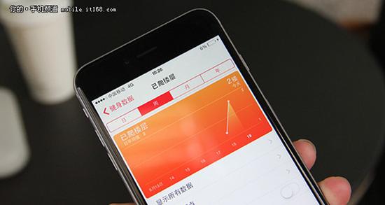

  1、 海拔测量(运动爬的楼层测量)
▲iPhone6利用气压计测试已爬楼层
  最直观的用途当然是海拔测量,根据所处高度不同大气压强也在变化,海拔越高大气压强越小,同时一些运动APP中 有爬楼的选项,这其中显示的爬的楼层数也是根据气压计测量换算所得,为登山等运动爱好者提供了更多的便利。手机中的气压计精度还是不错的,例如小编所处6 层,在将手机放置于地面上时显示高度21米,将手机举过头顶最高处时手机显示高度23米。另外有的手机中同时还包括温度传感器,它可以捕捉到温度来对结果进行修正,以增加测量结果的精度。

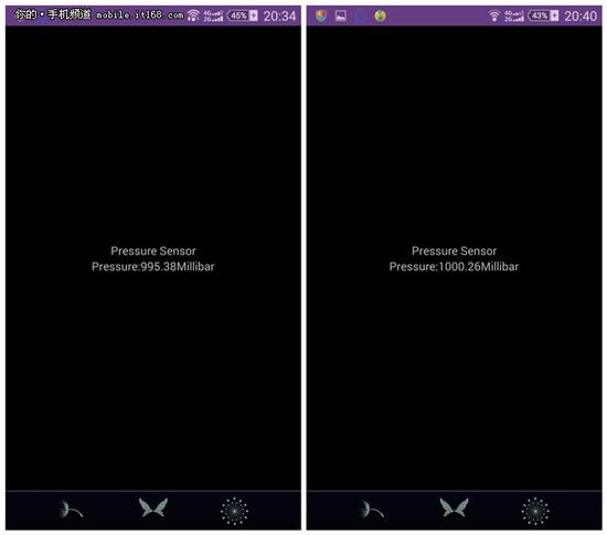

  4、测试防水
▲索尼Z2测试防水
  如果你的手机支持防水,但是强迫症如你你感觉自己手机有缝隙,又舍不得让它下水进行验证的话,通过气压计就可以帮你验证手机的气密性。因此用手使劲按压屏幕,空气来不及跑出,瞬间的气压值肯升高,松手后,压力值又会稳定回落到原始数值。因为气体分子确实比水份子要小,试想气体都不容易进入手机内部,那水自然是更不容易进入了,这个结果作为参考是可以的,但不能以此判定防水能力,但是相对来说,这个测试数值波动大的防水能力应该会更好。
