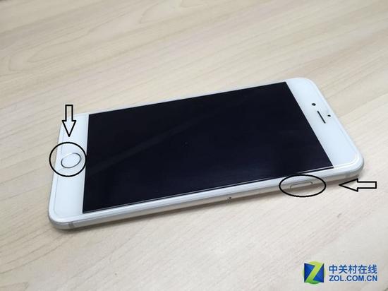

  三、触摸屏失灵
  部分用户在使用手机时会突然出现触控屏没有反应的情况。出现这种情况只有软件、屏幕、主板三种原因造成。通常在不受外力撞击下,出现触控屏失灵多数是由软件原因造成的。
按下开机按键和Home按键约10秒钟
  解决方案: 首先要做的是,同时按下开机按键和Home按键,直至看到手机关机重启屏幕显示苹果标识,松开两个按键,等待开机后测试屏幕。如果开机后触摸依然失灵,可 以选择使用PC端iTunes刷机,但是这种方法会导致资料丢失,如果在触摸失灵的情况下,想要保留资料,除非之前此手机连接过此电脑,并且允许此电脑 iTunes访问数据,否则只能选择手机维修商家进行硬件检测。
  四、iPhone黑屏
  在正常使用情况下,iPhone突然黑屏没有任何反应。
iPhone突然黑屏无反应
   解决方案:如 果出现这种情况,你可以同时按住开机键和Home键约10秒钟,如没有硬件问题,此方法十分奏效。如果仍无法开机,应选择尝试连接电脑,如果连接电脑后没 有信息显示,可以选择将iPhone进入DFU模式进行刷机,如果刷机失败(多次尝试还是失败),极有可能出现硬件故障,超出我们的能力范围只能去找维修 商家检修。

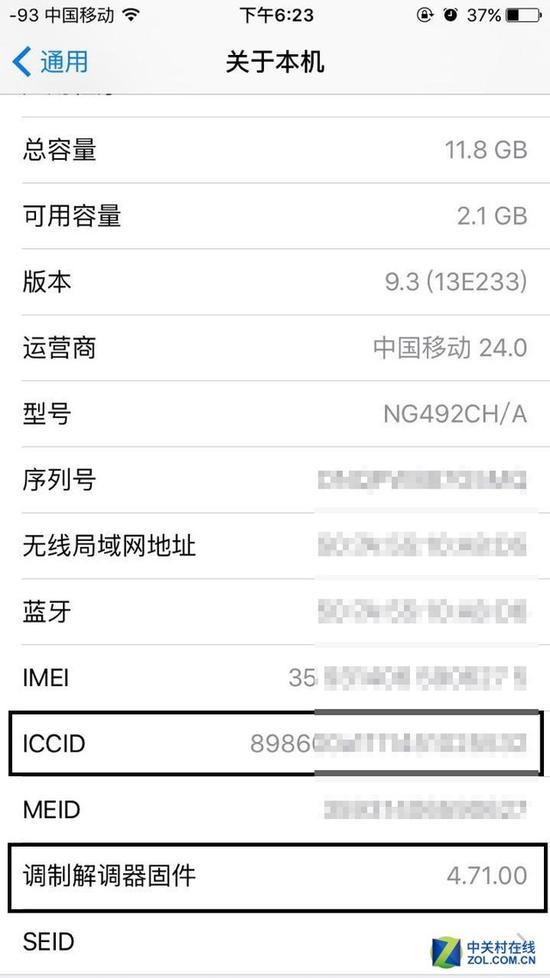

  解决方案:1、 进入[设置]-[通用]-[关于本机]查看[调制解调器固件]后面是否有版本显示,这个版本显示代表了手机基带部分(和通讯有关系的模块)的正常工作;如 果[调制解调器固件]无版本信息,这就说明该机基带部分存在问题,通常遇到这种情况,一些用户就按照网上的教程进行刷机,结果iTunes报错,开机是恢 复模式的界面,无法进入主界面。
  想必出现这种情况,对于维修工程师来说维修起来难度也是很大,因为刷机报错后的机器开机基带是不启动的,所以无法测量所有的电压。抱着试试看的态度边刷机边测量,可想而知难度有多大。所以调制解调器固件无版本信息时,不能刷机,需送去检修。
iPhone 6本机信息
  2、 检查iPhone是否已经识别SIM卡,[设置]-[通用]-[关于本机]-[ICCID],如果有这行显示,则证明手机已经读取SIM卡信息,如果没有 这行显示就代表手机不读卡,造成不读卡的原因基本为:SIM卡损坏、接触不良、主板SIM卡读取线路问题和通讯CPU故障。我们能做的是清洁SIM卡或更 换SIM卡,重新测试。如仍无信号,我们需检查手机时间是否准确?如不准确,需校对时间,重启再次测试,仍然没有信号,[关于本机]内的信息都存在,可以 选择刷机,做最后的努力。如还无信号,只好找维修商家进行维修了。
  造成信号故障的原因有:SIM卡过期、接触不良、信号天线线路故障、主板信号相关芯片故障;不同的故障维修费用是不一样的。
