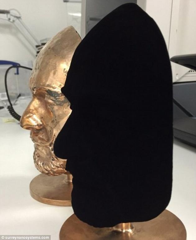

  据研究人员称,这种名叫Vantablack S-VIS的材料能够吸收99.8%的光线,反射能力比哈勃望远镜上使用的超黑喷漆还要弱17倍。这种新材料能够轻易覆盖体积较大、机构复杂的物体表面,如大型照相机和飞行器等。

  新浪科技讯 北京时间3月17日消息,研究人员近日研发出了一种世界上最黑的材料,可以用喷枪进行喷涂,这种名叫Vantablack S-VIS的材料能够吸收99.8%的光线,反射能力比哈勃望远镜上使用的超黑喷漆还要弱17倍。这种新材料能够轻易覆盖体积较大、机构复杂的物体表面,如大型照相机和飞行器等。

  在喷涂该产品之后,这款黑色的涂料能让3维立体的物体看上去像一个2维平面的、黑色的洞,让你根本看不清其表面的细节。Vantablack S-VIS在研发中使用了一种碳纳米管混合物。使用喷雾前后要执行很多步骤,才能达到超低反射率的效果。
