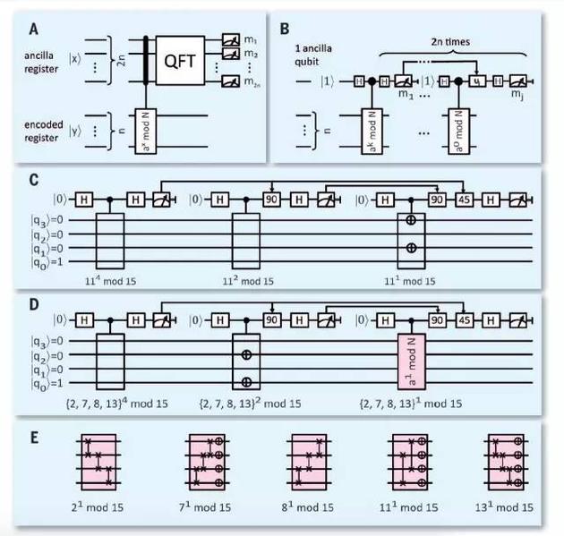

  今天,在《科学》杂志最新发表的一篇论文中,量子计算机有史以来第一次以可扩展的方式,实现了 Shor 算法。
  MIT和奥地利Innsbruck大学的研究者们报告说,他们设计并搭建了一台在离子陷阱中只有5个原子的量子计算机。这台计算机使用激光脉冲来在每一个原子上实行Shor的算法,分解数字15的质因数。这个系统的设计允许通过增加原子和激光来搭建更大型更快速、能够分解更大数字的质因数的量子计算机。
  “我们展示了,Shor的算法——目前为止已知的最复杂的量子算法——能够以一种可扩展的方式实现:你需要做的一切就是,到实验室去,用上更多的技术,然后你应该就能做出更大的量子计算机了,”Isaac Chuang说道,他是MIT物理学教授、电机工程和计算机科学教授,“量子计算机可能还是要耗费大量金钱才能造出来——暂时来看你还不会去造一台量子计算机然后把它放在你的书桌上——不过现在它更多地成为了一个工程问题,而不是一个基础物理学问题。”

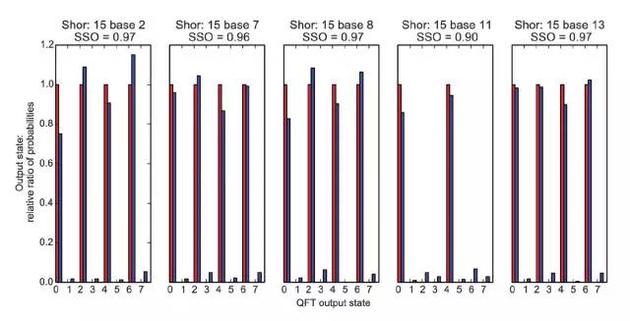

  Chuang和他的同事们现在终于研究出了一种全新的、可扩展的量子系统,能够高效地分解质因数。一般来说,分解数字15的质因数需要用到12个量子比特,但是他们找到了一种方法使得对量子比特的需求降低到5个,每个量子比特都用一个单一原子来表示。每个原子都能处于叠加态,同时处在两种不同的能量态中。研究者们在其中4个原子上使用激光脉冲来达到“逻辑门”——或者说Shor算法的元素——的效果。计算结果随后由第5个原子来储存、传递、提取、循环利用,由此以并行的方式实行了Shor的算法,用到的量子比特数量大为降低。
  这支团队通过在离子陷阱中控制这些原子来让量子系统保持稳定。量子陷阱中,他们在每个原子上都移除一个电子,让它们带电,随后通过电场来摆放原子的位置。
  “通过这种方式,我们能够精确地知晓某个原子的位置,”Chuang解释道,“然后我们用同样的方式处理几微米之外的另一个原子——这个距离大约是人类头发宽度的1/100。把一些这样的原子放在一起的话,它们仍然有相互作用,因为它们带有电荷。这种相互作用让我们能够进行逻辑门的操作,而逻辑门的操作带来了实现Shor算法的基础。无论我们把系统做得多大,我们都可以对其中任何一个原子进行逻辑门操作。”
  Chuang的团队首先完成了量子计算机的设计,随后他在Innsbruck大学的同事基于他的理论方法搭建了一台实验设备。他们让这个量子系统分解数字15的质因数——这是能有意义地展示Shor算法的最小数字。在对答案没有先验知识的情况下,这个系统返回了正确的质数,置信度超过99%。
  “我们预见到了它未来能拥有直白明了的可扩展性——一旦仪器能够捕获更多的原子、用更多的激光束来控制激光脉冲,”Chuang说道,“我们没有看出有任何物理学的理由阻止它成真。”
