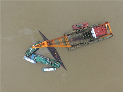

6月3日,救援船只正在倾覆的东方之星号周围展开救援。新京报记者 陈杰 摄

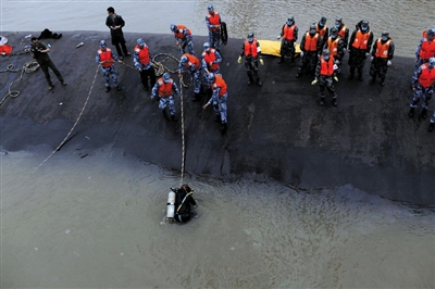

6月4日,潜水员轮番下水实施搜救。新京报记者 浦峰 摄

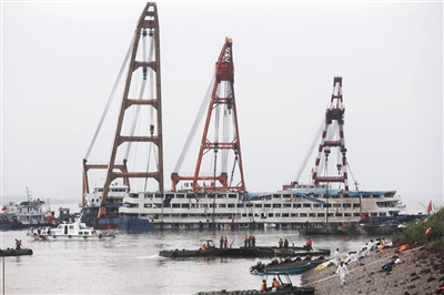

6月5日,东方之星号船体被扶正并打捞出水。新京报记者 彭子洋 摄

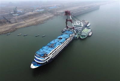

12月22日,停放在长江监利段水域的东方之星船体。新华社记者 程敏 摄
