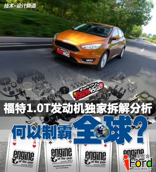

  作为曾经“无V8不欢”的美国品牌的代表,如今的福特却算得上是个减排急先锋:北美几乎人手一辆的F-150全尺寸皮卡的入门排量已经缩减到了2.7L;被誉为美国pony car精神代表的野马也引入了让人回想起40年前石油危机的2.3T发动机。不过,福特的欧洲分部在这方面做得更加彻底——一台1.0L EcoBoost三缸发动机已经成为了公升级发动机中的标杆。从过去几年中获得的无数奖项中不难看出,自诞生之日起,这家伙已经凭借着平顺性、动力变现以及燃油经济性在全球的各种评比中称霸许久。它是如何做到的?今天我们将其分解成了一个个零件,目的就是要找到这个问题的答案。
● 重点问题之一:平顺性
  2013年,长安福特将1.0T发动机落地生产,并陆续搭载在国产翼搏、嘉年华以及最新改款的福克斯上,显然这台小发动机主要的服务对象是小型车、小型SUV和紧凑型车。实际驾驶过这些车型之后,我和我的同事们都认为这台发动机的实际表现配得上它获得的那些褒奖,特别是在备受关注的平顺性和动力输出方面比之前预想要好得多。所以我们今天并不会按照常规的拆解顺序进行,而是先解决这个你我都最为关注的问题:三缸机的平顺性如何解决?
