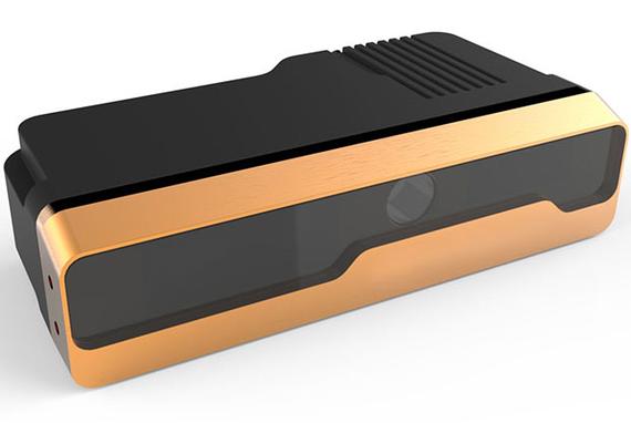

欧司朗光电半导体(Osram OptoSemiconductors)正在研究一些低成本激光雷达装置。现在他们已经可以把一个光学雷达装置的成本控制到100美金以内。
其中一款概念产品是半导体激光雷达,拥有2*8共16个二极管阵列,可探测距离达30米。整个阵列按照一个宽度远大于高度的扁矩形形状排列,因为为它设计的应用场景里,更加强调水平方向的分辨率:避免车辆前方的刮蹭和撞击。
这个小小的二极管阵列不会像车顶激光那样360度自动扫描,但是光电二极管阵列的制造成本却要比高分辨率雷达天线阵列少得多。其工作原理是向前发射红外线,然后根据车前物体反射的红外线光波,来记录车与前方物体的距离及其变化速率。
激光输出功率高达75瓦,脉冲输出上升时间30纳秒,仅占据了0.5%的激光传输时间,这样保证了人眼看向激光时免受伤害。
这款激光雷达由两家公司共同完成。欧司朗利用铟砷化镓半导体制造了发射和感光组件。合作伙伴“幻影情报”(Phantom Intelligence)已经把上述组件整合到了一个名片大小的激光雷达装置中,完整的雷达产品会更大一些,但也可以固定在风挡内侧或后视镜背面。
欧司朗和幽灵情报正在和潜客讨论,把这个控制单元放到车辆的前照灯中,这样可以更加省钱。因为前照灯材料在选择时需要考虑光线穿透,而车挡玻璃会覆盖一层特殊涂料,将某种频率的光——比如红外线光——阻挡在车内。虽然前照灯处可能会堆积一些污渍,影响光源透过,但是解决这个问题并不困难。
