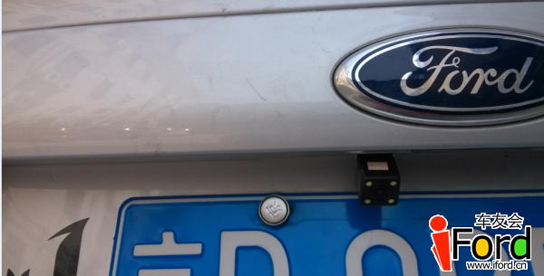

前段时间经历了后备箱无法打开,然后导航仪频繁断片!去4S剪线打开后备箱后,导航仪留下了后遗症,倒车可视无法运行,没图了!于是在万能的淘宝上淘了一款新福可以用的摄像头。自己更换了!这是新到的摄像头所有的线头。 1.png
这是安好后的线束,由于没有合适的工具,所有就用胶布固定了。看起来很难看!
一次安装试验成功,比原来的清晰点。
安装主要的难点一是走线,二是拆后备箱里的隔音棉,三是拆牌照灯的挡板。
走线问题,原则就是能从哪里穿线就从哪里穿线,拆后备箱隔音棉的螺丝,得翘着点,那个螺丝不吃上劲,螺丝拧不出来,打空转。牌照灯那个挡板,里面有四个螺丝,拧下来后,把大灯的螺丝(塑料的)也拧下来。要不然那个长条不好卸下来。
