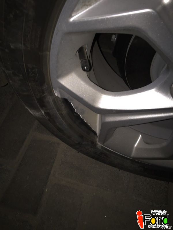

先上个图片,前几天路滑甩尾,轮毂直接大力撞向道牙子,当时速度很快,导致轮毂报废,现在换上新的了,四轮定位也没问题了,悬挂部件能看见的也都没问题,但是后轮异响,从撞后一直都有,低速时听不到,100码时最明显,左后轮嗡嗡的声音。有人说这是轴头或者轴承撞坏了,还请牛师傅看看这是啥问题,该怎么修,谢谢先。

看这儿模样儿~实车到店让牛师傅帮您看看吧~如果定位已经做完,最有可能的就是轴头框量变大造成的,必要的话需要更换轴头~

嗯,轮轴承的可能性最大,需要检查确认。

牛师傅,换个原厂后轮轴承多少钱啊?新福克斯的
