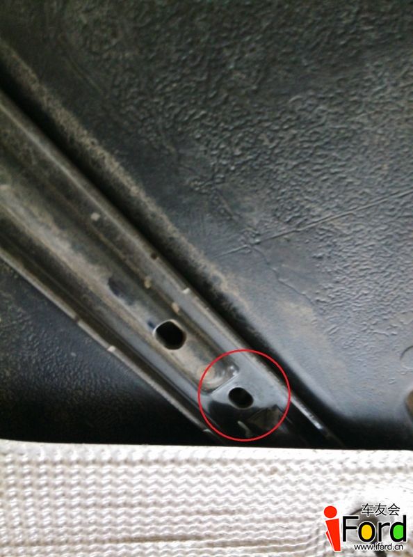

今天2w公里保养,发现新福一个新的问题,大家一定都很关注这个情况,闲话也就不多说了,详细情况如下:
前言~
据说这个问题1.6的较少,2.0的较多,保险起见,还是建议大家都去检查一下,请各位朋友自觉对号入座浏览以下内容~
情况描述&原因:
底盘排气管的车头方向,横置的油箱进气装置——碳罐,的进气管出现堵塞,这个进气管是被设计安放在了轮胎附近,所以极易出现污垢、泥、水等物质的堵塞,因此导致油箱无法或减少进气量,因为油箱加油后,油箱盖已经密封,燃油在提供给发动机的同时,油箱内会因为燃油的减少而出现负压,这时需要从碳罐抽取空气,确保油箱内不产生负压,如果此时碳罐堵塞,会出现油箱负压越来越大,只有在每次加油时候,通过开启油箱盖来释放负压,如果满箱油情况下,到最后的几十公里,如果碳罐堵塞很严重,那么会导致油箱向发动机供油不畅,从而出现动力下降和加速乏力的情况。
问题表现为:
1、燃油表忽高忽低,因为碳罐堵塞但没完全堵死,所以油箱负压不稳定,导致感应装置丧失准确度。
2、动力下降,因为碳罐堵塞后供油不畅

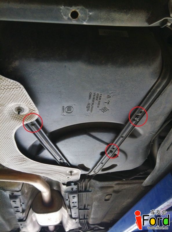

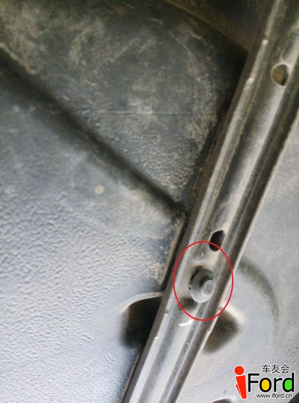

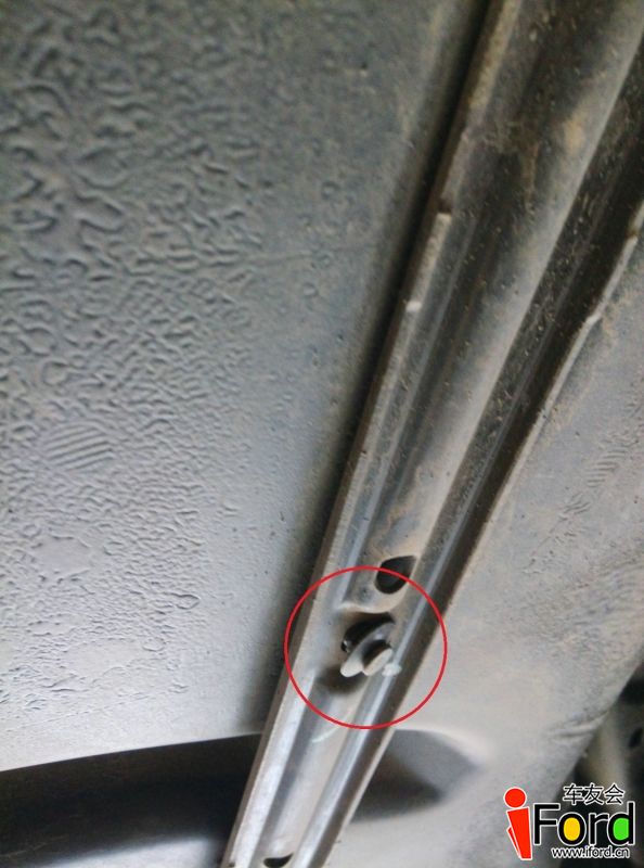

3、因为碳罐堵塞后,负压会在油箱内产生真空,导致油箱变形,也就是憋了,这时底盘看去,油箱底部的卡子会崩飞,具体请见以下图。
我不知道这个问题最终影响有多大,也不知道会不会对行车安全造成多么严重的威胁,我只知道这是个问题,需要解决~于是我发出来让大家知道一下。
据说,这个问题是属于设计缺陷,到4S店直接索赔即可,索赔后可以更换进气管,目前我和朋友的两辆2.0都发生了这个情况,卡子几乎都已经崩飞了,已经进行了索赔,但没有现货,需要预订后到货换装~
建议各位朋友自行到相应4S店检查。
附图中红色圆圈部分均应有卡子存在,并且图中可以看到存在的卡子也已经几近崩飞的状态了...
请注意,通过车友反馈,某宝搜索“新福克斯 碳罐”可以找到一款碳罐进气口的小空滤,不贵,但可以解决这个问题,建议大家如果有这个问题,可以买了以后带去4S店里在索赔后加装,谁知道以后会不会还出这个问题呢,但有这个小空滤应该没什么问题了

图是我车图,陪着十点班主一起躺枪了。。。。

本人也是2.0  。加油开盖有气声,油箱底部的螺丝(卡子?)有松动但是没掉!现在未见油表不准  待观察了
