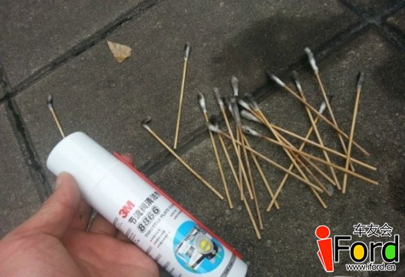

       我还是坚持洗一次。毕竟我的目的是排除所有可能产生顿挫的原因。也是洗之前看了很多的洗节气门贴。但他们那些是经福,新福构件上有少少不同的。洗节气门有精洗,有快洗。精洗不推荐,因为要这个节气门拆下来,这样拆或多或少会损害密封性,影响寿命,要知道让那些不该进的空气进入了发动机,是会影响发动机的寿命。节气门是用作调节进发动机空气配合汽油燃烧的作用。他们是按照一定的比例进行混合的。所以节气门是很敏感的,有东西积着就会影响进去的空气多少。这次拆洗,用到的工具有,清洗液,棉签,一字螺丝刀。花费20元。

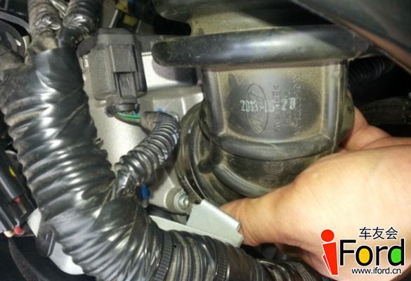

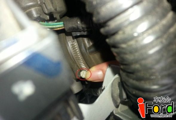

拆松螺丝,用阴力,慢拔,橡胶导管。导管另一头就是接空气滤清。

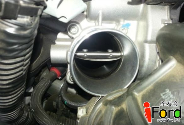

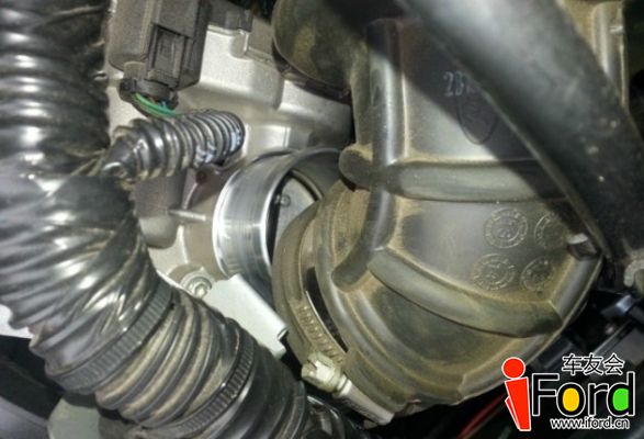

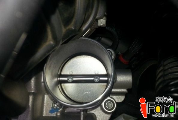

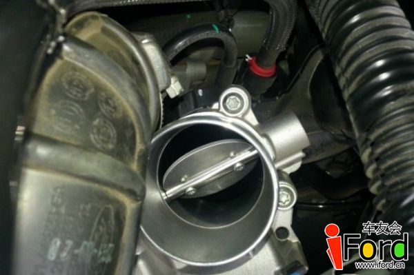

拆开,让大家看清楚。这是有多么脏。

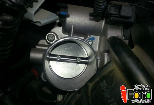

再来一个角度。看到边缘上的黑色东西吗?那就是积碳了。广州的空气有多脏,1万就这样了。出租车10

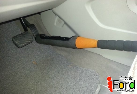

万才洗,估计是成块状的了。这个闭着的怎洗啊?告诉你,钥匙转到2档,别发动,踩油门就开了。
看图,我是这样踩油门,用座椅的边缘顶住。越踩得深,节气门开口越大,那就是油给得越多,需要的空气就越多。你会听到吱吱声的电流声。别洗得太久,15分钟把事情结束。不然会玩死电瓶。

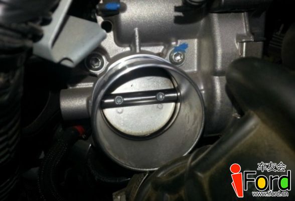

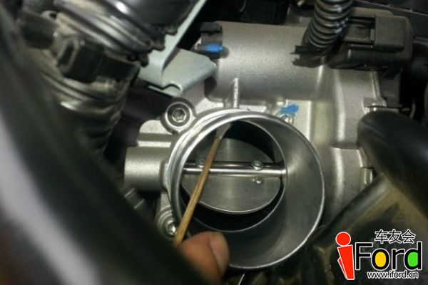

开晒!脏不?对了提醒大家,不要用工具把这个节气门撬开,这个部件比较敏感。
好像刷牙一样,洗吧!

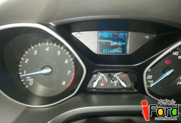

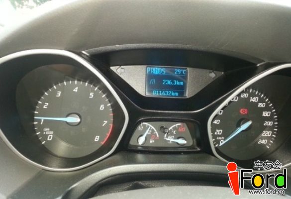

节气门真是不能经常洗。这些配件,都比较脆弱。下次洗,还是3万公里再搞了。洗完按花草兄,怠速3分钟,开空调3分钟。图是刚发动的转速指针

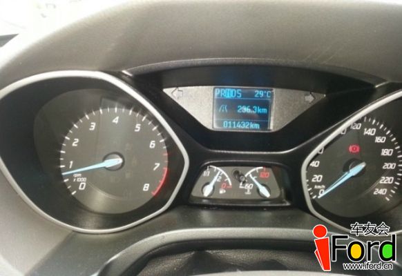

3分钟后,开空调。
关空调
这些都跟原来没多大区别。跑起来就不一样啦。上坡时,尤其是坡道堵车是,少了好像供油不足,快死火的感觉。顿挫感,感觉少了点,但还是有存在。估计这个真是波箱的问题。通过自己动手,你才能更清楚了解自己的车的状况。知道哪些现象是哪里出的问题。听4s店忽悠你洗节气门,不如自己洗一次看看,是怎样的对不。下图是洗完后的脏物。
