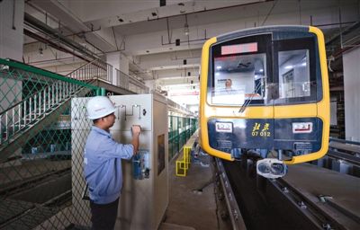

昨日,地铁7号线焦化厂车辆段,工作人员开始调试运行车辆。新京报记者 侯少卿 摄
