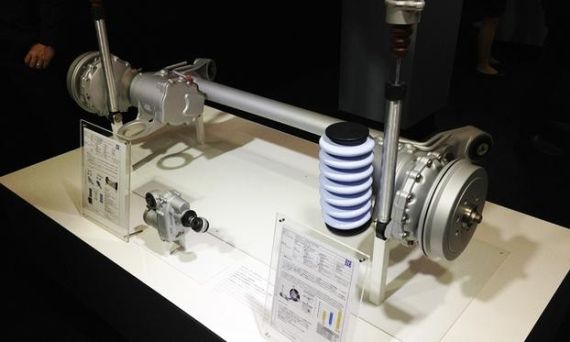

电驱自动扭力梁(Electric Twist Beam),德国采埃孚股份公司
  德国变速器厂商采埃孚正在为电动车开发一种轮轴内电机驱动系统。在这款名为电驱自动扭力梁(Electric Twist Beam)的系统里,两枚电动机位于汽车轮轴的两端,而在传统汽车里,这两端位置是轮轴连接车轮的部分。
  它的优势在于,采用了轮轴电机一体的设计之后,在必要时可轻松更换为传统轮轴,使得汽车厂商“鱼和熊掌可兼得”,既可以全电驱动,同时还保留了标准的内燃发动机
  位于轮轴两端的电动机总动力输出可达80千瓦。采埃孚官方表示该产品预计将于2018年实现商业量产。

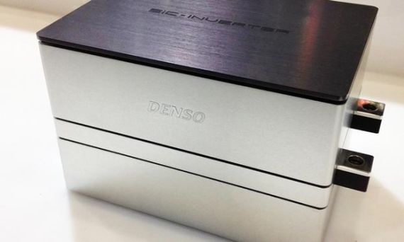

碳化硅逆变器(SiC Inverter),日本电装公司(Denso Corporation)
  丰田集团顶级供应商——日本电装公司正在为全电动和混动车型开发新的逆变器,相比现在传统汽车使用的逆变器,新产品能量损耗只有老产品的1/4。
  能够做到如此变态的原因在于,新研发的逆变器采用了更节能的半导体,该半导体由碳化硅制成。与主流的硅晶圆相比,碳化硅晶圆大约可承受10倍的电压,耐热性和散热性达到3倍。使用碳化硅晶圆的部件电力损耗降低到一半以下,简化了冷却功能。
  一开始就着眼于碳化硅研究的是丰田公司。丰田为旗下混动车型开发了基于碳化硅制半导体的动力控制单元。同时丰田官方表示,此举可提高汽车燃油经济性达10%。
  在使用了相同的半导体芯片之后,日本电装公司生产的下一代逆变器不仅体积更小,同时动力更为强劲。
  目前正在开发的逆变器容积仅为0.75升,能量密度却高达100千瓦/升。相比目前电装供应丰田凯美瑞混动车型的10升老式逆变器,体积缩小了约13倍,能量密度比却提升了5倍。
  不过目前日本电装公司并没有给出这款逆变器具体商用的时间。

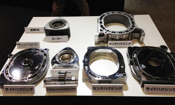

新式旋转发动机(New rotary engine),日本马自达
  马自达在今年的展会上带来了全新的旋转式发动机,这次主要为解决混动车型的续航里程问题而进行的研发。
  这款全新的旋转式发动机容积仅为0.33升,采用了单转子的设计,搭配最大输出功率为75千瓦的电动机和能量密度为20千瓦/时的电池组,组成了马自达2这款小型掀背车的动力总成核心部件。
  该发动机吸引了很多马自达旋转式发动机铁粉的眼球。而他们表示很激动能够看到马自达将这一具有创新性的发动机“复活”,要知道是这款发动机才使得像RX-7这样的车型变得有了名气。
  不过马自达2(Mazda RE RangeExtender)目前仅供测试该动力总成系统使用。和雪佛兰Volt类似,马自达2概念车型和电动车一样采用电池和电机驱动的方式,但只有当电池需要充电时,发动机才开始工作,通过能量回收来产生供电池储备使用的电力。
