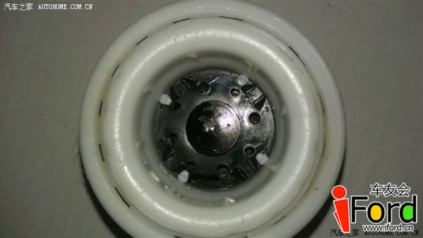

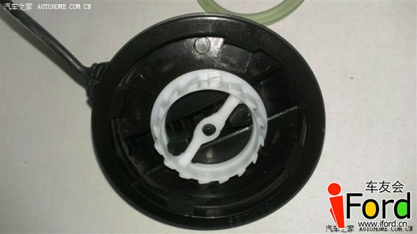

   多次维权无果,后来厂家也说是负压原因,但是我就纳闷了,经求证厂家得知油箱盖上是有一个单向进气孔的,我也用嘴试过确实是这样。既然有单向进气,那为什么还会有负压呢,带着这个疑问,我在我的车出现油表不准的情况下,不熄火直接打开油箱盖,很大的负压声音。油表指针在我熄火后迅速ACC,也能回正(之前要完全断电后等个几秒才会回正)。我感觉油箱盖出了大问题了,用嘴吸的时候感觉还是很费劲,估计是因为弹簧形变力大于油箱负压吸力造成的,所以就下了狠心,拆吧。
  上面黑黑的部分就是进气的痕迹,证明了我的猜想。之前4S还大言不惭告诉我说没有进气孔,不会进气,亏得我坚持自己的猜测。
先拆开两个部分,拆的时候,用平口螺丝刀直接撬开即可。

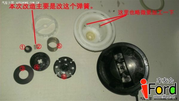

我们主要是针对第二部分进行改造,先按照上图把这两个卡子烫掉,然后用一个铁丝弯钩后直接把黑色部分勾出来。
完全拆解开后,如下图:
1-6部分就是之前勾出来的黑色部分。从1-6就是从下到上的组装顺序。

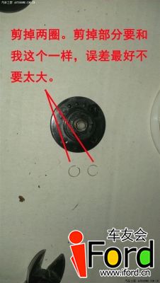

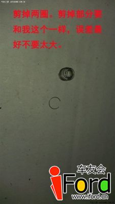

按照上图的指示,剪掉2号零件,剪掉两圈,具体大小最好是按照我剪的这个大小。经测试刚刚好。
剪好以后就逆序组装吧。

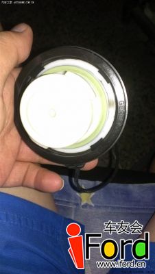

这里先不要急着烫回去,先测试一下:

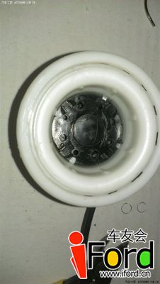

       先用食指顶住需要烫卡子的地方,用嘴包住下面部分吸了下,感觉很轻松就可以进气,反向吹气就吹不进去,证明改造成功,保留单向进气的同时,又让进气更加通畅。

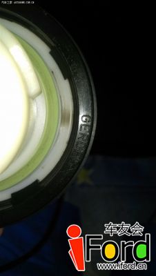

       最后,再用烧红的平口螺丝刀烫一下,就把两个卡子烫回去了。见上图。
然后把第一部分的盖子原样卡回去,就大功告成了。
