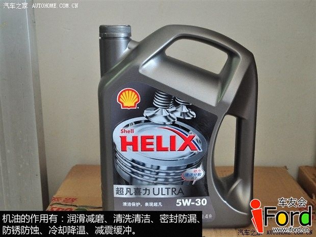

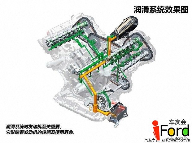

    机油又叫做润滑油,如果发动机被比喻成汽车心脏的话,那机油就是汽车的血液,它的作用有以下几点:
1.润滑减磨:当汽车启动后,活塞和气缸之间、主轴和轴瓦之间、正时齿轮等均存在着快速的相对摩擦,机油的一大作用就是通过零件的摩擦,在两个摩擦表面间形成油膜,油膜会将两个摩擦的零件表面隔开,从而达到减少磨损的目的。
2.清洗清洁:机油的另一个作用就是通过循环流动,能够将发动机零件上的积碳、油泥、金属磨损颗粒等脏东西带回油底壳,达到清洗清洁的效果。
3.密封防漏:机油还可以在有相对运动的零件间形成油膜,来提高它们的密封性,有利于防止漏气或漏油。
4.防锈防蚀:机油通过零件的运动,会在零件表面形成油膜,这层油膜可以吸附在零件表面上,防止水、空气等与零件表面接触而使零件腐蚀生锈。
5.冷却降温:机油能够将发动机中的部分热量带回机油箱,再散发至空气中,起到帮助冷却液冷却发动机的作用。
6.减震缓冲:当发动机启动时,气缸口压力急剧上升,突然加剧活塞、活塞销、连杆和曲轴轴承上的负荷,这个负荷经过轴承的传递润滑,吸收冲击并减小振动,起到缓冲的作用。

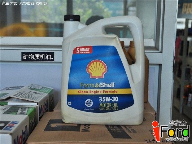

    目前市场上的机油按照基础油的不同,可以简单的分为矿物质油和合成油两种,合成油中又可分为半合成机油和全合成机油。
  矿物质机油和合成机油最大差别在于:合成油使用的温度更广,使用期限更长,以及成本更高;同样的油膜要求,合成油可用较低的黏度就可达成,而矿物油就需用相对于合成油较浓的黏度才可达到如此要求。在相同的工作环境里,合成油因为使用期限比矿物油长很多,因此成本较高,但是比较换油次数之后,并不比矿物油高多少。

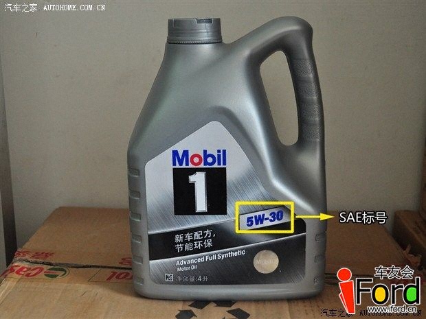

★ SAE标号的含义:
    我们先来说说SAE标号的含义,SAE是英文“美国机动车工程师协会”的简称,SAE后边的标号标明机油的黏度值,比如:SAE5W-40,其中“W”代表WINTER冬天,“W”前面的数字代表低温情况下的流动黏性,这个数值越小说明机油的低温流动性越好,当车辆冷启动时对发动机的保护能力越好;“W”后面的数字则是机油在100℃时的黏度,数字越高黏度越高。
    选择什么样的机油最适合,要根据车辆本身的情况和所在环境来决定。我们也搜集了发动机机油SAE粘度等级,方便大家参考。

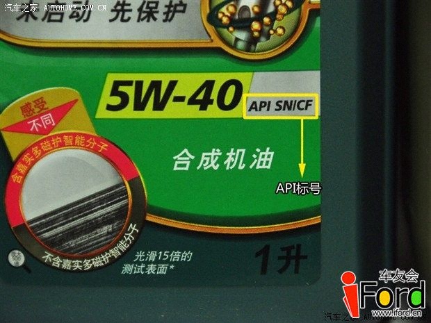

★ API标号的含义:
    说完了SAE标号的含义,我们再来聊聊API标号是什么意思。API是英文“美国石油协会”的简称,API后边的标号则标明机油的质量级别。
    API机油分为三类:
1. “S”开头系列代表汽油发动机用油,规格有:API SA、SB、SC、SD、SE、SF、SG、SH、SJ、SL、SM、SN。
2. “C”开头系列代表柴油发动机用油,规格有:API CA、CB、CC、CD、CE、CF、CF-2、CF-4、CG-4、CH-4、CI-4。
3. 当"S"和"C"两个字母同时存在,则表示此机油为汽柴通用型。
    在S或C后面的字母表示的含义是:从“SA”一直到“SN”,每递增一个字母,机油的环保级别都会优于前一种,字母越靠后环保等级越高,国际品牌中机油级别多是SF级别以上的,目前环保级别最高的机油是“SN”级。
