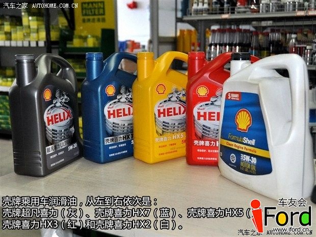

    壳牌的润滑油产品非常丰富,消费者通常会用包装桶的颜色来区分壳牌润滑油的产品结构,比如:壳牌超凡喜力系列大家一般都会叫它“灰壳”、壳牌喜力HX7系列叫“蓝壳”,HX5大家一般会叫“黄壳”,以此类推。其实这样区分并不是很准确,因为随着产品的丰富,一些新产品也会使用和不同级别老产品一样颜色的包装,比如新上市的HX8半合成润滑油用的包装就和超凡喜力系列一样,都是灰色的。下面我们就用表格的形式来为大家介绍一下壳牌的润滑油产品。

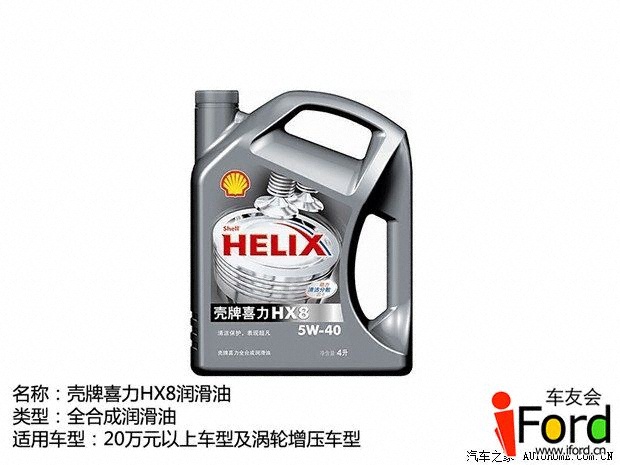

    壳牌喜力HX8是新上市的入门级全合成润滑油,它的包装与超凡喜力系列非常相似,颜色用的也是灰色,作为一款入门级的全合成润滑油,它可以适用于大多数20万元以上的车型以及涡轮增压车型,喜力HX8的价格我们在上面表格中的三大电商网站上均没有查到价格,而在淘宝网上查到的价格大概在308元至370元左右。

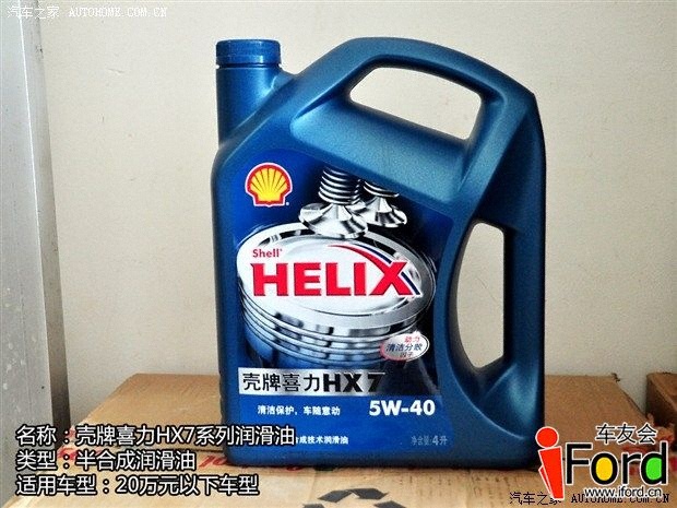

    壳牌喜力HX7系列润滑油就是我们经常说的“蓝壳”,作为半合成润滑油,它的性能要比矿物质润滑油好,价格又比全合成润滑油低很多,所以喜力HX7更适合一些追求性价比的20万元以下经济型轿车使用。另外,喜力HX7系列还有一款喜力HX7 AJ润滑油,这款润滑油是以喜力HX7润滑油为基础,专门为美系和日系品牌车型改良过的润滑油,关于标有“AJ”标识的壳牌润滑油,我们会在下面为大家介绍。

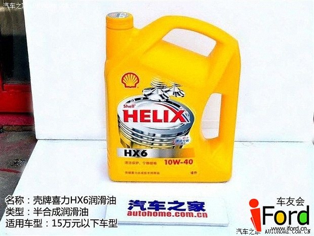

    壳牌喜力HX6系列润滑油虽然包装与喜力HX5矿物质润滑油一样都是黄色,但它却是半合成润滑油,大家在购买时要看清名称不要与喜力HX5混淆。喜力HX6润滑油的等级要比喜力HX7低,从黏度等级来看它只有10W-40一种,所以它不适合在寒冷地区使用,15万元以下的经济型车主可以在夏季试试使用它。

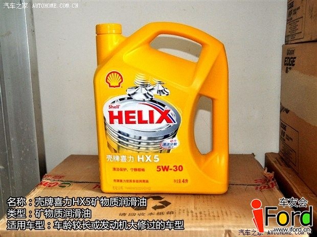

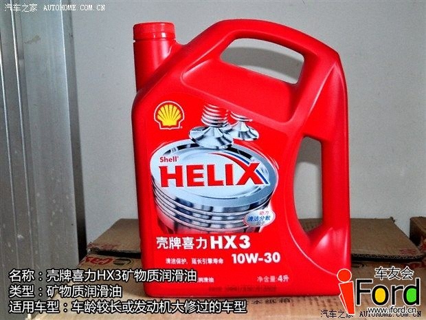

    一提到矿物质润滑油,可能很多车主都会觉得比较低端不愿意使用,但对于一些车龄比较长和发动机大修过的车型,由于发动机内的活塞有磨损或大修后组装的不精细,可能活塞和缸体之间的间隙比较大,而矿物质润滑油普遍比全合成润滑油黏度要高一些,黏度高的润滑油密封性能要比黏度低的润滑油好一些,所以车龄比较长的车型和发动机大修过的车型可以试试喜力HX5、HX3矿物质润滑油。
    喜力HX3系列中,除了常见的喜力HX3还有一款喜力HX3K润滑油,这款润滑油是专门为里程超过10万公里的车型设计的,它的特点是比一般润滑油更为粘稠,可以起到更好的密封性和润滑性,价格方面我们同样没有在京东、亚马逊和易迅网上查到,淘宝网站的价格基本在96元至110元左右。

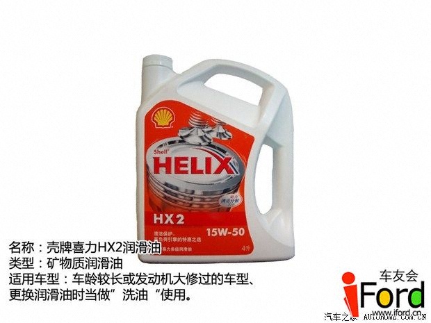

    壳牌喜力HX2(白壳)是壳牌最低端的润滑油,因为比较低端,价格也比较低廉,淘宝网站上4升装的价格大概在60元至70元左右,所以很多4S店和修理厂都会选用它来作为“洗油”来使用,就是在更换润滑油的过程中,放掉旧润滑油后给车辆加入它让发动机运转一会后再放掉,然后再加入新的润滑油。这样做的目的就是让它把残留在发动机内的旧油和残渣“洗掉”。
    当然,喜力HX2并不是专门的“洗油”,它作为润滑油也是可以正常使用的,我的一位同事就经常给他1999年款的捷达使用喜力HX2润滑油,用起来基本没有问题。

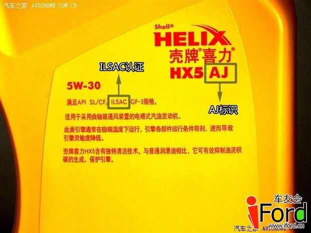

5.有“AJ”标识的壳牌润滑油
    有些壳牌润滑油在品牌名称后面会加上“AJ”两个字母,标有“AJ”的润滑油其实是壳牌结合了美、日系汽车品牌发动机的特点,专门为美、日系车型推出的更适合它们的润滑油,所有标有“AJ”的产品都通过了ILSAC(国际润滑剂标准化及认证委员会,由美国汽车制造商协会和日本汽车制造商协会联合成立)的认证。价格方面,我们没有在上面表格中的三大电商网站中找到标有“AJ”表示的壳牌润滑油,但是在淘宝网站上,喜力HX7 AJ的价格是1升装70元至75元左右,4升装价格为215元至295元左右;喜力HX5 AJ的价格为4升装100元至175元左右。

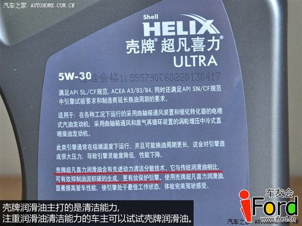

    当我在准备这篇选题时,查了很多论坛上网友提的问题,其中问的最多的问题就是“壳牌润滑油适合什么样的车使用?我的车可以加壳牌润滑油吗?”其实这个问题很好解答,每个品牌的润滑油都会有自己侧重的能力,有的品牌侧重于抗磨损能力,有的品牌侧重于耐高温性,而壳牌润滑油主打的是清洁能力,对于一些看重机油清洁能力的车主,可以试试壳牌润滑油,但这并不代表其他车辆不适合壳牌润滑油。车辆用什么品牌的润滑油都可以正常运转,在挑选时主要还是看车主注重润滑油的哪些能力,比如偏好性能的车主可能更看重润滑油的耐高温性;而车辆经常在寒冷地区使用的车主,可能更看重车辆冷启动时润滑油的抗磨损性。

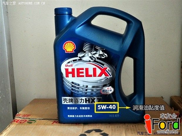

    在挑选润滑油时,与其问车辆适合什么品牌的润滑油,还不如问车辆适合加什么黏度的润滑油,在车辆的手册中一般都会有提到适用润滑油的黏度和需要的认证,例如大众的车一般要求有VW认证,黏度一般在5W-30、0W-30、5W-40、0W-40,大众的VW认证是基于欧盟ACEA A3/B4认证修改的,所以有这种认证机油100℃粘度是超过11.9的,HTHS(润滑油在150℃时的剪切值)要求大于3.5。关于这些润滑油的基本概念,可以》点击这里查看《我的上一篇介绍润滑油基础知识的文章。

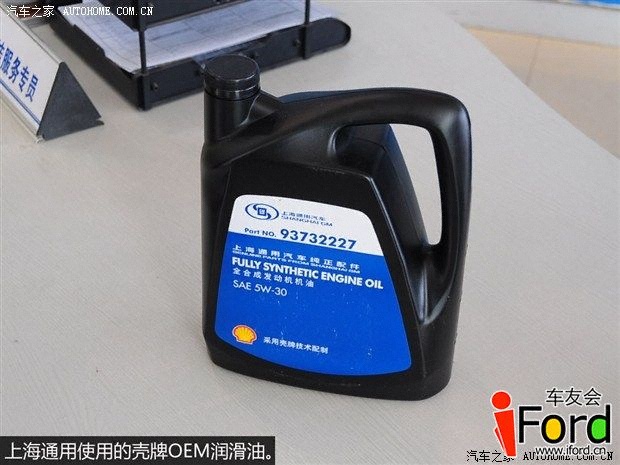

5.jpg      了解完什么车适合用壳牌润滑油后,我们再来聊聊目前哪些汽车厂商在4S店保养时会使用壳牌的OEM润滑油。也许有朋友会问:什么是OEM润滑油?简单来说OEM润滑油就是汽车厂商指定润滑油制造商为他们生产的润滑油,与润滑油制造商在市场上销售的产品不同,OEM润滑油包装用的是汽车厂家专用的包装桶,4S店一般会说这是原厂润滑油,但包装桶上一般会标注润滑油的品牌,例如上海通用别克和雪佛兰所用的润滑油。据我们调查,目前使用壳牌OEM润滑油的厂家有:
1.东风日产使用的是壳牌SL级5W-30半合成润滑油,适用车型:轩逸2.0L、天籁2.0L、奇骏2.0L、逍客;和壳牌SL级5W-30全合成机油,适用车型:天籁2.5L/3.5L、奇骏2.5L。
2.上海通用别克、雪佛兰使用的是壳牌SM级5W-30的全合成机油,适用车型为:君威1.6T/2.0T、君威、君越、英朗XT 1.6T、林荫大道、昂科雷、科帕奇。

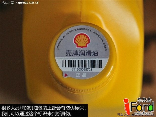

    壳牌润滑油辨别真假的方法可以通过包装罐上的防伪标识来识别,正品的防伪标识上会有电话,消费者通过打电话或发短信的形式可以查询真伪。不过目前市场上很多无良的商家会用壳牌的真包装罐灌上低等级或比较便宜的润滑油,充当高等级的润滑油来出售,这种润滑油辨别起来就很麻烦,因为包装桶是真的,防伪标识是真的,润滑油也是真的,但可能是矿物质油冒充全合成油来卖,消费者很难分辨这种以矿物质润滑油冒充全合成润滑油的情况,这时再用防伪标识上的电话或短信来查询也是白费功夫。
6.jpg     另外,市场上还有一些商家号称自己卖的是“水货”,也就是走私壳牌润滑油,这种润滑油我不敢说全是假的,但大部分可能都不会是真的。我们建议您如果担心买到假货,可以去一些正规渠道,比如京东、亚马逊等有信誉的电商或壳牌授权的门市、壳牌加油站购买,如果碰到特别便宜的润滑油,那您在购买时就得考虑考虑了。

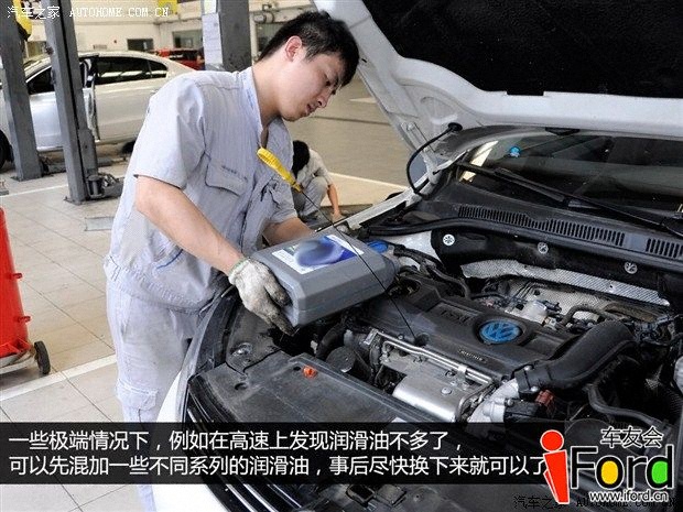

7.jpg     这个问题也是大家非常关心的问题,我们的观点是不建议混用。因为不同系列的壳牌润滑油所含的添加剂不同,虽然混用不会对车辆造成伤害,但是可能会影响润滑油的性能,达不到原本设计的功能。当然如果是一些极端情况,比如您在高速上发现机油不多了,但是服务站内售卖的机油和您用的不是一个品牌或者同品牌不同系列,这种情况下可以先混加,毕竟有机油比没机油要好得多,只要事后尽快换下来就可以了。
