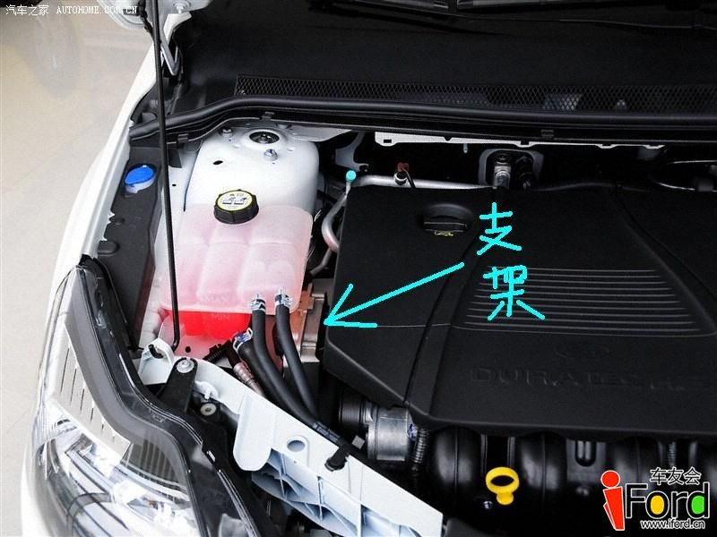

今天在老家一家修理厂换了新的发动机支架  为什么换了新的还能感觉到轻微的震动 支架的四个螺丝在拧紧的时候有没有顺序?
最近怠速抖得有点离谱 今天下午换了这个支架 旧的已经漏油了 裂了都……
换的时候用千斤顶着发动机
支架上有四个螺丝 修理厂小师傅上螺丝时候 我问有顺序吗 他说没有顺序 就先上的链接车架的两个螺丝 后上的连接发动机的两个
而我看到连接发动机的螺丝孔是椭圆形的 也就是可以调节的 那应该先上发动机侧的螺丝吧?
另外换下来后 用手摸着方向盘 怠速还是有点震动 比原来稍好 但是没有网上说的一点抖动也感觉不到……
牛师傅 我想问问 修理厂的小师傅是不是给我装错了?为什么换了新的还有点震动 这四个螺丝在拧紧的时候有没有顺序?

在衡水的4S 重新上了一下 先上发动机侧的螺母  然后活动一下发动机 或者打着车 就是让发动机和支架和车体更好的结合一下 然后拧紧车架连接的螺丝

螺栓拧紧没有顺序,需要注意的就是把机爪放到中心位置即可(机爪是偏心眼螺孔,可以调节位置)。

发动机支架没有什么顺序一说,如果安装后感觉有轻微颤抖,可能是发动机没有调整,可以微调的有空找牛师傅帮您看看:)
