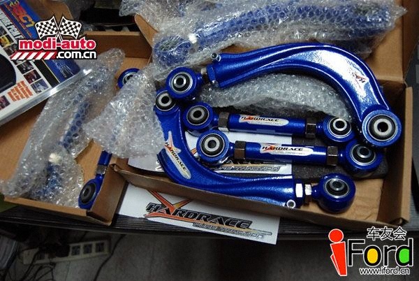

有没有懂行的人??{:4_99:}适合福克斯的HardRace后轮倾角摇臂,最大究竟能够调【负】多少度?????? 01.jpg

2013-8-8 12:48
一般在术角正常数据的情况下-5左右

这问题我回答你吧,光换仰角调整臂,后面最多只能调到负3度!如果配合后轮前束角调整臂,那么可以调到负8度左右是没什么问题的!但是有个问题,你倾角调那么大,虽然好看,你有没有发现,跑直线的时候,如果路面有什么不好,或者你急刹的时候,后屁股会左右晃动的?其实挺危险的~~我看你之前的帖有上过法兰,其实你调到负5度,已经很大了,没不要学那些气动的,调那么大~~毕竟绞牙和气动不是一回事,HF是讲究切齐叶子板的,而不是像那些日本车,喜欢外爆龟和大倾角~~

呵呵,楼上说的有道理,我就是探究一下,并不是追求负的最大值,来回晃这个我没太感觉出来,不过前晚下高速匝道开快了,陂尾处猛的发现有几个相隔很近的凹凸深坑,**后面还紧跟大车,只能勉强带点刹车,恨恨地承受了几下重击,啊啊啊啊啊啊!!!!不过降低后,加上后轮8字脚,大方向过弯效果还是很不错的,还有,已经下手师特拉杆跟HardRace摇臂束角,又忍不住中毒下手!!呵呵,很期待操控的进一步提升,期待,等着我的照片咯,呵呵
